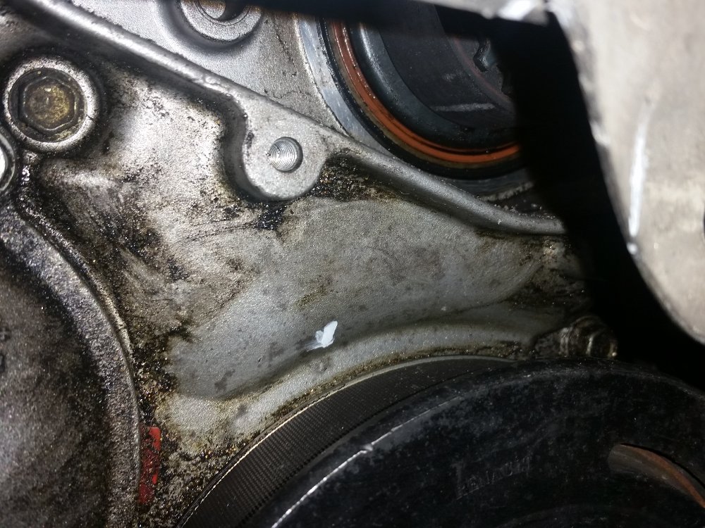

Oui exactement malgré les plusieurs nettoyages, je n arrive pas à déterminer d'où ça peu fuir, les joints spy des ac sont nikels, la pastille de sablage est en place j'ai un doute du carter des pignons ou de la poulie (je vais l appeler poulie de vilebrequin déporter lol) , d ailleurs la fuite peut elle provenir du centre de cette poulie ?

Le joint à lèvre (pu spy) du pignon d'entraînement de la courroie de distribution fuit.
Il rest à voir si celui du vilebrequin en fait de même.

Re bonjour a tous , de retour complètement dégoûter, après avoir démonter la distribution, le carter De la cascade de pignon, refait tous les joints, remplacer la distribution complète plus pompe a eau, je remonte tous je démarre , quart de tour mais toujours cette fuite qui enfin localiser cependant je ne comprend pas pourquoi ça fuit de la
Fuite trouver au centre du pignon intermédiaire secondaire d'entraînement de courroie de distribution, et bien au centre car les joints Spy ainsi que la cloche de la cascade sont neuf ????

+1, un joint spi c'est souvent capricieux avec un montage délicat.
- Messages : 3871
Re: Restauration 2.2dci 115
Les joints à lèvre ou spy du carter de la cascade de pignons sont délicats à monter. Le moindre montage de biais ou position différente de l'ancien peut créer une fuite.
J'en ai un aussi qui suinte un peu mais pour l'instant pas de fuite constatée. Normalement ils sont montés avec des outils pour respecter la perpendicularité par rapport à la l'axe pour eviter trop de déformation mal réparties.
Je pense que c'est de celui là que tu parles.

Ou alors le contraire: si le vieux a durci et usiné la portée, il peut falloir monter le nouveau plus ou moins profondément pour qu'il porte sur une surface indemne, voir poser une bague pour régénérer toute la surface. Mais avant d'en arriver là, il vaut mieux vérifier qu'il soit en effet bien parallèle aux surfaces droites alentours.yves78 a écrit : 05 avr. 2023, 09:10 Les joints à lèvre ou spy du carter de la cascade de pignons sont délicats à monter. Le moindre montage de biais ou position différente de l'ancien peut créer une fuite.
, 301 560 km
- Messages : 8897
surtout le décaler de quelques mm, pour qu'il ne travaille pas au même endroit.

J'ai trouver, en faite la fuite provient de la pastille du centre de la poulie secondaire, après plusieurs recherche sur internet je suis tomber sur ce forum

La portée pour les joints tournants est généralement durcie en surface localement bien souvent trempe par induction pour une résistance à l'usure puis rodée ou tout au moins rectifiée pour être la moins abrasive possible. Quand la conception est bien faite ....LeJeune6troeniste a écrit : 05 avr. 2023, 09:18
Ou alors le contraire: si le vieux a durci et usiné la portée, il peut falloir monter le nouveau plus ou moins profondément pour qu'il porte sur une surface indemne, voir poser une bague pour régénérer toute la surface. Mais avant d'en arriver là, il vaut mieux vérifier qu'il soit en effet bien parallèle aux surfaces droites alentours.![]()
Quelques fois la différence entre le cher et le pas cher.
