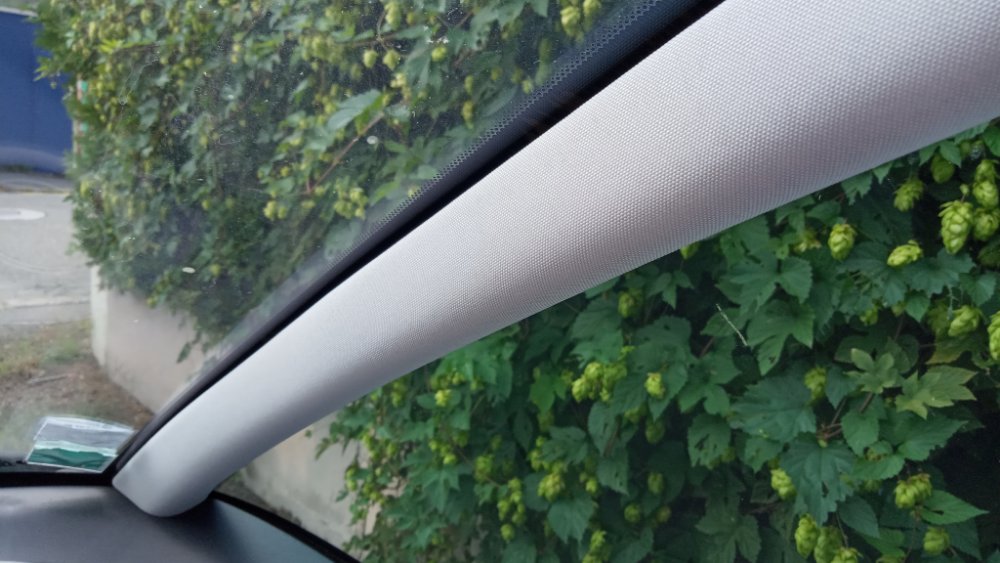

Comme promis, voici la suite avec le remplacement du tissu sur les montants fins du pare-brise.

EspaceAut a écrit : 16 mai 2024, 10:58 Bonjour,
bravo pour ton travail nagrrra, très propre !
À l'occasion, pourras-tu nous partager ce qui t'a finalement fait opter pour la colle 3M référence 76 plutôt que pour les autres techniques évoquées (feutrine, "soudure", colle pour fibre de verre...) ?
Merci d'avance de ton retour !
Salut, merci pour ton message :wink:
La colle 3M réf. 76 est une colle en bombe parfaitement adaptée pour coller sur des plastiques réputés difficiles (PE, PP). Elle colle le tissu et se présente en bombe (donc application facile - en théorie -).
Ma précédente technique de soudure du tissu synthétique sur le montant en PE montre ses limites car en vieillissant, le tissu d'origine se rétracte, il est alors difficile de le tirer vers le bord pour être soudé (sans que cela se voit).
La feutrine reste une opération simple pour ceux qui veulent se lancer sans grand risque mais le rendu "feutrine" ou cotonneux ne me plait pas.
En revanche, la maille du tissu "caneva" collé à la bombe me plait bien car on le trouve sur les voitures actuelles. De plus, partir sur un tissu neuf me permettait de le border à l'arrière du montant en plastique, c'est ceci qui assure sa parfaite tenue. C'est une façon de moderniser l'aspect de la planche de bord.
En ce qui concerne la colle pour fibre de verre, je n'ai aucune confiance dans un mélange à base d'eau pour se fixer sur du PE.
