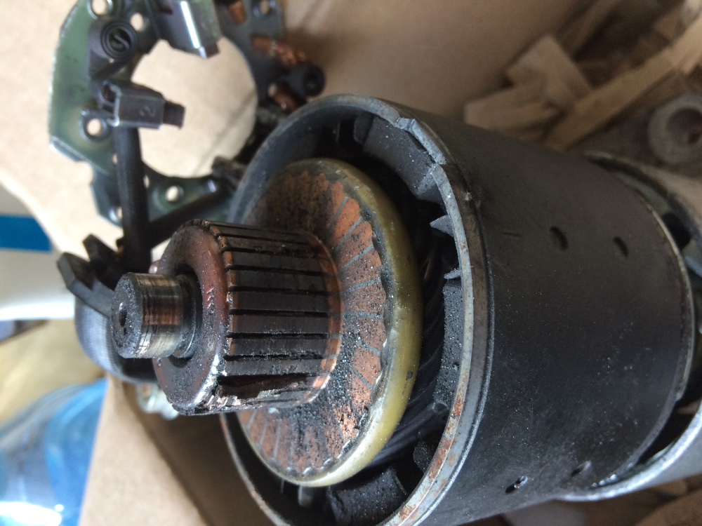

Épidémie chez les 3,5 v6, le mien refuse de démarrer également.
Démarreur hs (ou le solénoïde): le courant arrive, seulement un clac à la tentative de démarrage).
Par contre, sur l'Espace, la vis du haut n'est pas très accessible, en plus il faut pousser vers le haut pour dévisser...

Finalement j'ai enlevé le solénoïde en 1er, ça m'a libéré de l'espace pour la vis du haut: plus d'amplitude et mouvement à tirer possible.
Test ensuite : le solénoïde est Ok, le démarreur ne tourne pas, et changer les charbons ne suffira pas!!

ouch, sacrés dégats :(
Le bon coté, c'est que la panne est identifiée, et le plus dur est fait :wink:
