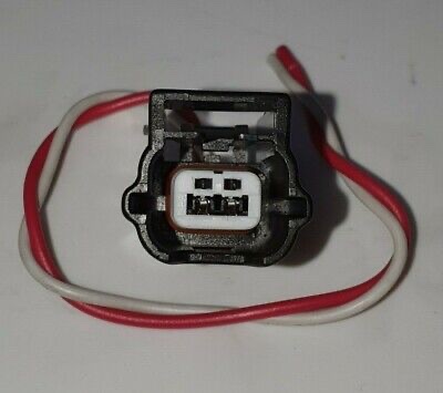

J’ai vu aussi que c’était pas la même broche de connection
Tu as du modifier la prise blanche PL17-WL2 ?
Parce qu’avec l’image technique on dirait que ça ne rentre pas avec le trou du bas et que les deux trous côté à côté sont plus haut que prévu

Et pour le connecteur :
https://www.ebay.fr/itm/175315100869?mk ... media=COPY

Le remplacement c’est fait sans problème c’est exactement le même entraxe
Le voltage est bon
Aucun problème électrique
