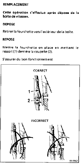

voilà ce que donne la doc:
et pour la fourchette

Magnifique merci
Par contre cela m'ajoute un petit doute les ressorts qu'il mentionne des ces documents il est intégré à ma butée ?
Re: Proposition de don 2.1 dt
Posté : 09 oct. 2023, 15:45
par grostoto
pour moi, il manque la goupille sur ta fourchette.
il parle d'un ressort derrière la fourchette, donc cela ne fait pas parti de la butée.
