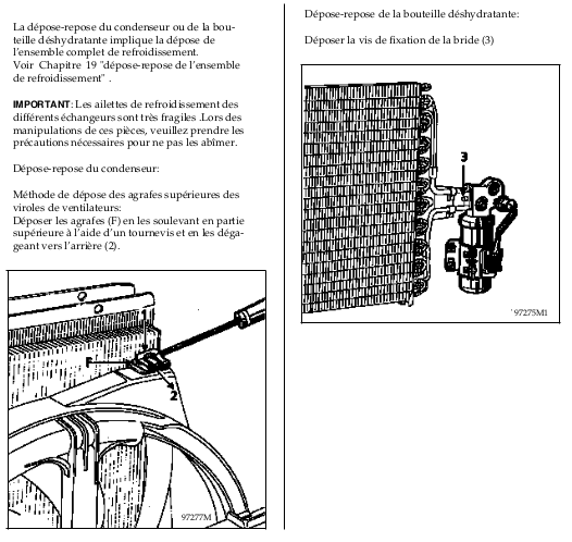

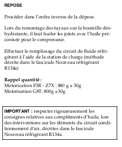

Maintenant, il me reste à changer le condenseur de clim, je n'ai pas trouver de tuto pour le 2,2 DT, je ne sais pas si cela se fait comme le DCI ou si il faut tout descendre le bloc radiateur. Et autre question, quand je regarde sur les sites de pièces détachées, il propose des condenseurs qui n'ont pas la meme ref que celle que donne dialogys. Du coup, je ne sais pas si je peux les monter. Et chercher un condenseur d'occasion, pas trop chaud car pas moyen de vérifier l'état. Donc je bloque un peu.
Re: [mike23] Espace 3 2,2 DT Initiale
Posté : 24 mars 2024, 12:58
par Sigma
tu as raison un condenseur d'occasion c'est une mauvaise idée...
Si tu arrives à déposer le tien ça te donnera peut être une référence que tu pourras retrouver?
Voilà la procédure sur la doc:
Capture d’écran_2024-03-24_12-19-53.png (21.31 Kio) Vu 5333 fois
