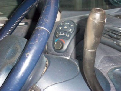

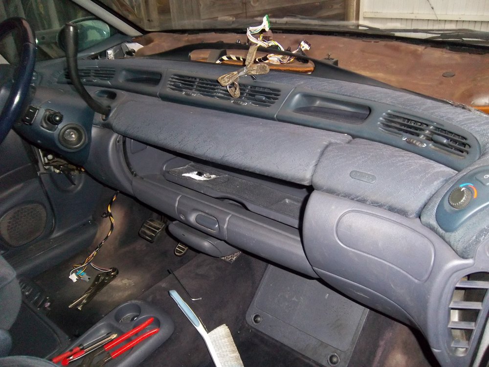

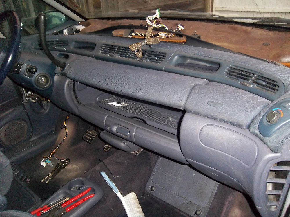

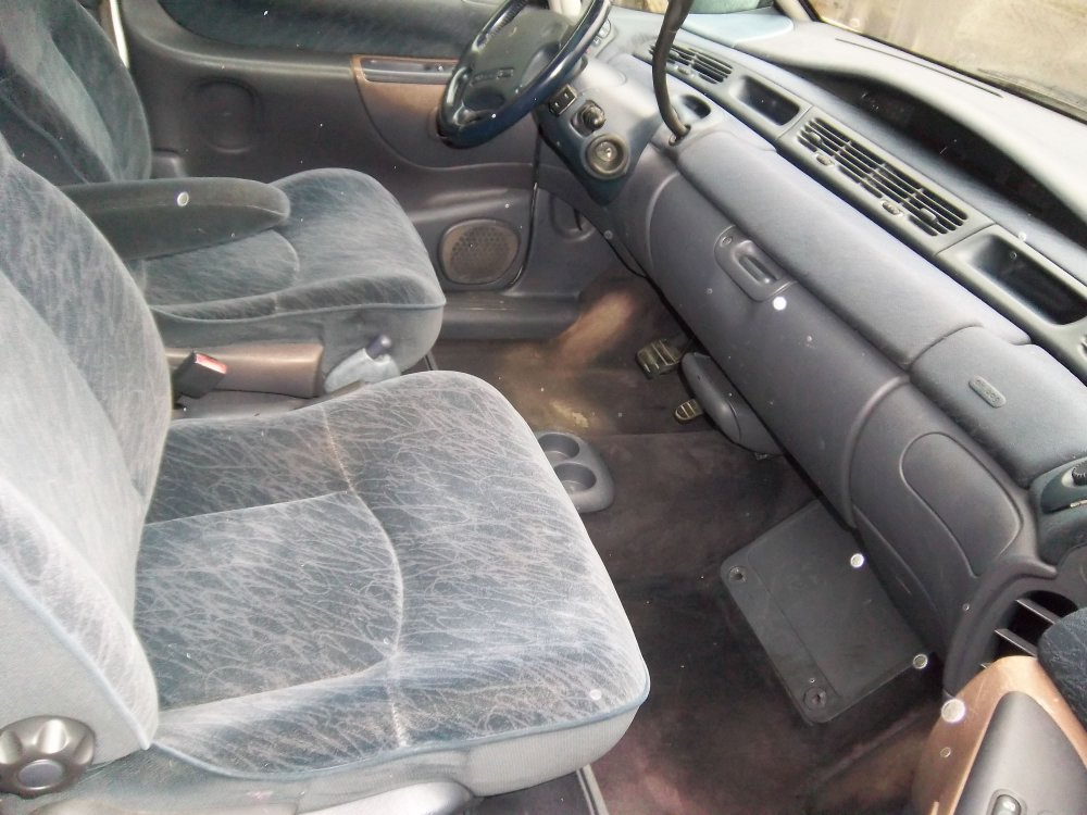

Suite du chantier nettoyage !
On passe à l'avant, nettoyage des 2 bacs sous les sièges pleins de saletés innommables, reliquat de sandwich moisi !!!!
Nettoyage de la boite à gant et du rangement supérieur, même combat !!!
3 passages au produit moquette, je laisse la dernière couche oeuvrer cette nuit sur les tapis.

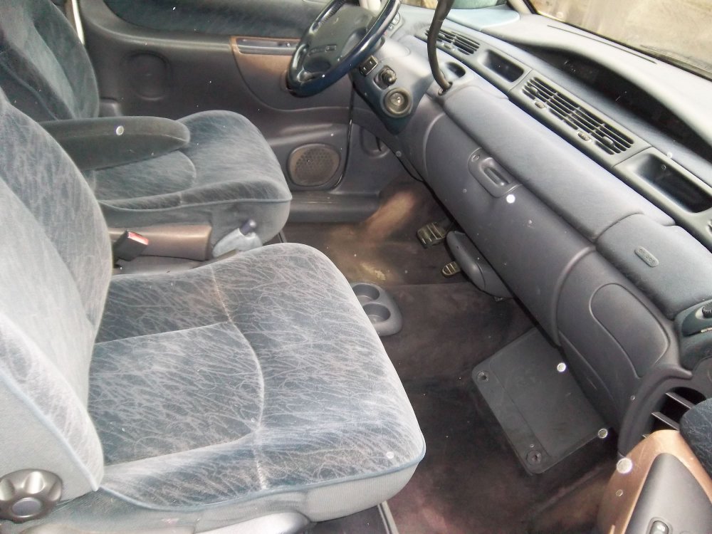

Les sièges ont meilleure mine !!!
Les sur-tapis partent directement à la poubelle, je verrai, quand j'irai en casse la semaine prochaine, si j'en trouve, sinon, j'en achèterai sur Ebay, mais bon, mettre 70€ là-dedans, ça m'em*******e !

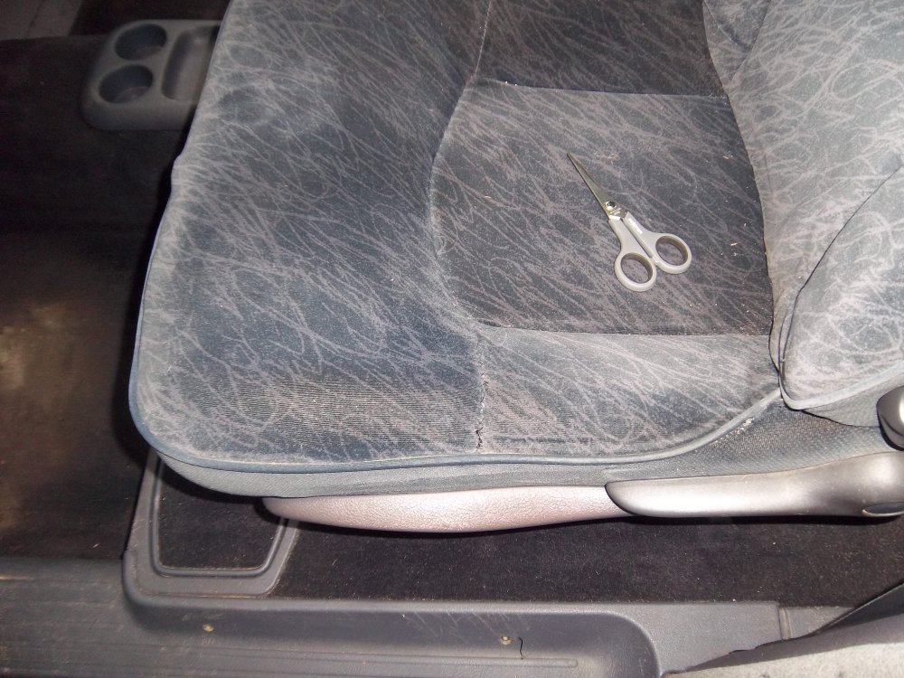

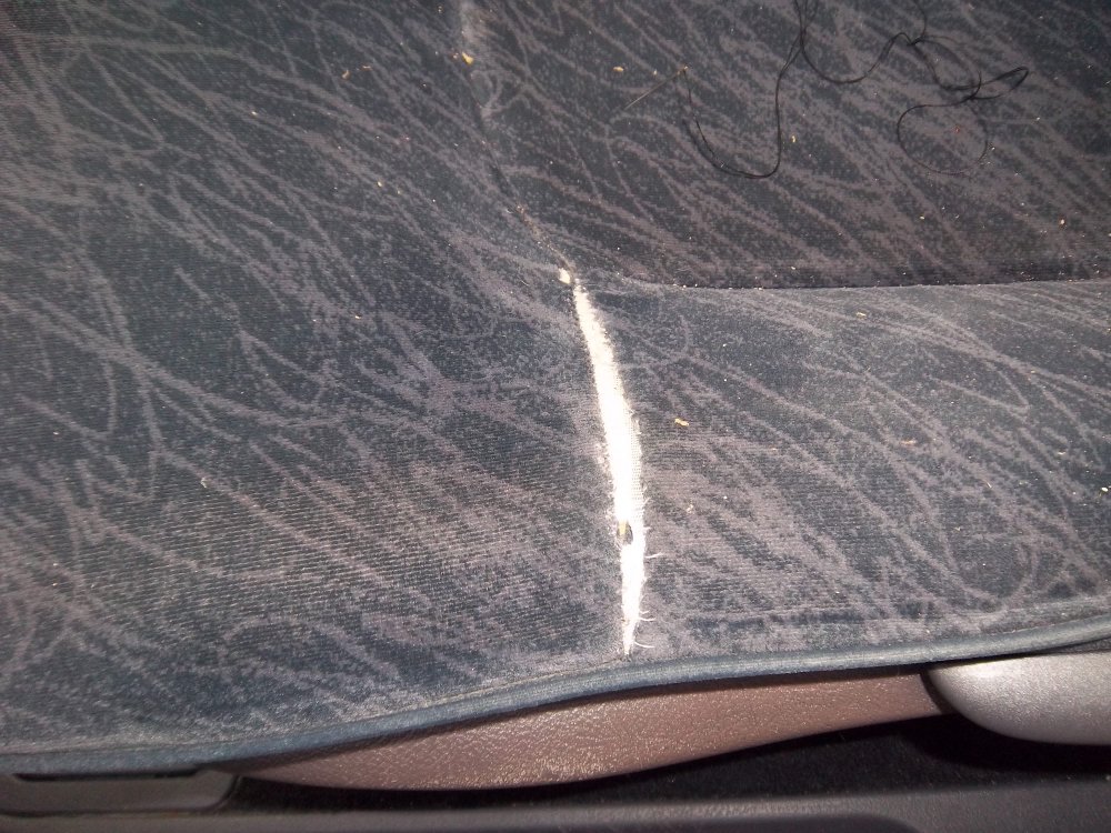

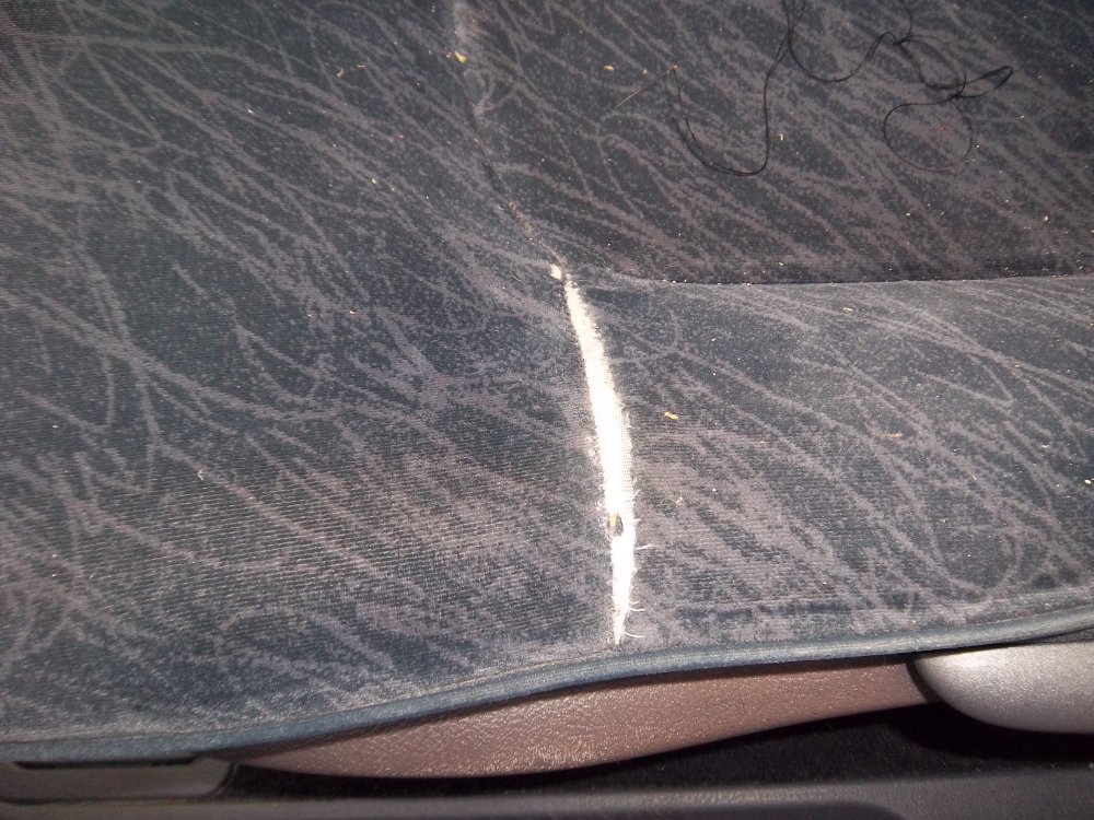

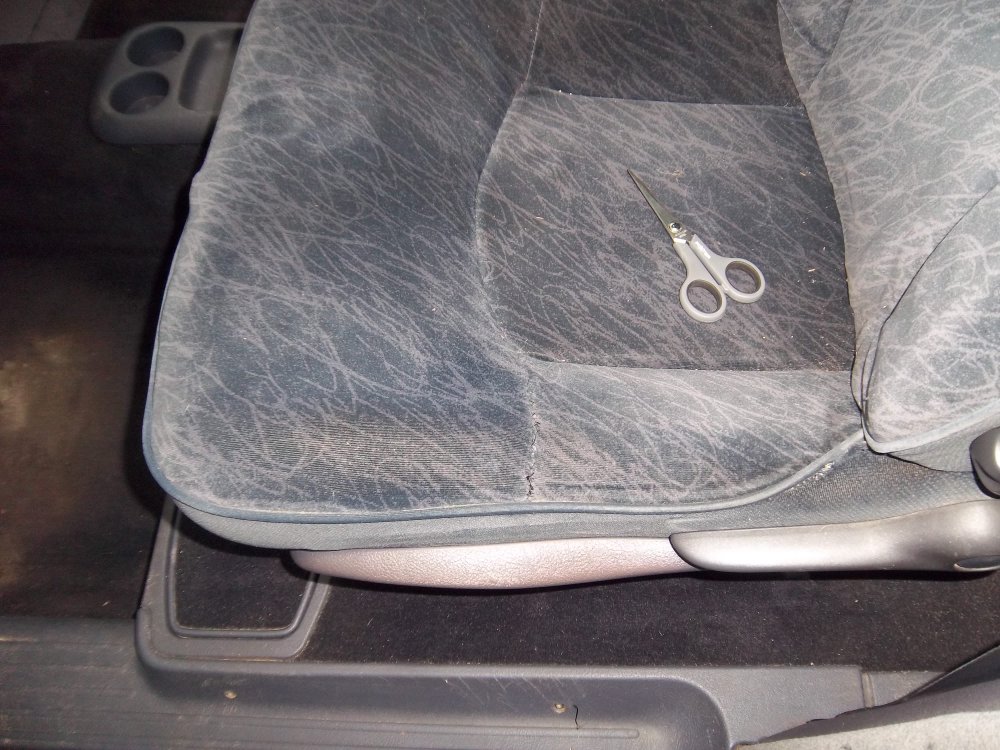

Atelier couture sur le siège conducteur, c'est déjà ça de fait !
Vérification des warning qui ne fonctionnent pas ===> fusible claqué (15a quand même !)
Mais j'ai idée que le toit ouvrant est branché dessus... Pas eu le temps de me pencher sur le problème. A vérifier dans le futur !
Réfection de certains faisceaux dans le compartiment moteur, un peu cuits par la vieillerie !
En même temps, vérification du filtre à air.., bonne surprise, il est tout neuf, tout comme l'huile. Une révision récente a eu lieu, tant mieux.
Ne reste que la boite à traiter et vérifier les filtres d'habitacle.
Je me suis aperçu que le joint de pare-brise se décollait côté conducteur ====> Traitement et collage.
Demain, je me pencherai sur la lunette ouvrante, un vérin saute. En cause la rotule qui a tourné, mais impossible de la desserrer ou resserrer, elle tourne sur elle-même. J'ai arrosé de dégrippant, j'espère que demain, je pourrais traiter ce problème.

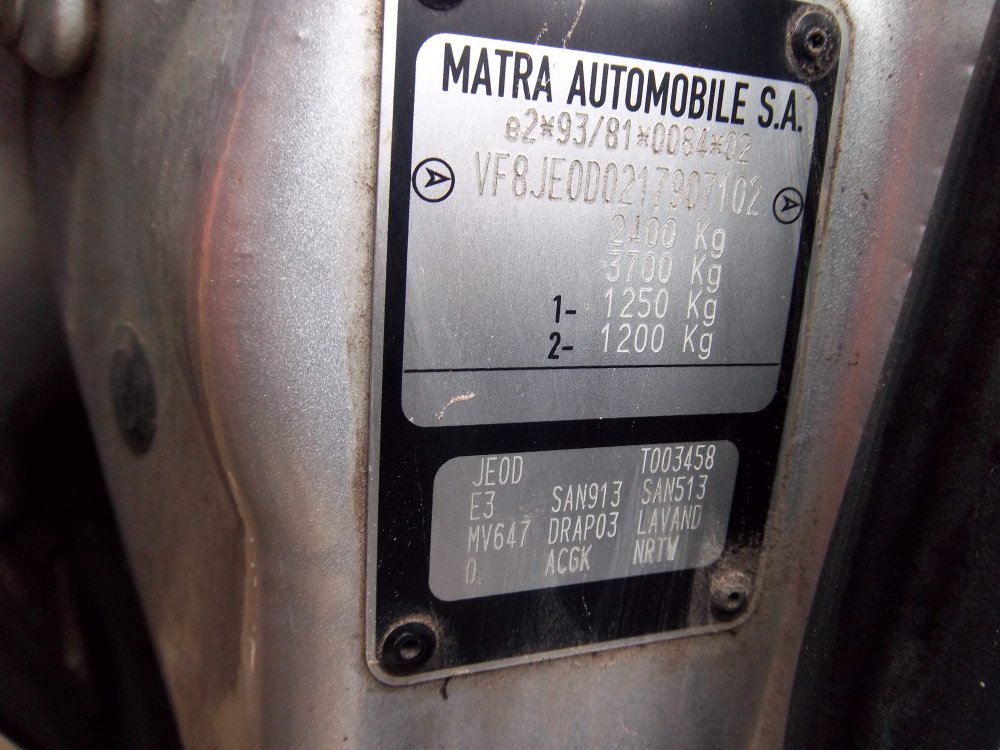

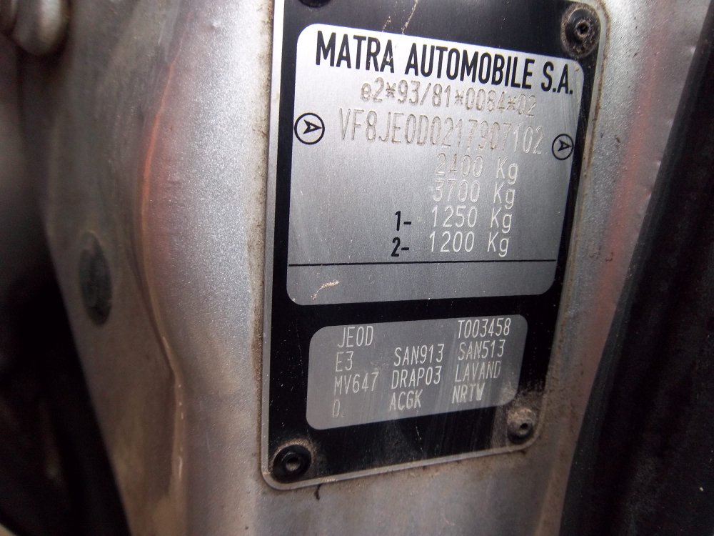

Petite surprise...
Le 3 458ème exemplaire fabriqué !
Mais question :
3 458ème exemplaire, depuis 1996, c'est peu !
3 458ème V6, est-ce plausible ?
Mais question :

Je pense à la 2ième proposition, sachant que l'Allemagne et l'Autriche étaient friands des versions V6. Doc c'est un chiffre réaliste depuis fin 96.

Une petite question, pour les sièges tu as utilisé quel produit?
Sur mon II, le siège conducteur est comme "enduit" de crasse... ok ça doit imperméabiliser mais c'est franchement crado.
Et je n'ai pas osé y aller avec des produits agressifs de peur de manger la mousse du siège dans la foulée.

Pour le nettoyage des sièges j'utilise le nettoyant moquette Eau Ecarlate, pas du tout agressif et facile à utiliser !

Mais là, j'ai utilisé du produit à moquette qui a donné de très bons résultats, doublé par de l'essence F

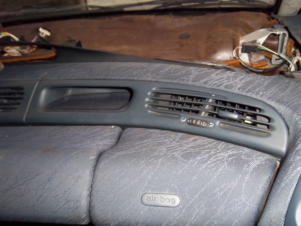

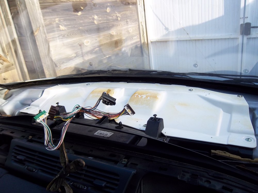

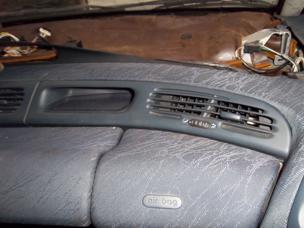

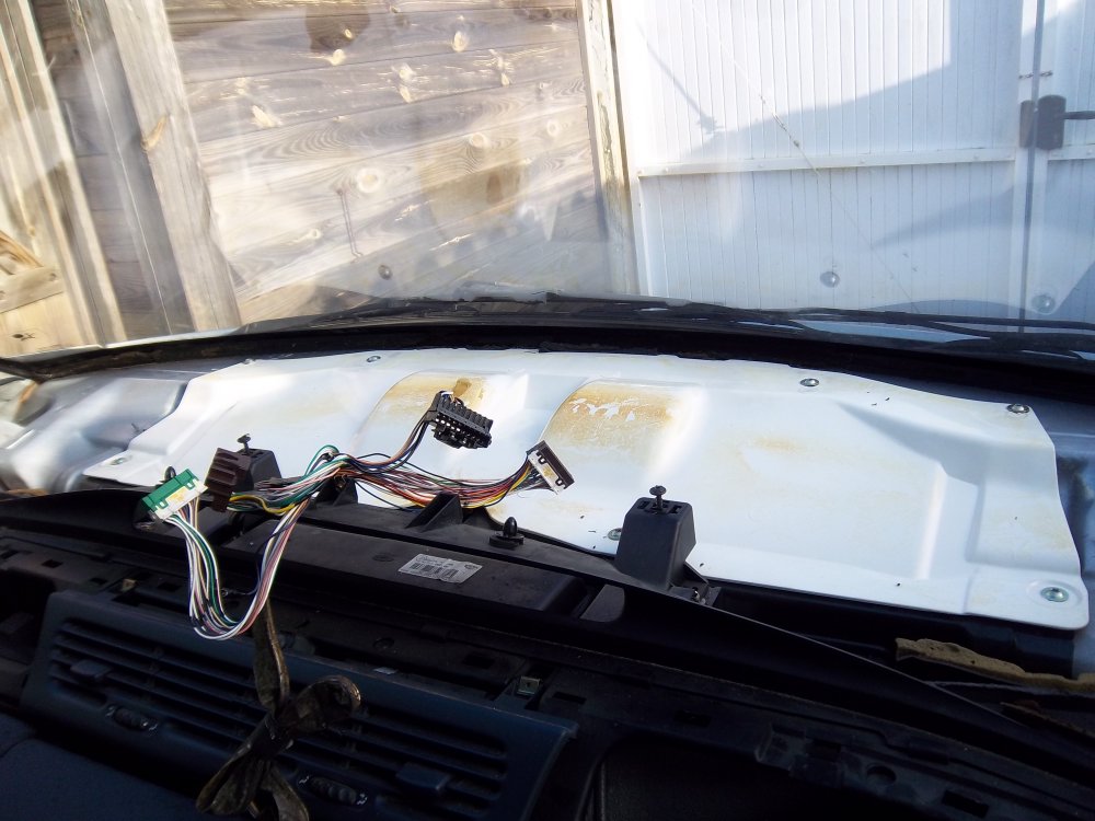

Petite après-midi tranquille !
Remise en place du cache ventilation au dessus du tdb (je l'avais retiré pour vérifier le bon fonctionnement des moteurs de mixage) et de l'isolation qui va bien,
Remplacement des grilles de ventilation et des tortues,
Remise en place du bandeau supérieur en tissu.
Démontage de la garniture intérieure du hayon, pour regarder où se trouvent les 2 dernières vis du bandeau AR. J'en profiterai pour changer les agrafes.
Pour le moment, ça avance bien !

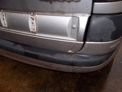

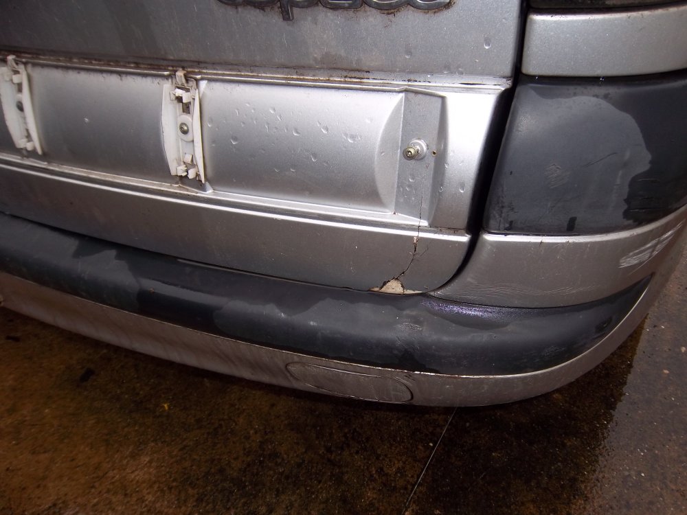

Pas fait grand chose aujourd'hui, à cause de la pluie.
Mais bien avancé sur le PRE du 18 mai prochain à Romorantin, pour les 40 ans de notre Vaisseau !
Reçu la peinture, plus qu'à m'occuper des détails extérieurs de cosmétique !
+ les pare-choc !
Let's go !
