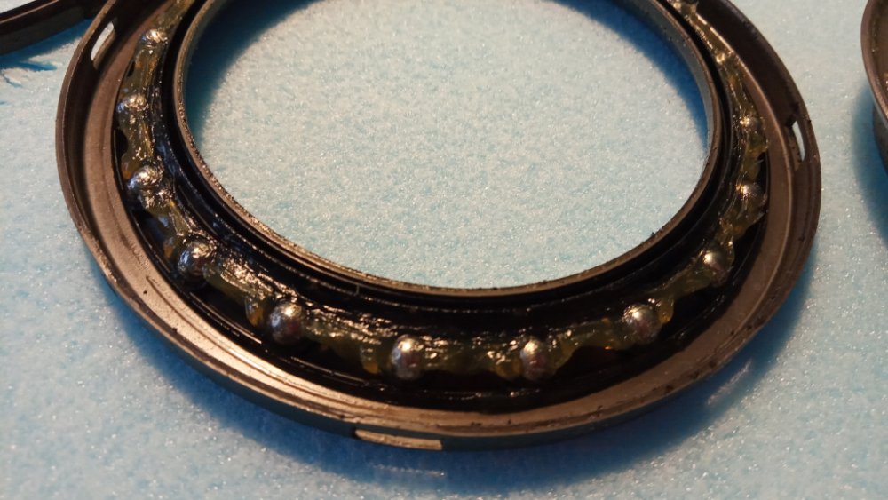

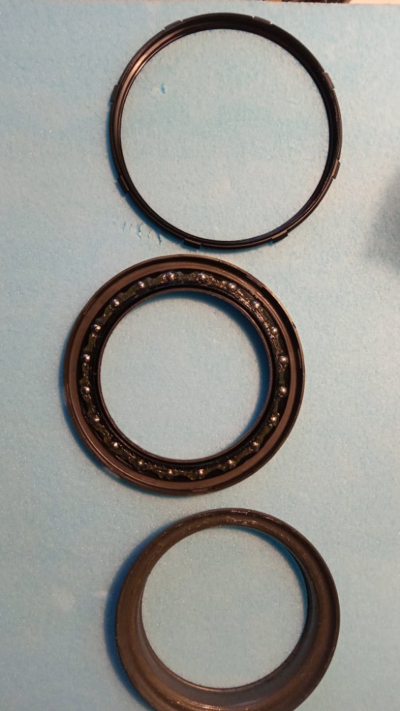

Je remarque dans le kit coupelle d'amortisseur la présence de la bague tournante (appelé "roulement à billes"). Je me demande si cette couronne comporte bien réellement des billes et je comprend donc que ces deux éléments supportent tout le poids de l'avant du véhicule.
J'aimerais qu'un spécialiste me confirme ce point. Ces couronnes étant sollicitées à chaque mouvement de volant et supportant le poids de l'avant du véhicule me semblent bien légères...

oui en principe sur les coupelles de McPherson se sont bien des roulements.
Il faut faire attention au couple de serrage de la tête d'amorto et surtout penser à rajouter de la bonne graisse dans les coupelles avant le montage.
Ca m'a aussi toujours paru assez frêle vu les contraintes, d'où l'intéret de monter des pièces de qualité.

Le kit coupelle en question est de marque SNR référence KB655.29. Peut-on penser que ce kit soit de qualité ?
La couronne de roulement est composée d'un dessus en métal et le dessous est en matière plastique. L'ensemble doit mesurer 10 mm et je n'ai pas trop l'impression que des billes s'y trouvent. A tourner l'ensemble, on imagine plutôt une pièce en plastique graissée tournant dans une pièce métallique.

il y a un roulement à bille, il faut l'ouvrir pour le tartiner de graisse.

grostoto a écrit : 06 mars 2024, 12:46 il y a un roulement à bille, il faut l'ouvrir pour le tartiner de graisse.
Merci. La graisse semble bien présente, la rotation est onctueuse mais cette couronne m'intrigue. Je vais examiner cela de plus près...

Par principe j'ai toujours rajouté de la graisse sur les pièces neuves, même si elle sont déja graissées en usine. Alors parano ? je ne sais pas mais au moins j'ai la tranquilité d'esprit en sachant ce que j'y ai rajouté ( pour ce type de roulement faut pas rigoler et mettre de la très bonne, ma sauce préférée c'est toujours la Belleville Rouge graphitée).
Alors le montage traditionnel c'est bien avec des roulements, à billes ou aiguilles, mais je me demande si aujourd'hui il n'est pas possible de faire ces articulations avec des bagues Teflon ou même genre?
Tu as une photo de ces coupelles pour voir?

C'est bon, j'ai trouvé mes billes !
Je ne suis pas contre l'idée d'ajouter de la graisse mais le bazar me semble déjà bien pourvu. Ce qu'il serait utile, c'est de pouvoir en ajouter dans quelques années (sans devoir tout démonter). Les coupelles actuelles sont celles d'origine (17 ans).
Je continu à penser que ce montage est plutôt surprenant quand on imagine le poids supporté par ces couronnes. Je ne tournerai plus mon volant comme avant...

c'est le même sur toute les autos ou j'interviens, je n'ai jamais vu autre chose que ce roulement en coupelle (sauf sur les citroen hydraulique).

Ce qui les bousille c'est surtout les chocs, trottoirs, nids de poule etc...
Sinon en fonctionnement normal ça supporte bien les contraintes, c'est un choix technique lié au système de train avant McPherson.
Sur les I et les II nous n'avons pas ce souci mais le montage est plus compliqué et encombrant.

grostoto a écrit : 06 mars 2024, 19:55 c'est le même sur toutes les autos ou j'interviens, je n'ai jamais vu autre chose que ce roulement en coupelle (sauf sur les citroen hydraulique).
Merci pour cette confirmation, je suis donc rassuré.

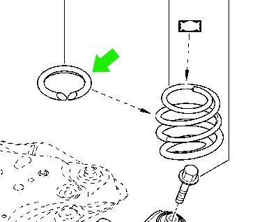

Dernier point qui me travaille : le remplacement ou non des protections inférieures de ressort (voir flèche verte). Ces trucs coûtent un bras et j'espère pouvoir récupérer ceux d'origine. Cela est-il une pratique courante ?
protege ressort.jpg (39.02 Kio) Vu 2264 fois

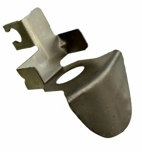

Et enfin, pour tout remettre en ordre, je cherche cette pièce :
Si quelqu'un dispose de ce support, il protége la rotule de suspension et maintient le câble du capteur ABS.
