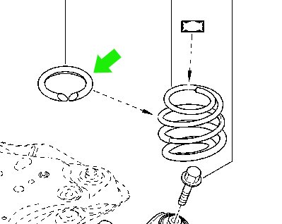

Dernier point qui me travaille : le remplacement ou non des protections inférieures de ressort (voir flèche verte). Ces trucs coûtent un bras et j'espère pouvoir récupérer ceux d'origine. Cela est-il une pratique courante ?

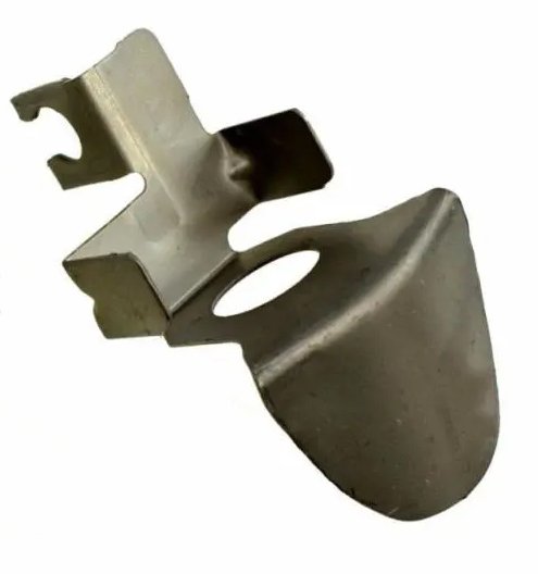

Et enfin, pour tout remettre en ordre, je cherche cette pièce :
Si quelqu'un dispose de ce support, il protége la rotule de suspension et maintient le câble du capteur ABS.
