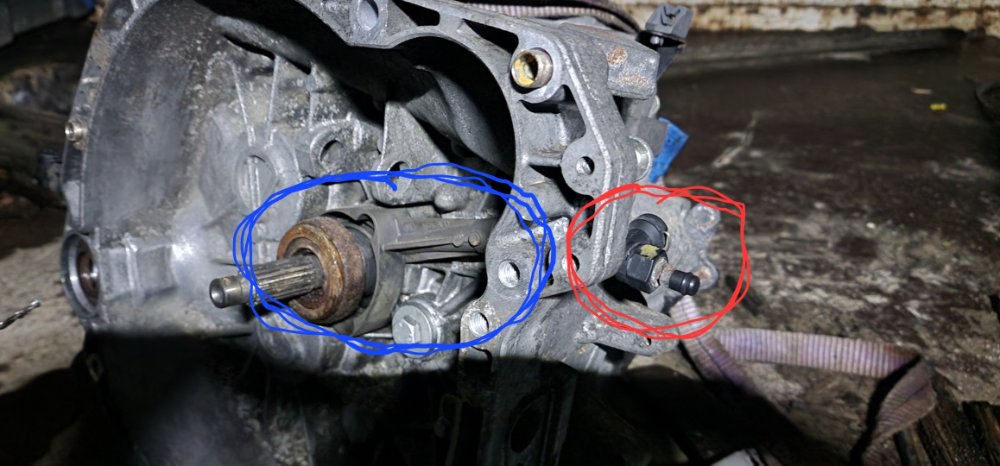

Donc hier soir une question me vient et un doute nait, j'explique : .. 🤔😨
Avant que l'espace ne tombe en panne sur l'autoroute, il fonctionnait très bien niveau boîte, embrayage et émetteur/récepteur ...
Le donneur, lui, démarrait très bien mais avait un problème de vitesse (c'est ce qui m'a permis de le récupérer, l'ancien proprio ne voulant plus faire de frais) .... j'ai changé des pièces plastiques sous le levier de vitesse et roule ma poule il était reparti ... mais pas pour longtemps car peu après pendant une promenade d'essai pour lui degourdir les jambes dans les chemins avoisinants, l'embrayage c'est mis à patiné de plus en plus et arrivé à la maison en voulant le garer ... paf la pédale embrayage collée au plancher ... depuis impossible de le bouger avec les vitesses, ou alors faut le démarrer en première puis réussir à passer les vitesses au bon régime sans débrayer ...
Je pensais que c'était la butée (entourée en bleu) qui avait lâchée, mais depuis hier soir le doute s'installe ... et si c'était autre chose, par exemple l'émetteur/récepteur ... 🤔🤔😨😨
Le récepteur c'est bien la partie entourée en rouge ou alors ça c'est simplement un raccord et quand on parle du récepteur on parle en fait de la butée entourée en bleu ? ... 😨😨
Donc pour la partie émetteur je m'inquiète pas car sur mon espace il fonctionnait bien avant la panne mais est ce que changer la butée est suffisant ou est ce qu'il faut que je change aussi ce "raccord" (recepteur?) entouré en rouge ...

le récépteur c'est bien le truc entouré en rouge apparemment (montage moteur G):
Quel est ton type moteur et boite?

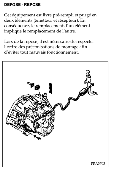

J'ai trouvé une info, ça semble mieux correspondre à ton montage.
3345A.pdf
(62.45 Kio) Téléchargé 98 fois

Tous les DCI ont la dernière version récepteur sur l'arbre primaire boîte et émetteur relié au bocal liquide de frein.
Seul sur le Dt il faut se poser la question.

quand on parle du recepteur, sur ton modèle, c'est bien le truc complet: raccord rouge + butée en bleu (normalement tout est livré ensemble).

grostoto a écrit : 16 mai 2024, 15:09 quand on parle du recepteur, sur ton modèle, c'est bien le truc complet: raccord rouge + butée en bleu (normalement tout est livré ensemble).
Bah moi j'ai eu que la butée dans le kit LUK
Messages : 8897
Re: Changement moteur et antidemarrage ...
Dans ce cas, tu récupères ton raccord.
l'arbre primaire c'est celui qui dépasse.. qui rentre dans l'embrayage.

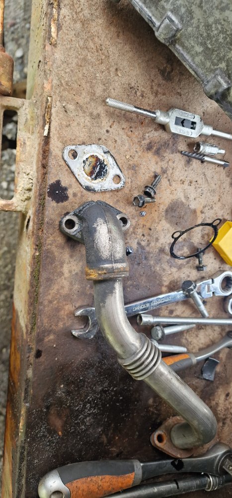

Bon sinon dans la suite de mes aventures ... où mésaventures devrait je dire ... 😨😨😨
En attendant toujours mes dernières pieces, ce soir normalement 😨, je fini le reste des préparations et je voulais en profiter pour condamner la vanne EGR mais en la démontant pour faire un contrôle et nettoyage préalable je constate qu'elle est gorgée d'huile ... jusqu'à maintenant quand j'en ai démontée, j'ai toujours connu sec ou rempli de calamine ... est ce normal toute cette huile dedans ? ... quelle surprise me pend encore au nez ? ... 🤔🤔😨😨😭
Merci d'avance pour vos lumières ... 😉😉

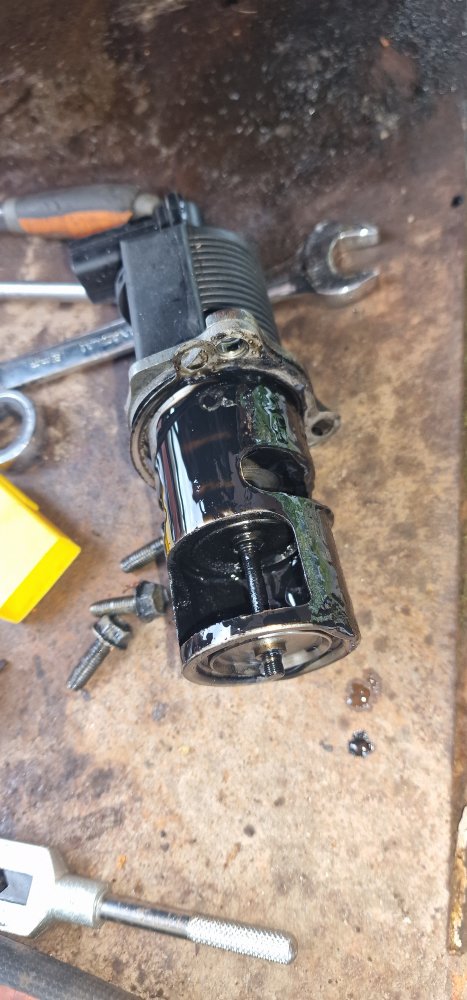

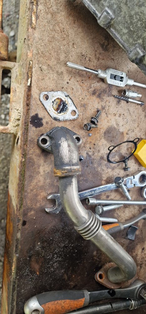

Visiblement la vanne était déjà condamné ... est ce que c'est pour ça toute cette huile partout ? ... 🤔🤔😨😨
Sigma
Messages : 1662
Localisation : en dérapage
Message non lu par Sigma »
Ca a dû dégouliner depuis la pipe d'admission. Routing classique des feignasses de constructeurs: aspirer les vapeurs d'huile via l'admission.
Un truc antipollution à ce qu'il parait (même niveau que l'EGR en moins grave quand même).
Si c'est côté échappement par contre là :?:

Sigma a écrit : 16 mai 2024, 19:38 Ca a dû dégouliner depuis la pipe d'admission. Routing classique des feignasses de constructeurs: aspirer les vapeurs d'huile via l'admission.
Oui obligatoire interdiction de tout rejet vers l'extérieur autre que l'échappement et celui là si ils avaient pu contraindre pour faire autrement.
Ils ont failli avec l'Euro7. Là les constructeurs ont dit stop ou on ne fait plus de véhicules. Là les écoles obligation de revenir à la calèche mince, il y a les Européennes qui arrivent. Bon lâcher un peu de leste ...

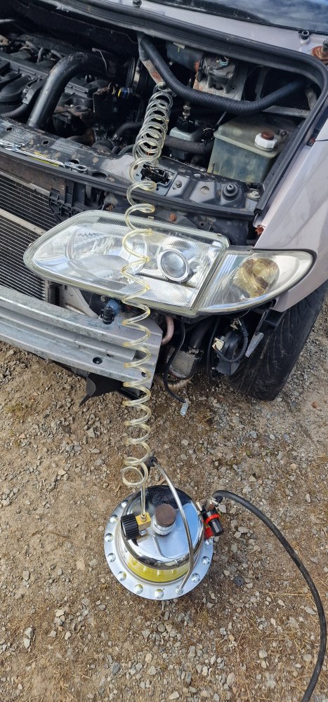

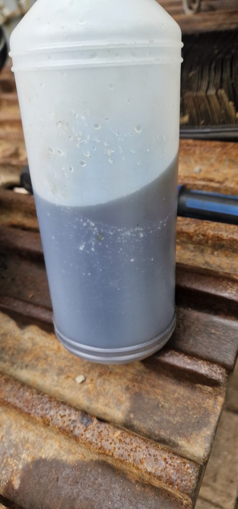

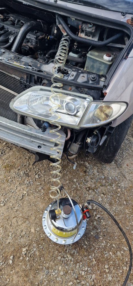

Bon maintenant que les festivités sont finies et que les livreurs ont enfin daignés me livrer il faut se remettre au boulot ... bah oui hein parceque ça ne va pas se faire tout seul ... 🤔🤔🤣🤣🤣
Bon déjà l'appareil pour purger les freins est enfin arrivé ... aussitôt branché et essayé ... un pur bonheur ... on ne peut pas connaître ce plaisir et cette facilité tant que l'on n'y a pas goutté ... fini désormais les purges au pied ... 😉😉😍😍🙈🙈🤣🤣
Ça se fait facilement et en peu de temps et on voit que c'était plus que nécessaire .... pas très clair et pas très joli l'ancien liquide de frein ... 😨😨🤣🤣🤣🙈🙈

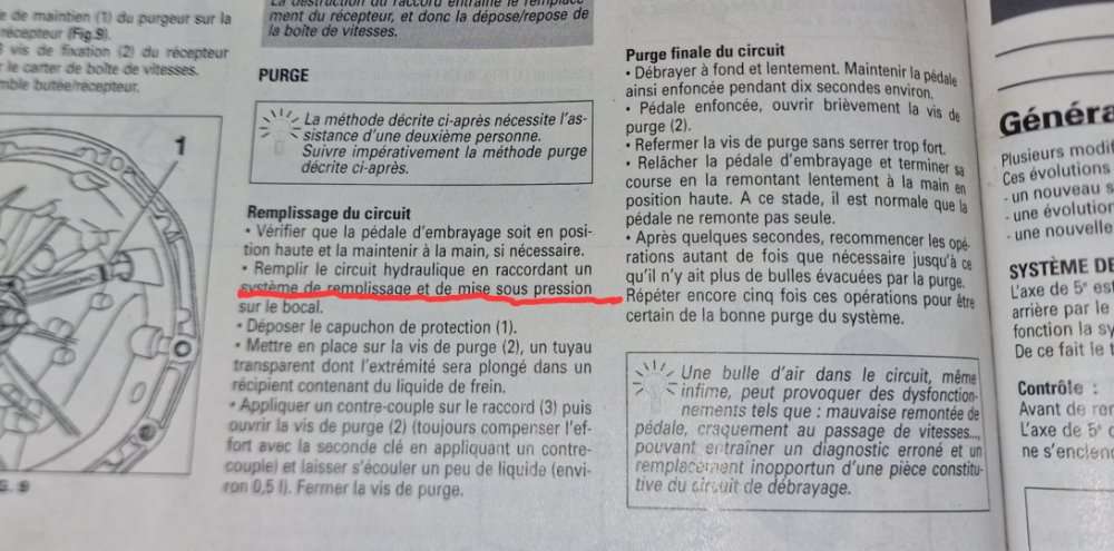

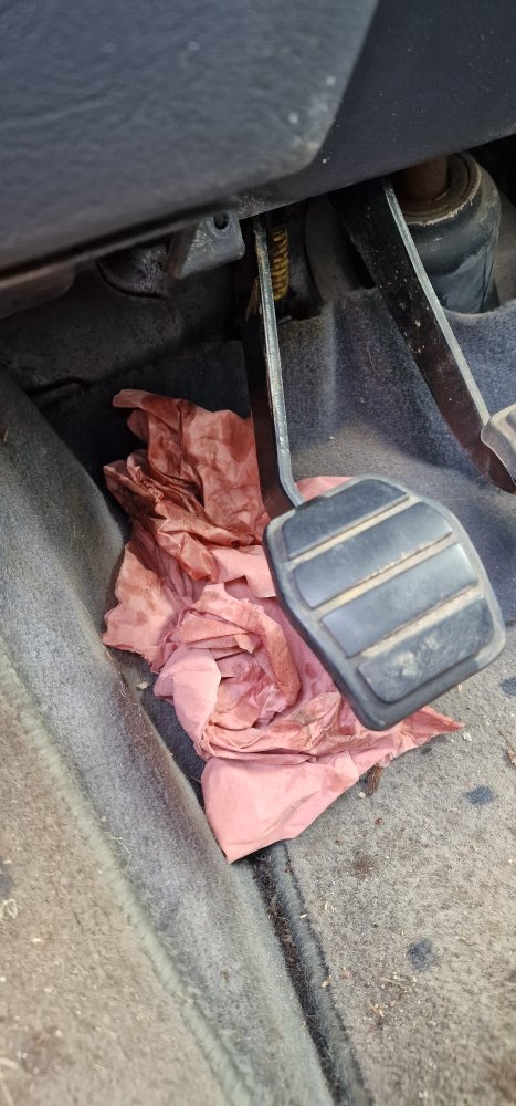

Pour purger l'embrayage ça vide aussi un grand paquet d'air et fait gagner du temps ... la RTA dit qu'il faut mettre sous pression pour dégrossir le système mais ne précise pas s'il faut toujours le garder pour la purge finale ...
Parceque sous pression quand j'actionne la pédale d'embrayage j'ai du liquide qui coule à l'intérieur ... j'en ai aussi 1 fois sur 5 quand je ne suis plus sous pression ...
J'ai peur de comprendre, dites moi si j'ai tord ... j'ai gagner un remplacement d'émetteur c'est bien ça ... 🤔🤔🤣🤣😡😡😭😭😭😭
