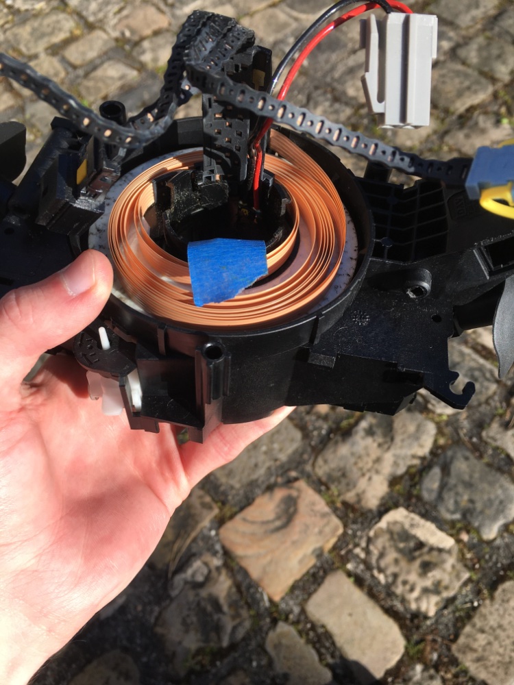

Je reviens à l'attaque après un coup de... malade, tout bête. C'est sorti de la voiture et c'est dépiauté : ouvert on voit bien la bande qui s'enroule. En revanche je ne vois pas comment sortir la platine sans arracher : je mets une photo demain après partiel.

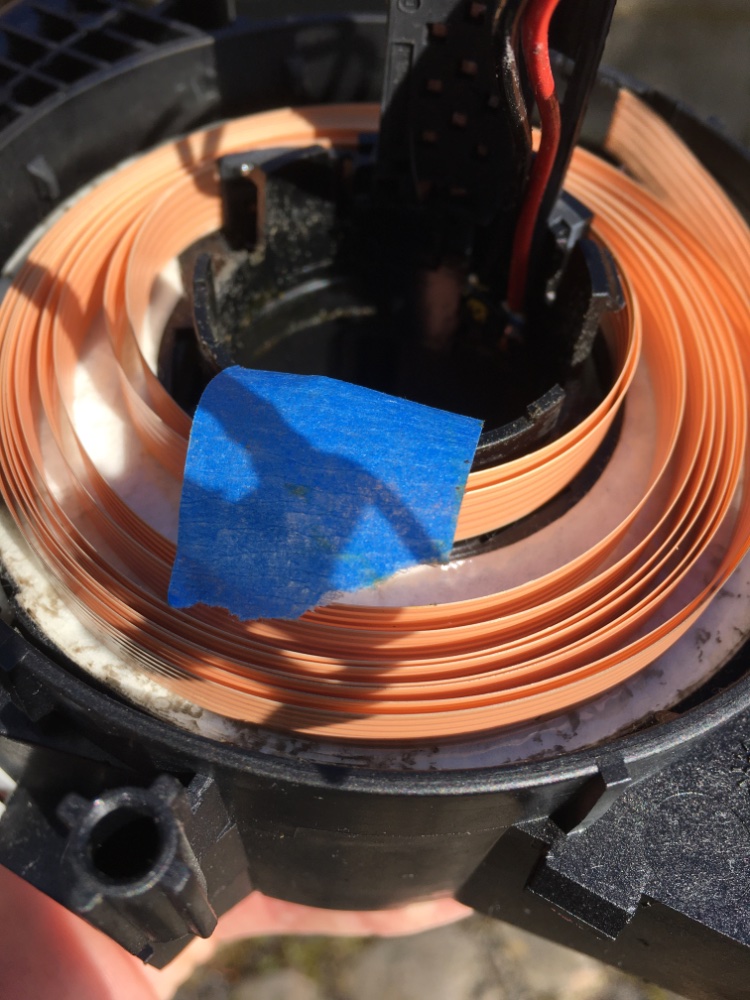

Voilà comment ça se présente dedans, une fois ouvert. On voit bien la nappe de fils.
Et voilà où je me pose des questions : comment est-ce que je sors cette partie qui a l’air ultra fragile ?

Ben c'est tout simple : il faut déclipser la partie centrale (de Ø 45 mm environ) sur laquelle est enroulée le ruban et tout vient. Attention à bien compter le nombre de tours pour tout remettre en place à la fin. La jonction à réparer se trouve dans la partie verticale fixée sur la partie centrale.
Si c'est trop compliqué, il me reste un contacteur tournant identique (réparé), tu peux me faire une offre.
