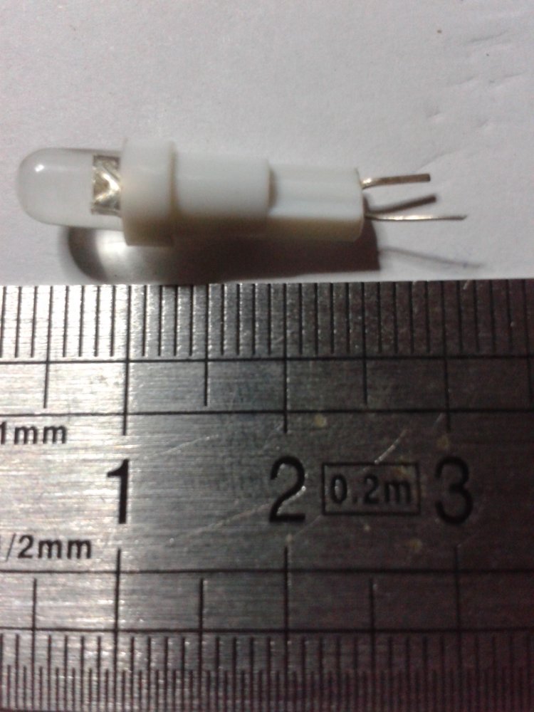

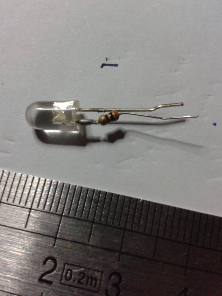

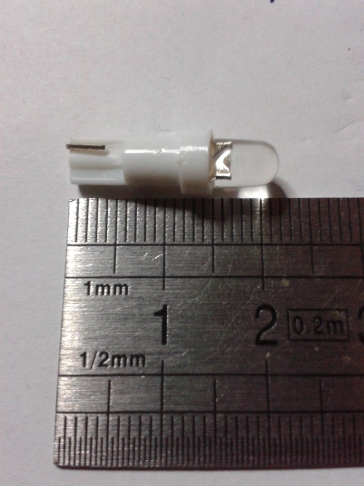

Voilà ces LEDs sur supports.
Alors tu vas voir les deux pattes qui sont repliées pour faire contact le long du support. La fine est la patte de la résistance qui dépasse, et l'autre la patte de la LED 3mm qui reste libre...
stock:
pattes dépliées:
LED sortie:
Là les mecs n'ont pas trop peur... la résistance est une 300ohm...
Donc soit leur LED a vraiment un rendement pourri, soit leur calcul est vraiment à l'arrache et ils ont monté ce qu'ils avaient de moins cher sous la main comme résistance.
Pour ma part j'ai déja pu avoir le max de lumière à partir d'une LED 3mm haut rendement dans un circuit +12V régulé avec une résistance talon de 15Kohm... donc une conso vraiment ridicule, en dessous de 1mA, et pourtant niveau luminosité c'était franchement violent!
Ca c'est à voir au cas par cas avec les LEDs qu'on a sous la main, même en calculant à partir des datasheets (si on achète des LEDs de marque connue, sinon pour les LEDs génériques on n'a souvent aucune info), on peut largement se planter.
Rien ne vaut un appairage manuel ou plutôt "visuel", avec un ampèremètre dans le circuit pour savoir où on en est.
Pour rentrer dans ce support blanc, on peut aussi trouver des LED d'une autre forme, les "straw hat" ou les "flat" prendront moins de place en hauteur.
Et si on est adroit on peut y souder une résistance SMD, par exemple en 1206. Mais souder ça en l'air c'est un peu délicat.
Il y a aussi différents angles de propagation de la lumière selon les modèles de LED, là aussi choisir ce qui semble le mieux: faisceau plus étroit (très commun), ou faisceau plus large.
edit: et bien sûr ce montage est polarisé!
Donc si on monte le support dans le "mauvais" sens, la LED restera éteinte...

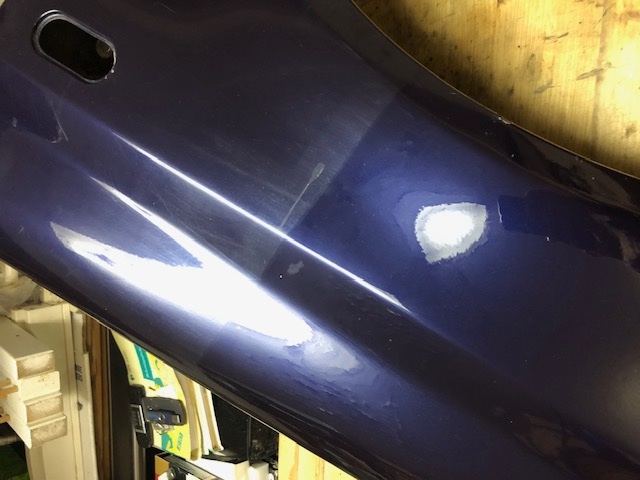

En novembre, j'ai fini par poser mon aile avant, le trou dans le bas de l'ancienne me gênait vraiment. Elle est encore noire, élément neuf (53,45€) oblige, et le sera encore un petit moment, il y a des projets pour l'instant plus importants que la peinture.

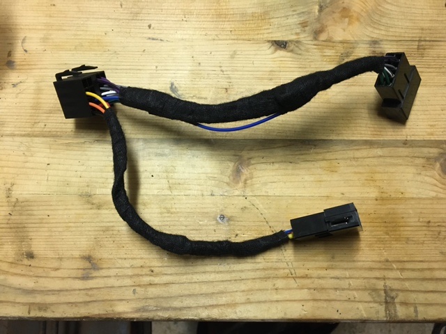

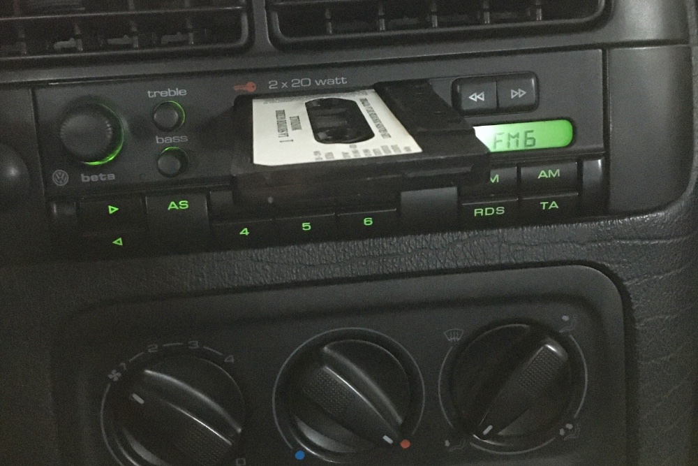

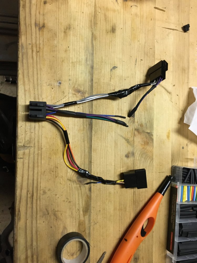

Puis je me suis attaqué à un projet plaisir : l'autoradio. Mon choix s'est porté sur un poste à cassettes d'époque d'origine VW, milieu de gamme.
J'ai fabriqué le faisceau, mais c'est à reprendre
C'est parfaitement intégré et colle au véhicule, la qualité d'écoute est honnête (surtout vu le bruit une fois qu'on est en route, heureusement qu'on peut monter le son !)

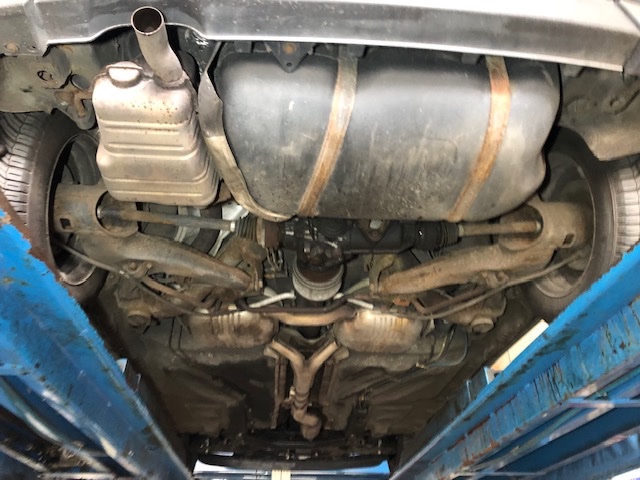

Un passage sur le pont révèle la magie :

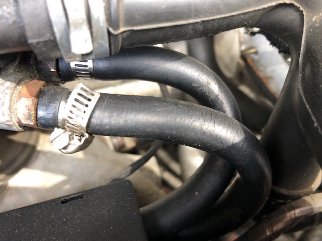

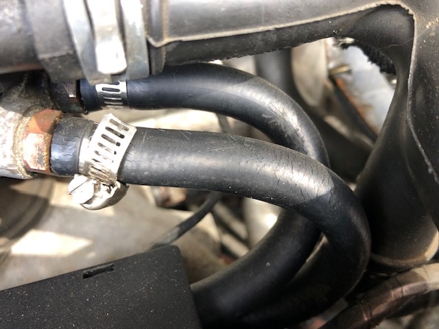

J'ai vraiment fait la tête la semaine dernière en revanche. Ça faisait quelques jours que je cherchais une odeur d'essence, c'est toujours rassurant ça ! Mais pas de trace !
Jusqu'à voir, moteur chaud, des gouttes tomber doucement sur le collecteur d'échappement. Evaporation instantanée, donnant l'odeur et l'absence de trace. Les durites, prévues pour l'éthanol et remplacées en octobre, étaient complètement craquelées :evil: :evil: Je ne suis vraiment pas passé loin de l'incendie, pour l'instant j'ai changé les durites mais il va me falloir une solution qui dure plus de 6500 km, ou je vais devoir repasser au SP, tant pis pour le prix !

euh.. ne prend pas de durit spécial E85.. c'est du marketing... et je dirais même du vol organisé..
de la bète durit de récup fera mieux le boulot que des durits neuves qui tiennent que 6 mois (et je suis gentil)
ps: elles auraient pourri de la même façon au SP98.. si cela peut te rassurer.. :D
bon après, je dis ça, mais au fond de moi, je ne serais pas mécontent qu'un VW crame... :mrgreen: :arrow: (sans toi dedans, c'est mieux).

C'est ce que je constate ! Tu es en effet gentil avec les 6 mois. Vu comme c'est craquelé, j'avais simplement raté lors des inspections précédentes : la durite est lisse jusqu'à être pliée fort, et là on dirait un vieux pneu !
grostoto a écrit : 21 avr. 2025, 18:48 bon après, je dis ça, mais au fond de moi, je ne serais pas mécontent qu'un VW crame... :mrgreen: :arrow: (sans toi dedans, c'est mieux).
Elle n'a pas besoin de brûler, tu as de la chance, celle-ci ne passera pas entre tes mains :wink: Je ne suis pas intrinsèquement fan de la marque mais à l'usage je m'avoue néanmoins conquis par la solidité générale et la disponibilité des pièces. Plus ça va, plus le modèle, toutes générations confondues, me plaît.

Le problème de la durite de carburant est our l'instant résolu : j'en ai acheté de la normale en centre auto et ça tient depuis plusieurs mois. Il n'empêche que c'est inspecté chaque fois que le capot est levé.

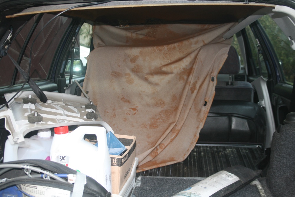

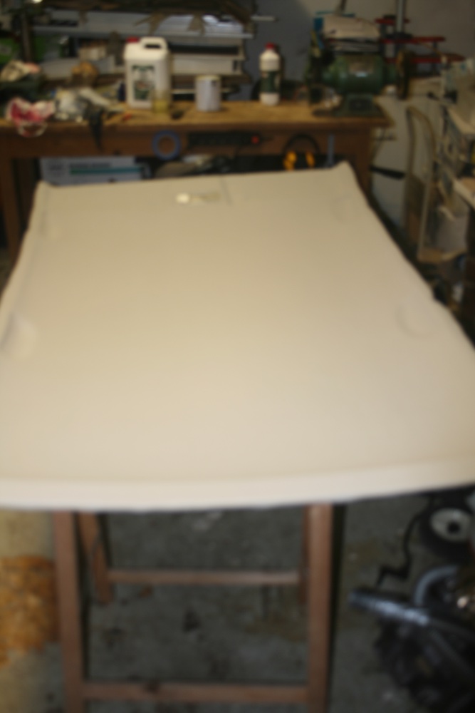

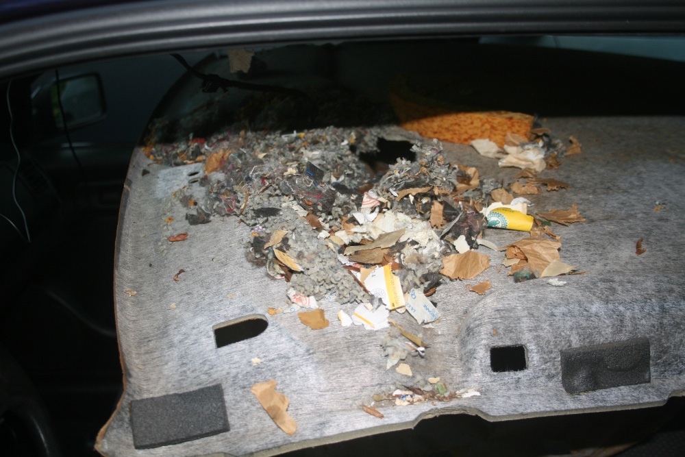

Le chantier suivant a été de remplacer le ciel de toit complet. Non seulement le tissus tombait :
Mais en plus il avait servi de nid à nos copains les rongeurs :
Miam....
Miam....
Les lieux m'avaient heureusement été rendu mais un bref état des lieux suffisait à démontrer qu'il fallait remplacer le pavillon avec (acheté en janvier).
Comme je suis doué, admirez une belle photo floue du travail réalisé
Ce n'est pas parfait : j'ai fait deux petits plis et je ne me suis pas assez appliqué dans les courbes au bord. Je saurais pour la prochaine fois; en attendant que ça tombe de nouveau, j'ai déjà retrouvé la visibilité par la lunette arrière. En somme, plutôt content donc.

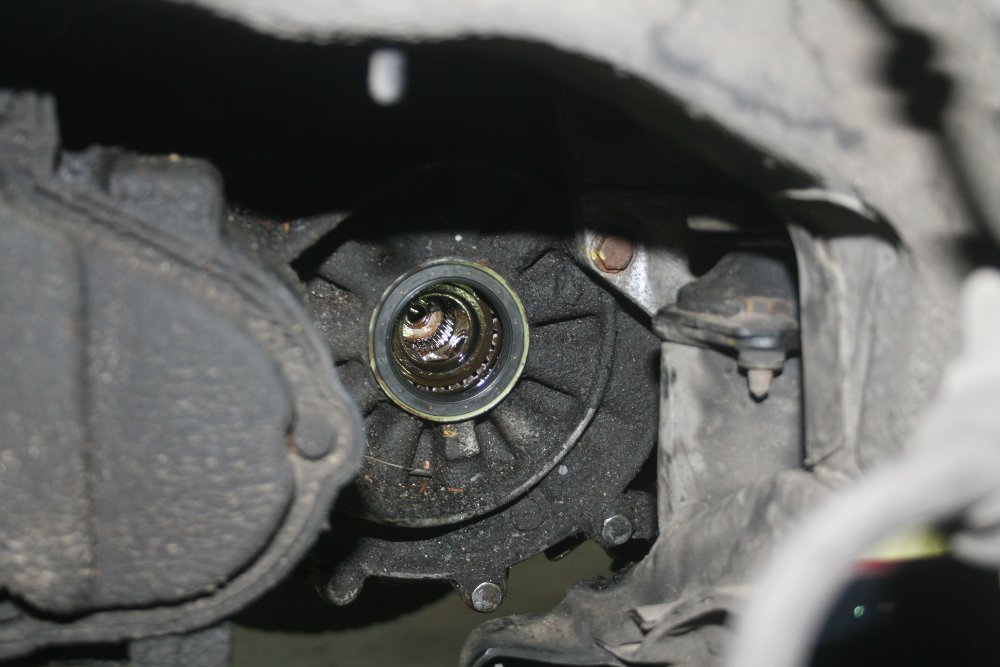

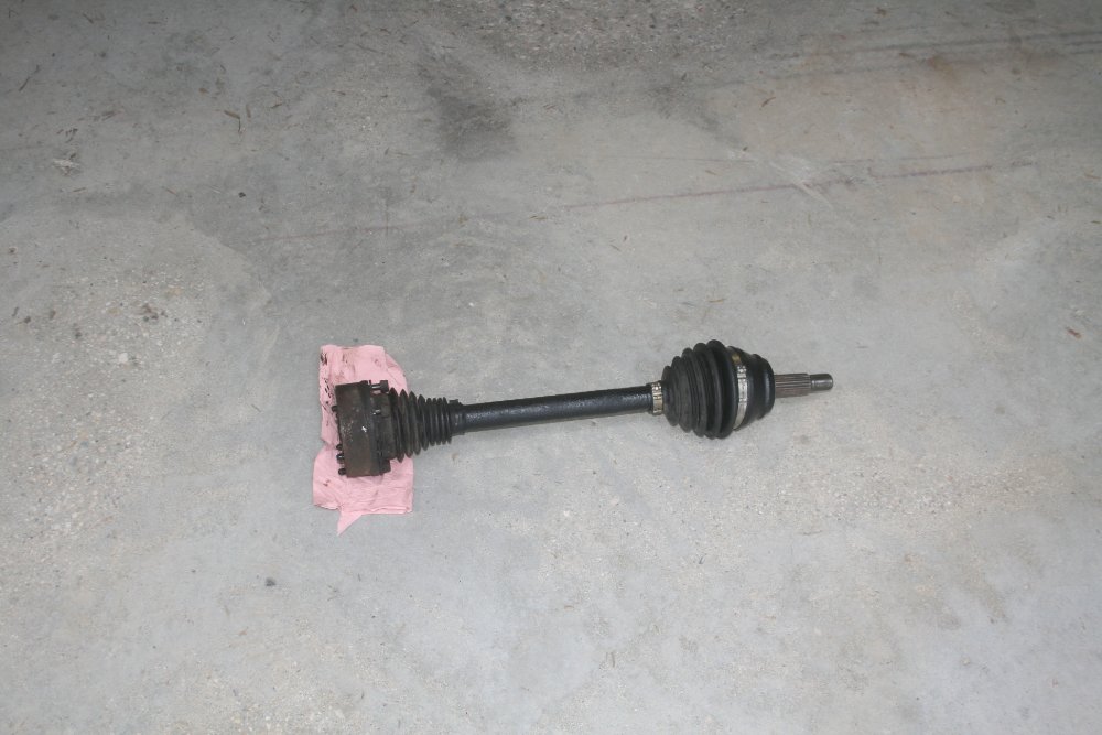

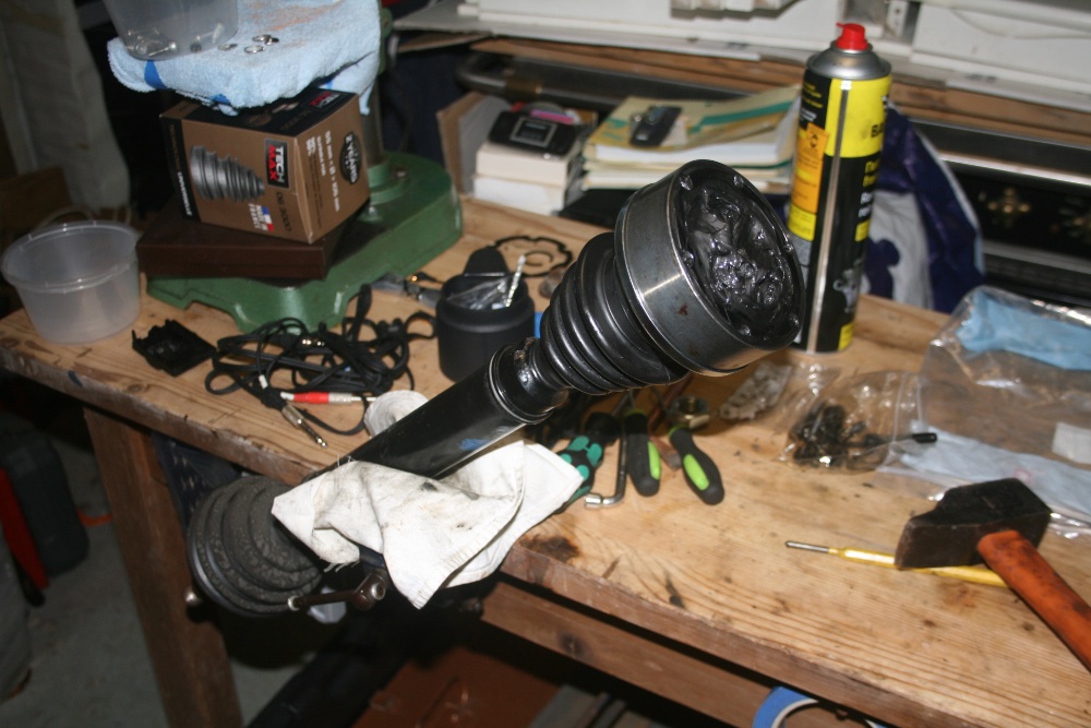

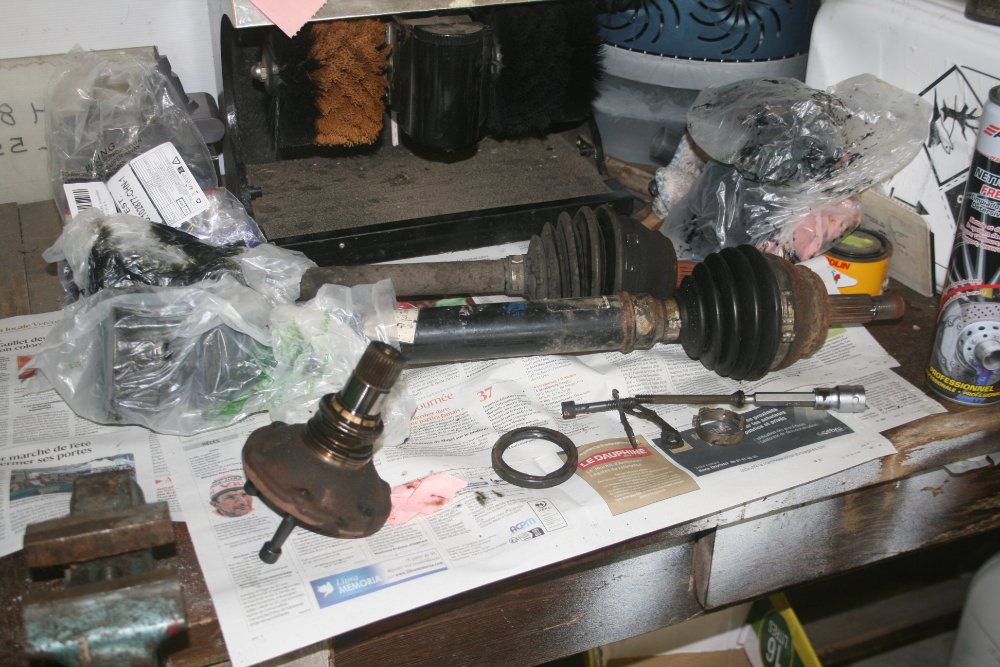

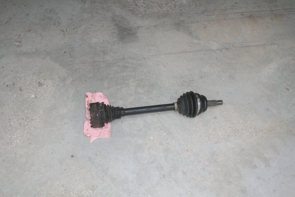

Un joint spi, avec l'outillage dont je disposais, je me suis dit que ça serait vite fait. Même en vacances chez les grand-parents, à 700 km de route de chez moi. Ni une, ni deux, ça a été commandé auprès du concess VW. Dans la foulée j'ai attaqué le démontage. Et là, est-ce que tous les filets de la transmission n'ont pas été emportés par l'écrou ? :cry: :cry: :cry: :evil: Bah si !
J'ai réussi à trouver des transmissions d'occasion dans le Vercors, j'ai récupéré un gros lot de pièces pour 180. Ça m'a permis de monter une transmission complète entre mon originale et la portion cannellée/filetée d'une autre.
Les travaux
Les travaux
J'ai pu remonter ça :
Ce qu'on remonte
Ce qu'on remonte
Pas pour la première fois, je me dis que les transmissions démontables chez VAG, c'est vraiment génial.

Sigma a écrit : 03 oct. 2025, 11:17 Pour tes connexions audio, est-ce que tu as vérifié le sertissage des cosses des HP eux-mêmes?
Celles qui sont physiquement sur les HP et qui sont les extrêmités de leur enroulement.
J'en ai vu qui se balladaient totalement, et dont le raccordement avec l'enroulement du HP ne tenait qu'à un brin de cuivre qui faisait contact un peu quand bon lui semblait...
Non, mais maintenant que tu me le dis je vais vérifier. Même si pour moi ça vient vraiment du connecteur principal, qu’il suffit de mal regarder pour qu’il fasse le silence dans la voiture.

et du devrais pouvoir sortir les cosses des connecteurs ISO du faiseau d'origine pour vérifier l'état des fils et sertissage.
C'est le même principe que sur les Molex, un ergot plastique dans le logement qui retient la cosse une fois enfoncée.
Quand même dommage que tu ne profites pas de ton super poste!
Au passage un site dédié à ces postes anciens:
https://antique-autoradio-madness.org/c ... nect_3.htm
edit: selon les sorties réelles de ton poste tu peux avoir des masses en commun entre certains HP...
Si ton poste a un seul IC d'ampli stéréo, tu seras dans ce genre de config.
Donc tu peux tester si effectivement certaines masses HP sont reliées ou si elles sont toutes indépendantes réellement.

Re: [LeJeune6troeniste] Au nom du (grand-)père, du (petit-)fils et de l'esprit syncro
Ce sont ces cosses là que je veux remplacer !
Je pensais partir sur un produit comme ça :
Screen Shot 2025-10-05 at 14.01.37.png (61.91 Kio) Vu 1185 fois
Je pense que c'est la solution la plus propre au niveau "respect du faisceau". Parce que c'est vraiment dans le connecteur marron que je sens du jeu dans les pins, et que de toucher les fils interrompt le son. Si j'ai bien compris, c'est aussi par le connecteur marron que passe le signal sonore. Le connecteur noir lui, se charge des alimentations diverses.
Faut que je regarde mais je suppose que mes masses se font sur le châssis de la voiture, car je n'ai que quatre fils pour quatre HP : deux dans les portes avant et deux dans la planche de bord. Ou alors ils sont en série par paire, et il n'y a pas de tweeters mais tout le son est reproduit à l'identique par les deux hauts parleurs de chaque côté. Ça se voit dans le schéma électrique mais j'ai oublié la réponse depuis le temps.

Sigma a écrit : 05 oct. 2025, 13:32 Au passage un site dédié à ces postes anciens:
Merci pour la ressource, on y voit bien que oui, la masse du HP se fait par le poste.
Je ne sais pas exactement ce qu'il y a dans le poste (je ne l'ai jamais ouvert).
