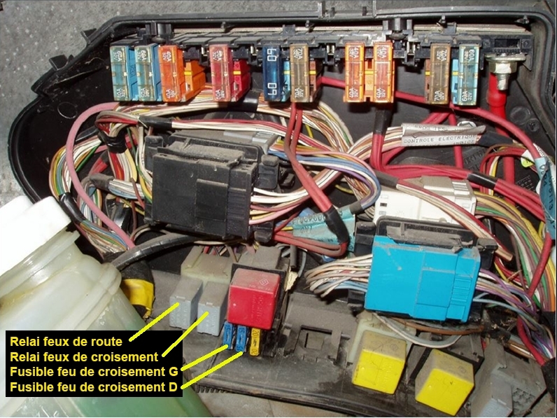

Relai dans compartiment moteur.
C'est le petit rectangulaire gris à côté du carré rouge

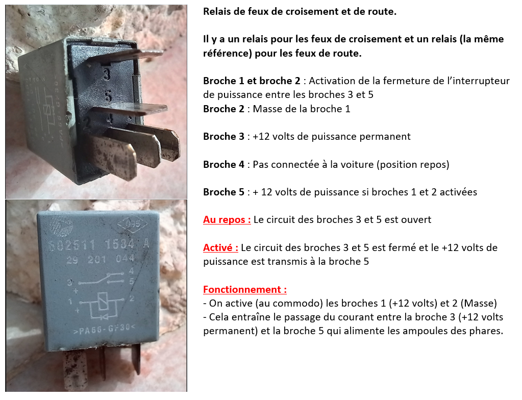

Petit résumé concernant ces deux relais gris :
J'ai sorti mon voltmètre et ai comparé ces brochages des supports (blancs) des deux relais (gris).
Batterie branchée et les deux relais gris déposés :
Entre les broches 1 et 2 du support du relais "Feux de route" : 0 volt
Entre les broches 1 et 2 du support du relais "Feux de croisement" : Presque 12 volt (la batterie est chargée à bloc donc il y a moins que les 12,50 volts de la batterie)
Hummm, cela explique pourquoi les feux de croisement s'allument seuls ... leur relais est activé et alimente les ampoules.
A suivre ...

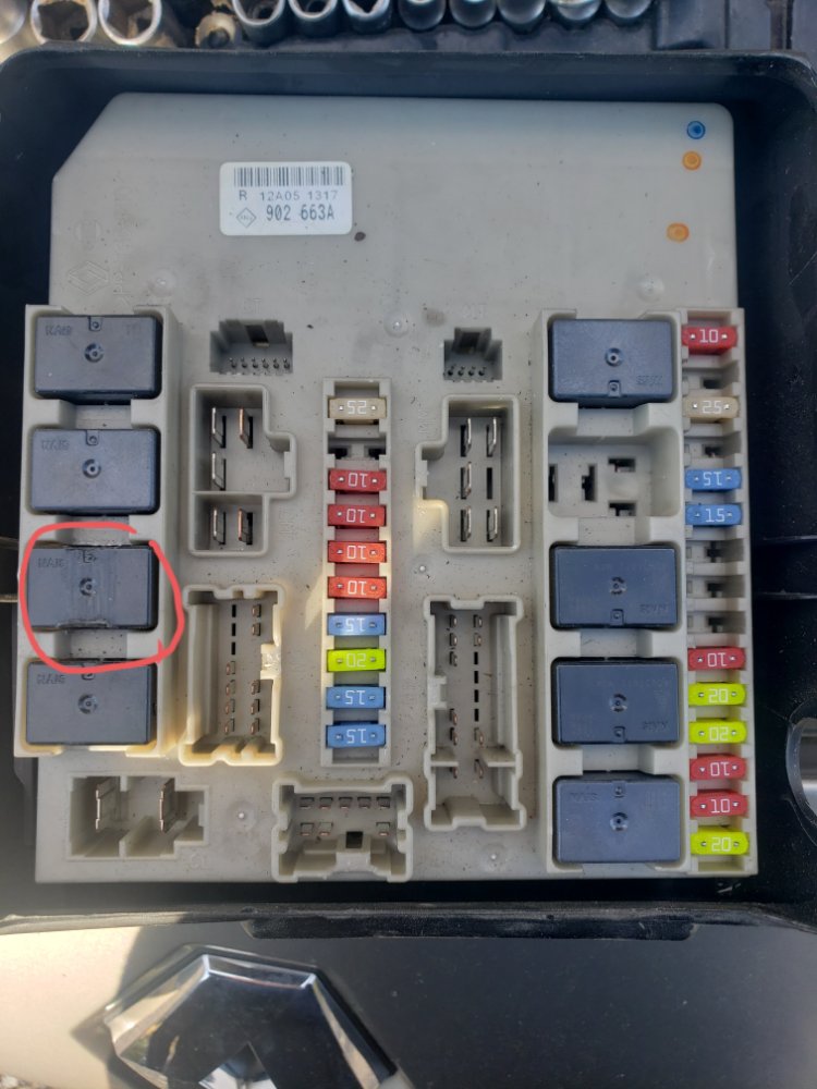

Sinon pour en revenir à ton sujet, j'ai eu le même soucis sur la clio 3 du fiston.
Les feux de croisements restaient constamment allumés.
J'ai tout d'abord pensé au commodo.
Je l'ai changé et toujours pareil.
Je suis allé voir le BSM dans le moteur.
Je teste tous les relais (tous ok) sauf 1 que je n'arrive pas à sortir.
Il était collé. (Celui entouré en rouge)
J'ai donc changé ce boîtier et tout est revenu dans l'ordre.
En espérant que tu trouves rapidement ton soucis.

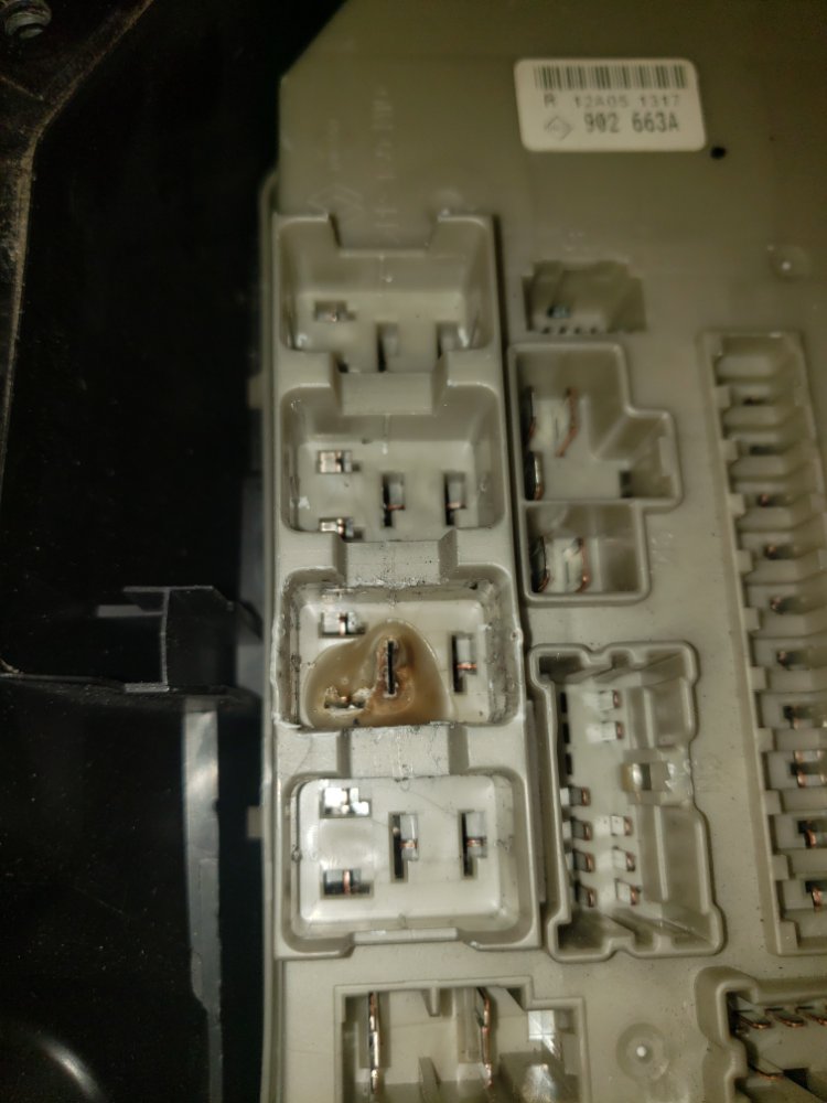

En recherchant encore et encore la cause de ce problème, nous sommes arrivés par élimination, à débrancher le fusible de l'autoradio dans la boîte à fusibles aux pieds du passager, et les feux de croisement se sont enfin éteints.
On a confirmé en remettant / enlevant ce fusible plusieurs fois, et à chaque fois qu'il était enlevé, les feux de route s'éteignaient.
En regardant de plus près les abords de cette boîte à fusibles, on a repéré un suintement très léger de liquide de refroidissement :

Je décide de dépouiller le compartiment qui abrite le B2I car l'histoire du fusible qu'on enlève et les feux s'éteignent, plus le LDR qui a coulé dans le coin ... ça sent le pâté tout ça :D :D
Type: JE0P05 du 19 mai 1999

Il faut déposer cette plaque noire en tôle pour voir mieux :
Il y a des connecteurs électriques tout autour, je les ouvre un par un et inspecte ...
A première vue, ils sont propres, sauf celui-ci :
Pour l'instant, je n'ai aucune idée de quels signaux passent dedans, mais je tiens (j'espère tenir) le fautif !!
Renault Espace V Energy 1.6dCi EDC Initiale Paris - 95.351 kms acheté le 15 janvier 2019 à 17.721 kms.
Carnet d'entretien
jossmho
Messages : 1090
Enregistré le : 19 mai 2012, 00:53
finition : Initiale / Paris
Re: Feux de croisement reste constament allumés
Message non lu par jossmho »
En enlevant la petite protection (plastique rouge) de pinoches, on comprend mieux :
Même en nettoyant les pinoches, ça ne va pas.
J'en démonte une pour voir qu'il faut échanger celles qui sont passés au LDR :
