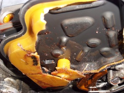

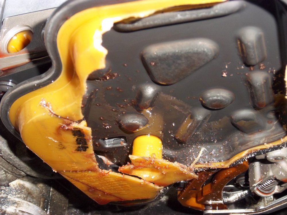

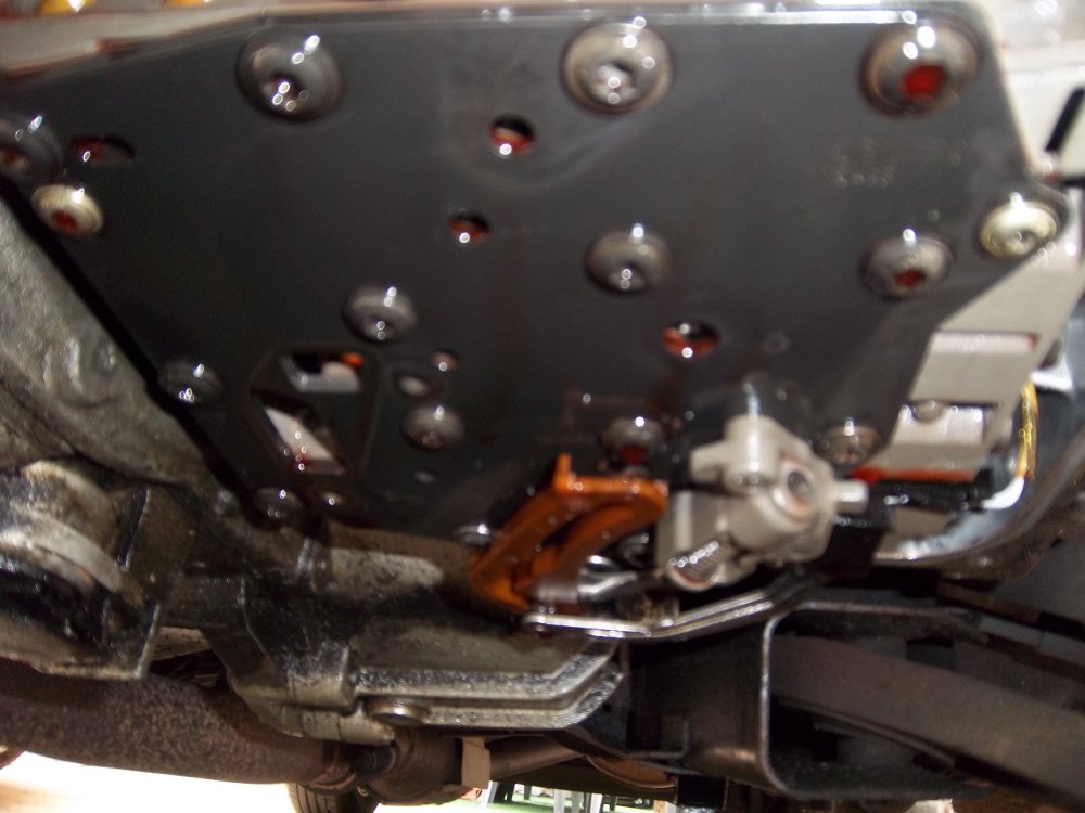

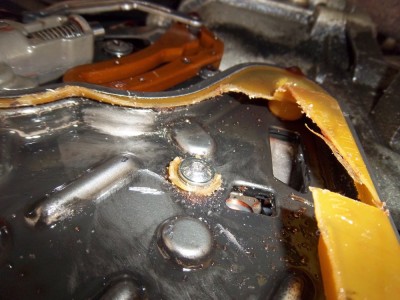

Dos quasiment rétabli (1 mois et demi au repos quand même :twisted: :twisted: ), donc, je me lance dans le remplacement de cette fichue crépine.
La vidange est en cours depuis ce matin, je laisse s'écouler le maximum de liquide, avant de déposer le carter et attaquer le destruction de la crépine pour atteindre cette fichue vis torx foirée par un bon à rien de mécano, qui s'est bien gardé de le signaler (c'est mon avis, qui n'engage que moi !).
Messages : 20386
Re: Comment retirer une vis Torx foirée (Crépine boite AD8) ?
Ca y est.
Chose faite, non sans difficultés (j'ai une partie de l'outillage ici, et l'autre sur le chantier de la maison, et évidemment....... :lol: :lol: )

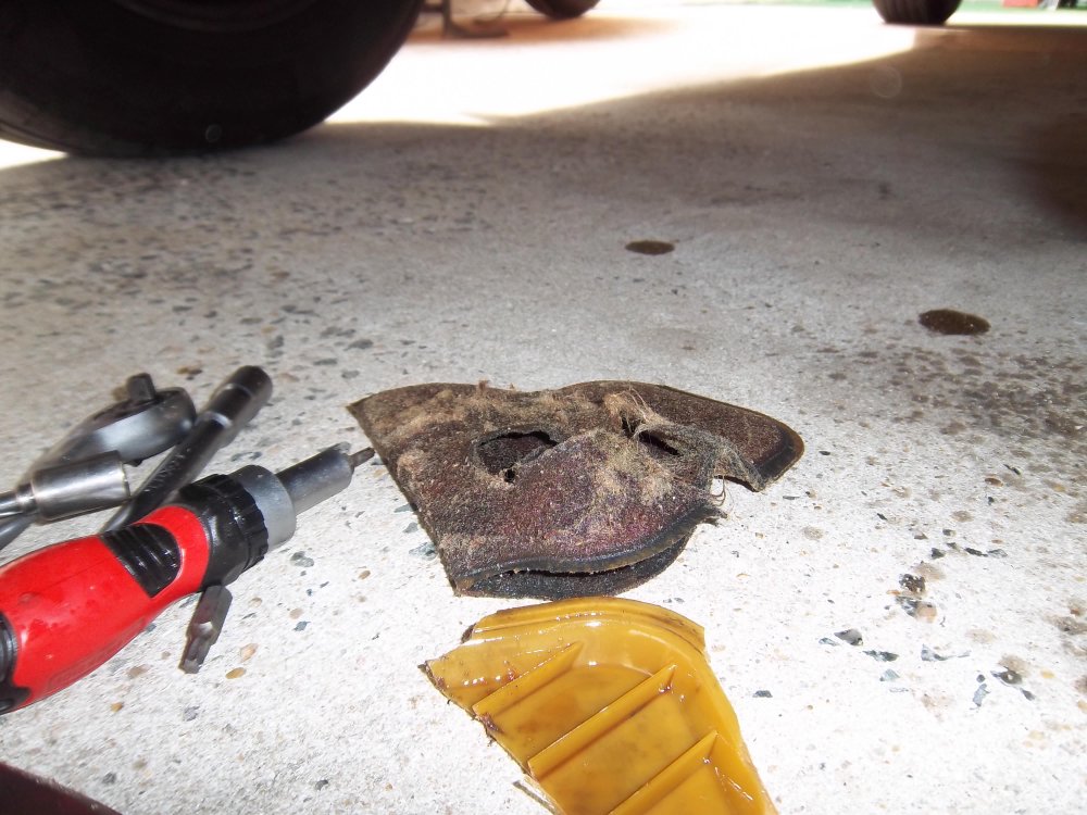

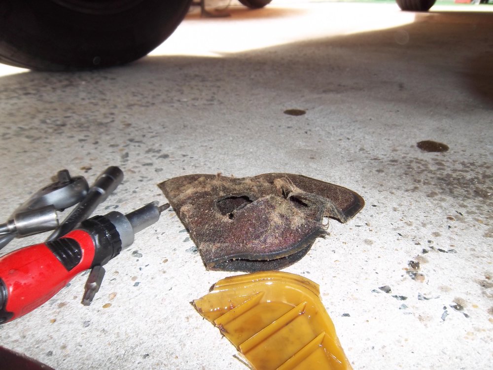

Mais c'est fait, avec l'outil multifonctions idéal dans ces cas-là, pour dézinguer une crépine.
Bien sûr, j'ai pris une bonne douche de DII, bien sali le sol en même temps !

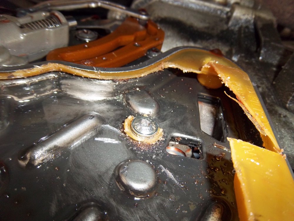

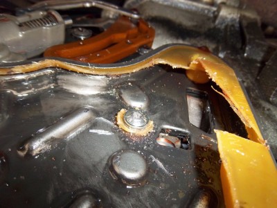

J'ai eu cette fichue vis, en insérant en force un embout carré, et ai pu remplacer la crépine, dont le filtre n'était pas trop chargé, du moins à mon sens.

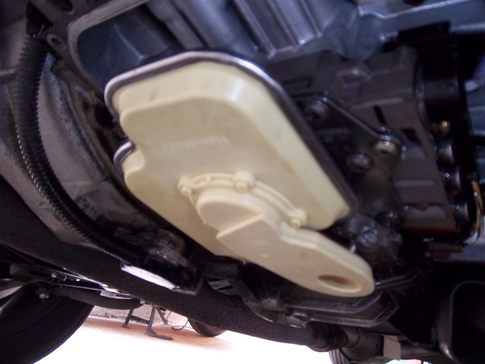

Plein d'huile fait (Renaultmatic DII), niveau et hop, fin des hostilités. Mon dos se rappelle à mon bon souvenir ! :(

Destruction de la crépine

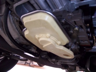

L'état du filtre...
L'état du filtre...
La vis du délit...
La vis du délit...

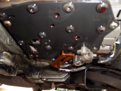

Crépine sortie
Crépine sortie
La nouvelle en place !!!
