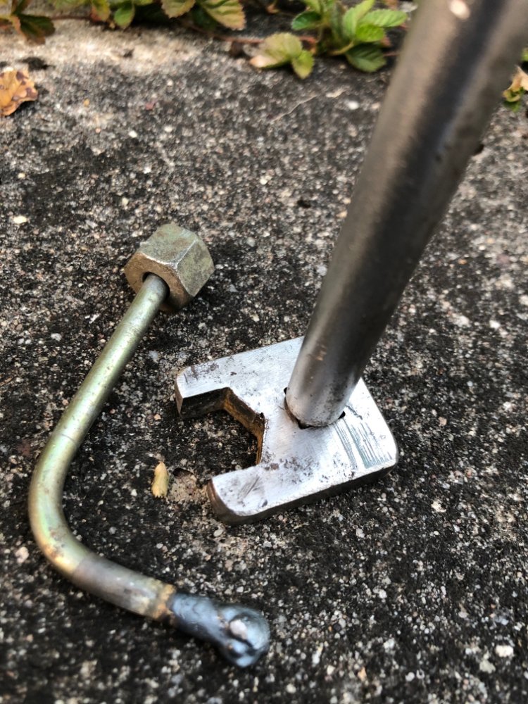

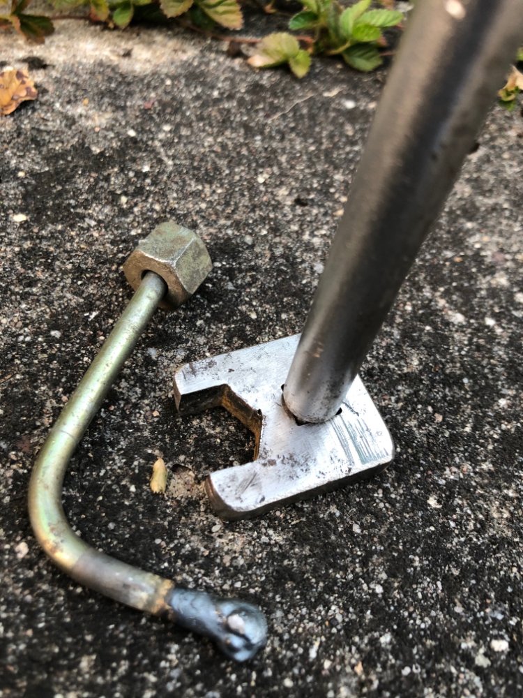

J'ai vérifiés si un injecteur fuyez en controlant la pression de la rampe en bouchant avec un tuyau souder en bout alternativement a chaque injecteur: et bien pas de mieux.
Plus que le régulateur a permuter avec le donneur sur la pompe injection mais cette vanne egr me bloque son enlèvement ya toujours un truc qui l’empêche.
Mon bricolage
Les écrous ne sont pas du même diamètre,injecteur et sur la rampe 2X le même boulot.
Modifié en dernier par Ancien le 22 août 2025, 06:48, modifié 2 fois.
