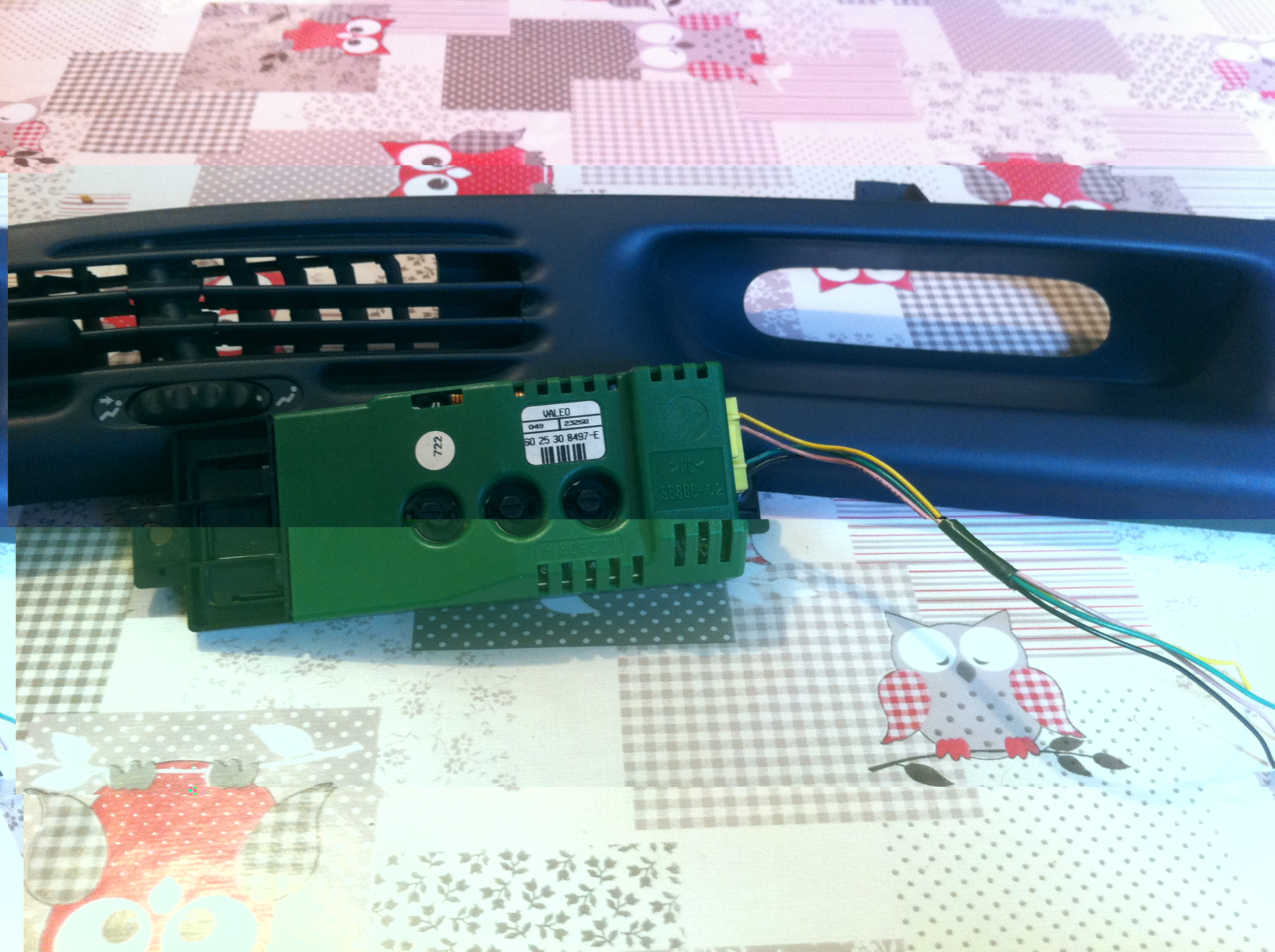

Bonjour Chtimi 73 je l ai bien brancher sur la fiche jaune il s allume mais les barre du compte tour reste bloque en haut donc y a un problème quelque part mais ou je ne trouve pas

Le problème c est que sur mon espace de 98 y a 4 fils de couleur jaune ,vert , noir et rose qui arrive a la fiche jaune et sur celui de 97 donc là où j ai rebrancher le compte tour il y a 5 fils 2 jaune 2 noir et 1 marron est ce que le problème peux venir de la ? Et j ai remarquais que les clignotant font plus de bruit et le relais sous le compte tour fait du bruit comme les clignotants !!
Bref je comprend plus rien .
D ou peux venir le problème ?

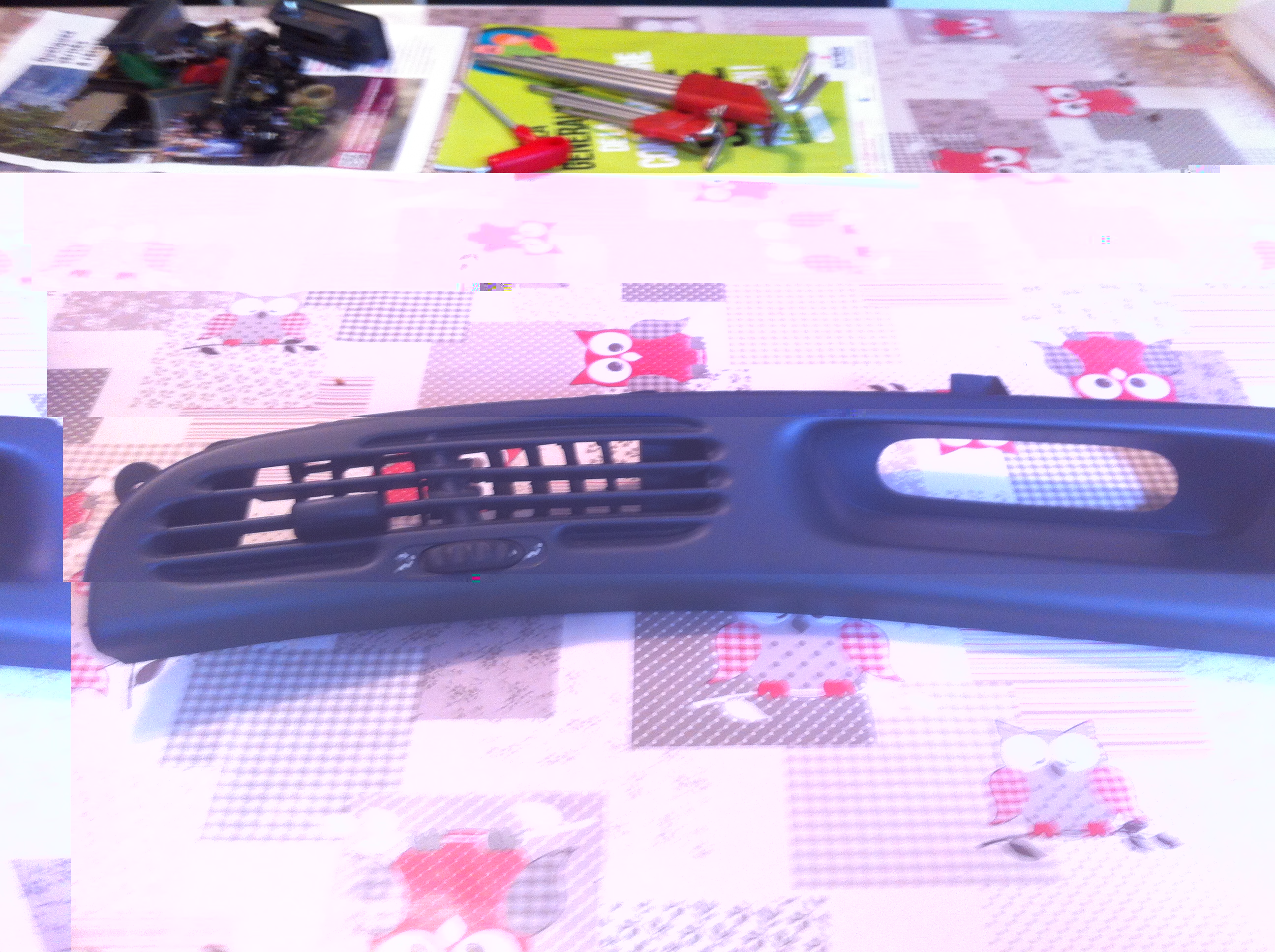

Bonjour a tous ,
Ce matin j ai couper le fil du milieu comme indiqué sur le shema mais sa ne marche toujours pas quelqu un a t il une idée ?
Merci de votre aide
Merci de votre aide

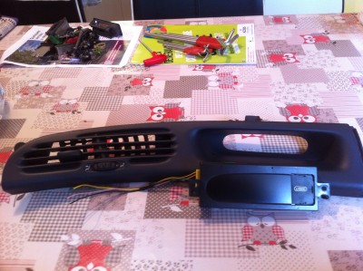

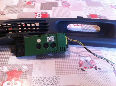

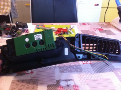

J ai mis le compte tour de l espace 98 sur l espace 97 qui été déjà pré câble j ai couper le fil du milieux comme sur le shema et rien a changé, le compte tour s allume bien mais quand je roule il reste au maximum

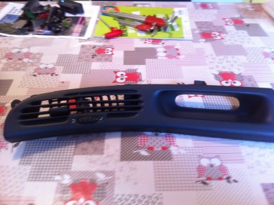

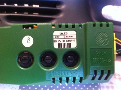

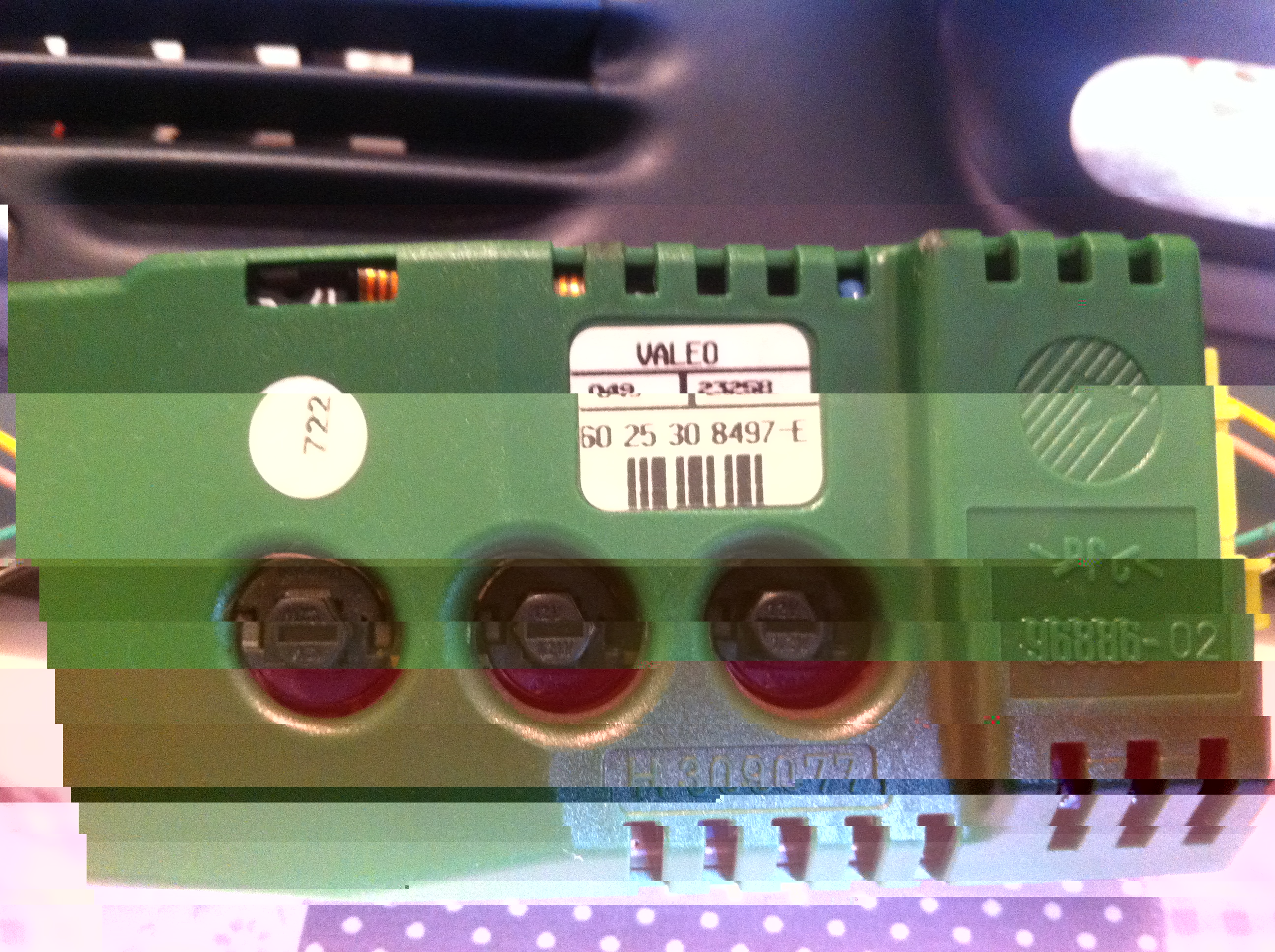

avant de mettre notre espace 3 en vente, j'avais prévu un bloc compte-tour avec l'aérateur prélevé sur un 2,2dt de 1999, je ne l'ai jamais monté.
réf : 60 25 30 8497-E avec fiche jaune(6 broches).
Je l'ai proposé à notre ami ci-dessus par MP mais celui-ci semble ne pas se connecter depuis le 16/06 donc ma foi, autant faire plaisir à quelqu'un d'autre pour quelques euros.
Amicalement
Mathieu
