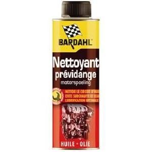

Posté : 04 avr. 2013, 15:11
par julien.b59
J'ai utilisé un produit nettoyant avant de faire ma vidange et c'est niquel :)
J'ai fait environ 800 km et mon huile est toujours aussi limpide.
Voilà le produit:
Re: Espace II de julien.b
Posté : 04 avr. 2013, 15:43
par pub2n
C'est un produit de ce genre que je pense utiliser pour la vidange des 120 000 de mon G8T actuel pour bien décrasser mes poussoirs hydrauliques et bien laisser couler toute l'huile chaude pendant deux bonnes heures :!:
Eh oui, ma prochaine vidange est un "grand" entretien : arriver à 500 000 est une grande étape :mrgreen:
Posté : 04 avr. 2013, 15:47
par julien.b59
Je te confirme qu'il fonctionne bien ;)
J'ai moi même été surpris du résultat.
J'ai fait un petit tour avec le voiture, direct monté sur les rampes au retour et j'ai laisser couler pendant presque 2h30 (bah oui,il était l'heure de manger :lol: )
Et voilà,800 km après avec mon "mazout" l'huile toujours aussi clair.

par l'espace
il faut voir le volume du produit restant dans les alveoles du culasse et les canalisations/tuyaux/echangeur...n'est pas une petite quantite, donc, une contamination garantie avec baisse des propriétés lubrifiantes pour le nouveau huile.... :wink:
Posté : 04 avr. 2013, 19:38
par julien.b59
Je pense qu'il ne reste pas de produit.
C'est pour ça que j'ai pris le produit d'une grande marque pour pas avoir de surprise.
Je te met le lien pour les ampoules Led plus tard l'espace ;)

par Takumi54
Tu fait vraiment du bon boulot :wink:
Sinon je ne connaissait pas ce produit, je peut l' utiliser pour ma boite auto?

par l'espace
" Je pense qu'il ne reste pas de produit." = selon les photos que j'ai vu sur le net, ala logique, il doive rester.
mais, une oppinion provenante d'une persone avisee, comme notre cher pontiac, n'etait pas mal de recevoir....

par TheStone
l'espace a écrit :il faut voir le volume du produit restant dans les alveoles du culasse et les canalisations/tuyaux/echangeur...n'est pas une petite quantite, donc, une contamination garantie avec baisse des propriétés lubrifiantes pour le nouveau huile.... :wink:
.... as-tu une idée de la petite quantité :?:
:idea: .... car rapporté aux volumes (ancien et nouveau) d'huile, la contamination ne devait être qu'homéopathique :wink:

par pub2n
Pour ma part, il est prévu une vidange rapprochée par la suite , à mi échéance ;)

Takumi54 a écrit : Sinon je ne connaissait pas ce produit, je peut l' utiliser pour ma boite auto?
À mon avis,ce n'est pas compatible,pose la question sur le forum du III car pas sur que tu es une réponse ici ;)
j'ai pas reussi de trouver une bonne photo de la culasse, vue de dessus pour comprendre/aprecier le volume des cavitees, mais il faut compter mme la tuyauterie & l'echangeur...
edit; vu le volume du echangeur + tuyauterie + canalisations je peux apprecier a 0.4-0.5 l, donc, +/- 10% de la capacite d'huile...
maintenant, si c'est du "homéopathique" ou pas, a chacun de faire ses valutations.
moi perso, pour un peu de travaill en plus, pas de pb mais je suis sur que mon huile n'est pas dilue/contamine .je roule a liqui moly 15W40 MoS et c'est pas un huile a contaminer pour rien.
