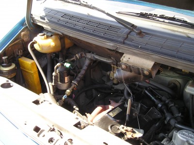

Un peu de nouvelles du front ! Tout d'abord j'ai passé les 160000kms le weekend dernier :mrgreen:
Le weekend précédent j'ai changé mon boitier d'eau.
J'ai aussi du rafistoler mon intermédiaire qui avait décidé de se cisailler
Ensuite j'ai du faire un peu de préparation esthétique en vue de d'un événement un peu particulier
Vous remarquerez qu'il arbore une autre immatriculation, et pour cause c'est celle d'origine ! :D ( pour info si quelqu'un veut faire faire une paire de plaque avec le marquage du garage en dessous le mec qui me les a faites est hyper compétant et c'est du beau travail ... )
Je m'explique, au mois d'avril, l’équipe d'un magasine spécialisé m'a approché à l'exposition de Reims, ils souhaitaient présenter un Quadra en bon état et voulaient celui la à cause de la couleur, de la sellerie pack confort et des toits ouvrants... Ils avaient pris mes coordonnées et ils m'ont relancé pour un numéro qui devrait sortir d'ici peu. Voici donc un aperçu de ce que vous allez pouvoir lire dans les mois qu'ils viennent, je leur ai donné quelques infos afin qu'il puisse faire un article bien ficelé.
Imagee=5BF6D85F[/img]
Voila, cependant, je part en congés avec demain soir
Tout est prêt, sauf qu'il me fait quelques misères je m'explique, j'avais remarqué un clac par moment a l’arrière lors de l'avancement mais lors de l'essai par le magasine le lieu étant assez particulier au niveau sonorisation ( énormément d'echo ) j'ai remarqué en étant a l’extérieur que ça ne sentait pas très bon... Donc je souhaite le passer en 4X2 le temps de l’arrêter et de trouver d’où viens le problème histoire de pas l'esquinter plus qu'il n'est déjà. La question est la suivante j'ai cru comprendre que l'arbre était prévu pour être démontable " en un tour de main " quelqu'un pourrait il m'en dire plus j'ai embarqué la RTA dans le coffre mais si quelqu'un a un ressenti in situ c'est toujours mieux quoi ...
Donc la partie avant avec le flector, que je remplacerai au remontage.
La tôle en partie centrale qui je pense doit être démonté pour virer l'arbre, du moins je pense.
Et donc la partie arrière avec notre visco et le croisillon qui sera remplacé aussi au remontage.
Donc par quel bout je dois commencer pour le démonter qu'il vienne d'un bloc sans trop de soucis et sans dégâts ? Dois je laisser les vis dessus ? :mrgreen:
Question subsidiaire, etant donné qu'un malheur n'arrive jamais seul, le passant sur le pont ce matin, je me suis aperçu que le joint au niveau de l'allumeur fuit, étant donné que je compte peut être le faire aussi sur mon lieu de vacances ( oui j'ai toujours la caisse dans le coffre ) je vais surement devoir travailler à l'aveugle vu ou c'est placé, quelqu'un l'a déjà fait ? Un piège la-dessus ?
Voila voila.

troublouse
Messages : 1825
finition : Connoly
Finition : TXE injection
Localisation : Tours
Re: [mtassinari] Espace I.II 2.0 TXE Quadra 05/1989
Salut ,
Pas de problèmes de démontage :
Tu retire la protection de l'échappement.
Tu enlève les vis côté viscocoupleur .
Tu pousse l'arbre vers l'avant ,il y'a un ressort au niveau de la boite de vitesse.tu descends l'arbre et le dégage de la boite .fait attention au joint entre l'arbre et le viscocoupleur.
Si ça viens pas tu peux déposer le pot pour être plus à l'aise ,c'est ce que je fait à chaque fois.
Bon démontage.
Yves

Du nouveau, blagounette, mais j'aurais pas parié la-dessus niveau panne, une fois sur place a quelques centaines de kms de chez moi, j'ai le ressort de rappel du câble d'accelerateur qui a décidé de lâcher... j'ai du le recourber au bout pour pouvoir repartir, quelqu'un aurait-t-il une idée pour trouver un ressort de substitution?
Ca tient pour le moment, mais pour le retour je la sent moyen l'histoire :mrgreen:
Sinon j'ai fait quelques raccords :
Voila ;)

marcus67
Messages : 1317
Localisation : Bas Rhin 67
Message non lu par marcus67 »
Ref du ressort chez Renault en 2014 => 77 00 740 204 20 € à l'époque .
La partie que tu as refaite , il faut mieux l'arrondire et accroche là au plot du milieu ( un peu moins de tension )
et surtout accroché comme sur la photo
( j'avais mis la boucle dans l'autre sens mais en accélération le ressort bute et force contre l'axe de rotation de la platine , et peu de temps pour avoir la même panne )

Justement, malheureusement le ressort n'est plus disponible... Je vais tenter de faire une bidouille !

Bon, malgré le tour des casses locales, ressort introuvable :cry: j'ai donc délesté une R6 de son ressort de rappel au niveau du carbu, et on a fabriqué une "rallonge" dans un bout de cornière alu ..
" Pour le moment ça tient "
