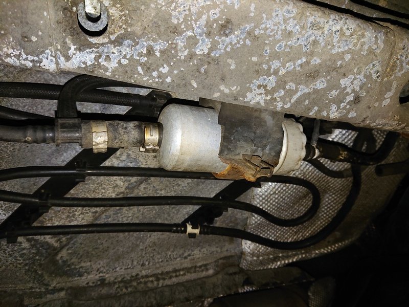

Oula tu me fais peur...pour changer la pompe sous la caisse coté passager avant....?
Le meilleur est l'avenir du bien.
- Messages : 2822
Re: 2.2 DCI G9T remise en route questions diverses
Non, pour moi c'était pompe de gavage immergée dans le réservoir. Si c'est sous caisse et entre des durites comme sur une essence à l'ancienne, ça doit très bien se faire
Oui c'est bien sur celle-ci que je tape...
Oui elle est sous le passager.
Bonjour, nouvelle de mon souci du moment. Ce matin montage de la pompe de gavage Delphi neuve...pas de difficultés particulières si ce n'est l'accès (suis sur un parking espace levé sur 1 chandelle) pour démonter colliers et cosses.
Au démarrage, la pompe chauffe et n'envoie rien. Je teste en direct depuis la batterie. Ma vieille bosch tourne mais la neuve pas du tout...elle crépite à ses bornes quand j'approche les fils, chauffe mais ne tourne pas. Coup de fil au fournisseur qui en recommande une pour 16h30...ça sent la fin de chantier en nocturne....
inverse les bornes, cela peut la débloquer.
Merci grostoto...j'ai alterné + et - tu penses bien...nada elle a quelques soubresauts mais ne tourne pas en continu...je verrai avec la 2ème neuve cet aprem... mais je la teste à vide avant le montage.
tu l'as essayer en direct sur la batterie ?
il m'est arrivé, quand je n'avais pas d'autre pompe, de balancer 24v dedans.. et derrière cela à refonctionner suffisement longtemps pour que je me fournisse (quelques jours)
l'avantage, c'est que sur la xantia c'est accessible sans déposer le réservoir.. sur espace, la manip est complexe...
Oui et c'est l'essai sur la batterie qui a confirmé le fait qu'elle soit morte née
Attention ces pompes ont une sainte horreur de fonctionner à sec, 2 mn en continue peut griller ou bloquer le moteur.Daton a écrit : 02 oct. 2024, 13:58 Merci grostoto...j'ai alterné + et - tu penses bien...nada elle a quelques soubresauts mais ne tourne pas en continu...je verrai avec la 2ème neuve cet aprem... mais je la teste à vide avant le montage.
Merci Yves, essai 2 secondes à vide de la nouvelle pompe...même modèle que la neuve de ce matin....et là ça tourne...l'espace est à nouveau sur la route. Juste un collier doublé car petite goutte tous les 10 secondes entre durite rigide sortie de pompe et petit manchon en durite souple.
Merci à tous pour vos contributions.
Ah oui j'ai remis le capteur pmh neuf avec l'ancien connecteur et j'ai dans la boite à gants le vieux soudé sur ses pins au cas où.

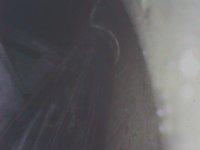

Je viens vous faire retour sur le frein à main. Certains ont dû avoir déjà les roue arrières bloquées le matin surtout si il a gelé.
Je viens de changer les câbles de frein à main, du fait de ce problème et une roue arrière qui me freinait en permanence.
Bref un des câbles avait la gaine complètement oxydée juste en partie basse au niveau de l'étrier.
Je voulait juste faire une remarque après la fin des travaux. Il y a bien une agrafe sur le réservoir qui maintient le câble de droite. J'ai réussi à engagé le câble dedant avec une caméra endoscopique.
[attachment=0]IPC_2025-01-10.19.39.10.0900.jpg[/attachment]
Depuis frein à main impeccable et je ne sens plus de roue freinée quand je relâche le frein à main dans une légère pente.
Pas terrible la photo, désolé, fait avec une caméra chinoise ayant cassé l'ecran de ma caméra Lidl, qui, en passant est super pour le prix. Je vous la recommande, ne vous jetez pas dessus ils sont en rupture de stock et j'aimerais bien pouvoir en acheter une autre.
Maintenant je vais m'attaquer aux câbles de commande de de vitesses en prévention après 328 000 km de bons et loyaux services.
Je ne veux pas attendre la panne.

J'ai fait comme toi (merci pour l'idée), je me suis servi de l'ancien câble comme tire-fil mais comme j'ai que l'agrafe maintien sur le réservoir était ouverte je me suis qu'il aurait peut-être pas envie de rester à la même place.Daton a écrit : 14 janv. 2025, 05:44 Bonne journée, je retiens la caméra lidl (sur le .fr elle est indisponible également ?).
J'ai donc desserré le réservoir le plus possible côté échappement pour obligé le câble à rentrer dans l'agrafe. Je me suis servi de la caméra pour me guider.
En effet, la caméra est indisponible chez Lidl en ce moment.
Ce qui ne m'arrange pas car j'ai éclaté l'écran (elle a vécu un mois).
Certains remplacent les étriers pensant que le problème vient de là. On peut voir que la gaine est gonflée en partie basse et si on enlevé le câble l'étrier revient bien en butée.Ancien a écrit : 14 janv. 2025, 08:51 Ah j'ai aussi ce soucis de gel et aussi dans l'est, pas réjouis de cette camera car je ne sait pas la positionner elle est a l'envers, a gauche, a droite, trop de lumière, pas assez, trop loin, je crois ne pas avoir pris le temps de l’apprivoisée.
