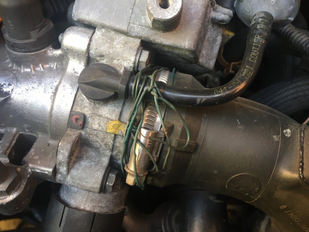

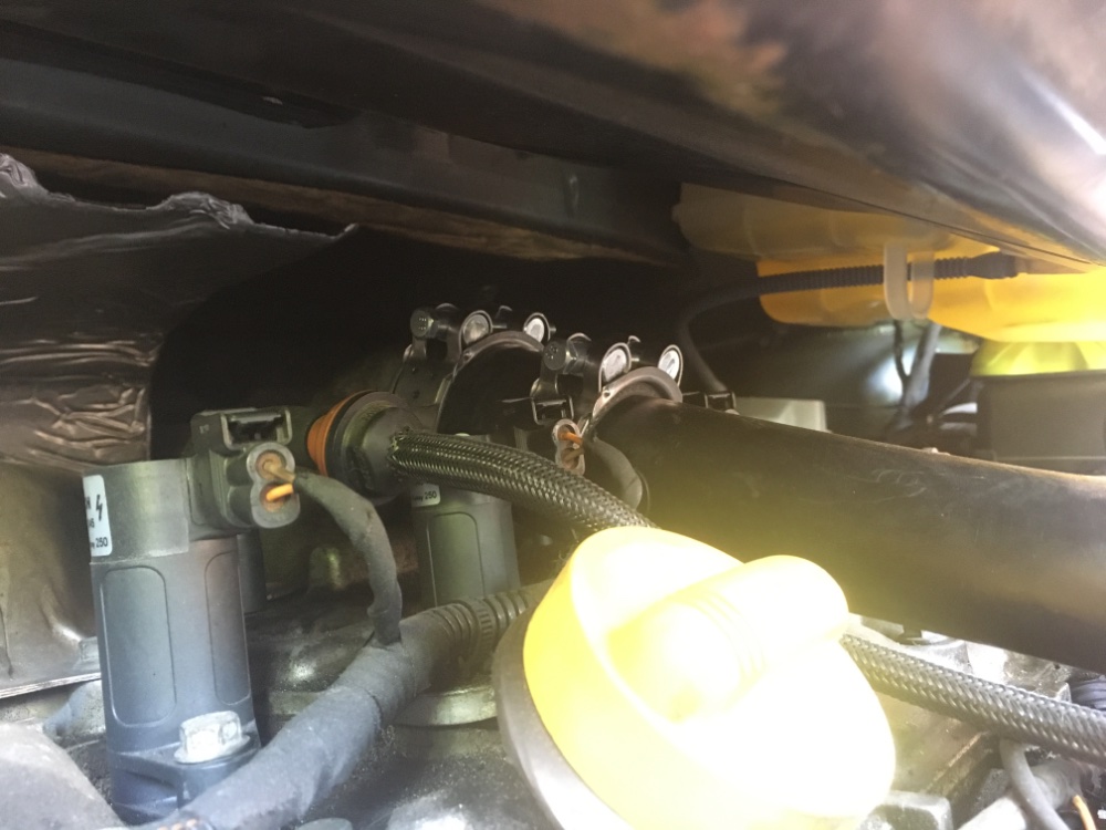

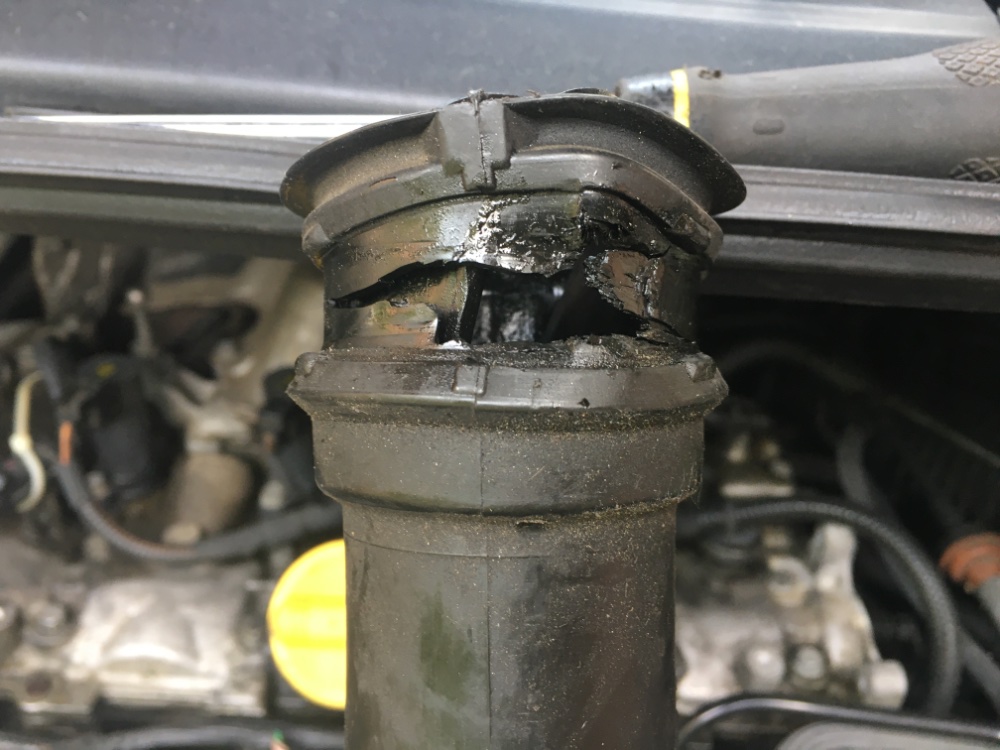

Voilà par où je perdais toute ma pression.
Pour le temporaire, c’est une solution à retenir si je suis dans le besoin mais quand je peux j’évite. Il faut dire que ma réparation temporaire de la durite de dépression est toujours en place deux ans et 30 000 km plus tard, je me connais :oops:

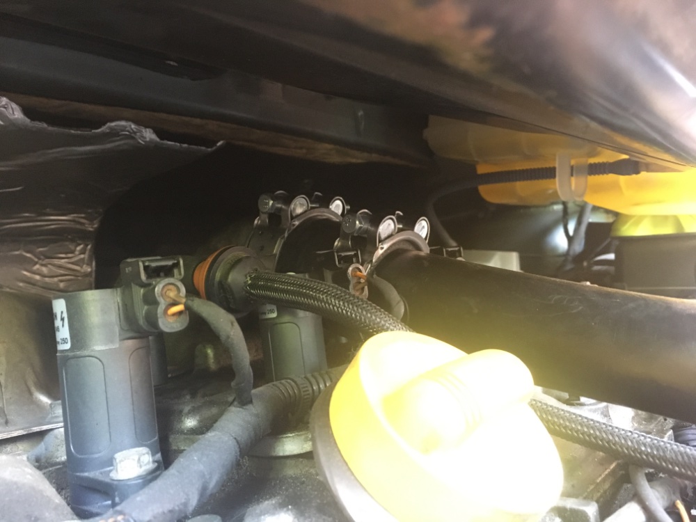

Ce truc là est bricolé pour de bon! Je suis confiant que ça tiendra.
Avec les deux colliers larges, ça tient du feu de Dieu! Déjà avec le collier Castorama ça allait mais à lui seul il était presque aussi cher que ces deux colliers…
Et voilà une petite photo des durites de dépression fameusement bricolées! La méthode fermière tient superbement bien mais il faudrait que je m’occupe de trouver des petits bouts pour remplacer ce petit monde et être tranquille une bonne fois pour toutes. Là, ça fait piteuse mine et je suis content d’avoir un cache moteur quand je passe le CT :oops:

Ah oui éfféctivement elle avait bien subi ta durite, c'est l'huile et la température qui bouffent le plastique à ce point ?

Et sympa ce bricolage "temporaire" à la Mc Gyver sur l'autre :)

Mat-155 a écrit : 18 mai 2023, 09:02 Ah oui éfféctivement elle avait bien subi ta durite, c'est l'huile et la température qui bouffent le plastique à ce point ?
Ça ne doit pas aider! Les durites deviennent dures et cassantes. Mais à mon avis j'ai précipité la démise de celle-ci.
Avant de partir en vacances (surprise complète, je ne pensais pas avoir l'occasion :mrgreen: ) une inspection sous le capot a indiqué la présence de gras sur la valve PCV et le turbo, ainsi que les petites durites qui le commandent. Vous savez, cette fine pellicule qui choppe toute la poussière pour faire une belle bouillie noire. Donc j'ai démonté le pare-chaleur pour essayer d'y voir plus clair... et la durite. Le bout du turbo a une gorge pour la retenir et la durite n'a pas du apprécier de passer dessus. Je n'ai rien vu mais je pense que c'était percé sous le collier.
Le lendemain, on a sautés à cinq dans la voiture avec les bagages et elle est restée tournante sept heures de suite! Le surlendemain, un plein et zou! 70 km dans les montagnes à un rythme que je ne tiendrais pas avec des passagers (enchainement de cols à 70 max en montée, moteur à 3000 mini, 60 max à la descente sans toucher aux gaz). Elle chauffe évidemment beaucoup à la montée mais à la descente entre le frein moteur et le motoventilateur, elle est repassée une fois à quatre barrettes :lol: Je ne pense quand même pas au thermostat, quand j'avais du le remplacer c'était bien plus franc. Dans la semaine j'ai fait 300 km à ce rythme + 100 km d'autoroute avec la famille donc accélérations plus douces. Elle a passé plein de temps avec le turbo à plein régime et la pleine pression dans l'admission.
Sur le chemin du retour, une grosse pente sur l'autoroute (13 km à une inclinaison de 12%, à 130 km/h) a fait sortir de l'huile liquide par l'échappement (mais pas de fumée)?? Je ne sais toujours pas d'où c'est sorti, le niveau n'a pas baissé sur la jauge et même si je m'interroge fortement, la voiture est exactement comme d'habitude. L'huile était dorée comme si elle était neuve (vidange récente). Il y en avait aussi sur les anti-brouillards, mais ça, je pense que c'est venu de la route: pas une trace entre les AB et le GMP ou l'échangeur et couleur huile pour diesel.
Pour en revenir à la durite, elle a refait 600 km d'autoroute puis mes trajets quotidiens pendant une semaine. Là j'ai remarqué que la pression avant déformé la partie derrière le collier. Le lendemain, bruit de Dyson et plus de puissance, la réparation que l'on connait et le retour de la puissance. Quand ça faisait le bruit, une goutte d'huile est sortie mais une seulement. Le turbo est gras mais ne perd pas suffisamment pour que ça apparaisse à la jauge. J'ai localisé la provenance de l'huile: le joint de couvre-culasse un niveau des puits de bougies. Ça suinte légèrement et le motoventilateur pousse ça en arrière.
Alors pourquoi ça ne faisait pas de bruit alors que c'était percé depuis un petit moment? Comme la durite est en plastique, elle porte sur un anneau en caoutchouc que j'ai du déranger. Il est pile en dessous du trou normalement, mais quand j'ai coupé la section trouée il était poussé vers l'échangeur. Si quelqu'un en a besoin pour son Espace dans l'urgence, le mien est encore en parfait état quoique couvert d'huile!

Oui, la chaleur finit par cuir les plastiques sous le capot, j'avais le même souci sur une BMW E39.
Et la durite entre le filtre à air et le turbo finit par faire pareil au niveau de la fixation sur le turbo. La aussi ca se manchonne.
