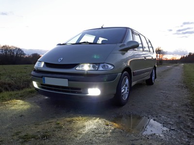

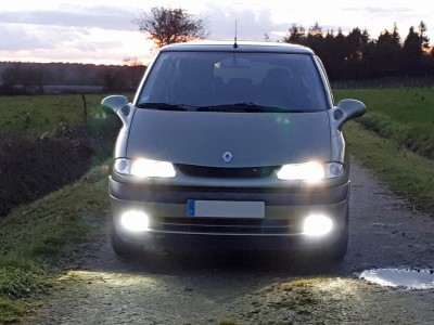

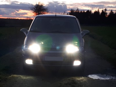

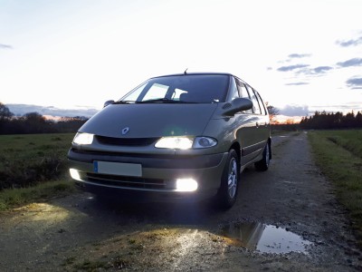

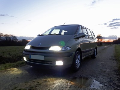

Des images d'hier :
Feux de position : Led Philips 4000 K (en attente du 6000 K)
Feux de croisement : Xenon d'origine, ampoules Philips Blue Effect neuves (4300 - 6000 K)
Feux de route : Led H1 Cree 6000 K
Antibrouillard : Xenon H1 35 W 6000 K
Veilleuse+AB
Veilleuse+AB
Veilleuse+croisement+AB
Veilleuse +croisement+AB+ route
Veilleuse+croisement+AB+ route

Bonjour Pub..
Pour quelle raison tu as pris deux types de H1 différents entre antibrouillard et feu de route?
Re: montage feux xénon
Posté : 18 févr. 2018, 23:04
par pub2n
D'une part parce que monter du xénon en feu de route seul est complètement inadapté.
D'autre part ... parce que je n'avais qu'une paire de H1 en led comme je voulais sur le Bon coin, et que j'avais un kit Xénon H1 sous le coude ;) :
https://www.passion-espace-club.com/view ... 25#p386820

Bonjour,... c'est quel style de xénon que t as mis en AB ? les ampoules rentrent sans problème? et les ballasts?
Pour ce qui est des feux de routes... la différence est flagrante? et la aussi quel style de led? question encombrement
Posté : 20 févr. 2018, 09:58
par pub2n
Une partie des réponses est dans le lien mis plus haut (modèle de LED et encombrement).
J'ai du prolonger un peu l'arrière de l'optique avec du tube PVC de 60 et un raccord, je ferai des images ;) , la manip de rallonge est réversible et ne nécessite pas de modifications de l'optique.
Le faisceau est plus large, peut être un peu moins pénétrant en longue distance. Par contre, faisceau lumineux de feux un peu trop haut, Il m'a fallu régler la position de l'ampoule avec la platine sur l'arriere de l'optique (cf lien ci dessus) : douille micro-Torx obligatoire.
Pour le Xénon, ce sont des H1 xénon classique de taille normale (car il existe des "courtes" ), le ballast est fixé sur plancher du pare choc. Les ampoules passent sans problème.
