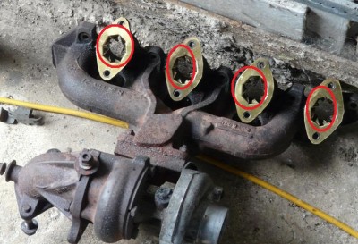

salut les fondu
voici qq photo
et qq combines perso
maintien des chemises
démontage des soupapes
rodage a la persseuse sans fil avec un morceau de tube de silicone comme lien perceuse soupape
surfacage de culasse
derniere version d'avec
pas résisté a une petite prépa
j'ai raboté les guide coté admition et chanfreiner coté échappement " jamais eu de casse"
et j'ai un peut ajusté les conduits
voici qq photo

il y avait longtemps que je n'avais pas vue cette préparation sur le forum de la pipe d''admission,efficace le fameux systéme joint laiton(AVEC)
autre question c'est bien une culasse de 25(à l'origine) que tu nous présentes
Re: [tuto] Remplacement d'un joint de culasse moteur J8S
.... combien de chevaux en plus avec l'AVEC
l'avec ne donne pas plus de chevaux mais plus de couple c'est nickel pour les rondpoint en 4
par contre la prépa culasse je l'avais tester sur une 104 ZS ca marche très fort a l'époque je rivalisait avec une golf 90S
mais je ne recherche plus la performance plutôt l'économie
j'aimerais descendre sous les 6 litre au 100
pour la culasse si tu me dit que c'est une de 25 je peut pas te dire le contraire vue que mon espace a eu
plusieurs vie et quant je l'ai acheter le proprio d'avant bidouillais un max exemple moteur remonter sans rondelles

tu disposes de quel outillage pour raboter les guides d'admission?
espace 2,1dt 1995 295 000 km
Lhorna a écrit :salut les fondu
voici qq photo
lime électrique blac et deckerpatard a écrit :tu disposes de quel outillage pour raboter les guides d'admission?
