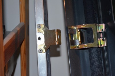

Mais après, j'ai pas compris comment fixer ces pièces ensembles :
cadre intérieur et Habillage/store
J'ai 2 vis peintes en gris clair mais rien en face ! Comment avez vous fait ?

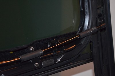

D'autre part, j'ai des bouts de tuyaux qui se mettent sous l'habillage :
y a-t-il une position (là je les ai clipsés mais ils dépassent) ou bien on les rentre en force sous l'habillage ? Au passage, ça sert à quoi :oops: ?

Pour ta première question pour comment les fixer entre eux : Il y a un gros rivet en plastique pour les fixer entre elles ... je les ai cassé :oops:

je t ai mis 2 vis grise pour remplacer les especes de rivets en plastiques que j ai casses au demontage, comme sur le mien d ailleurs! pour faire tenir ces vis, il faut mettre un espece de cavalier metallique , comme il y a souvent sur les haut parleurs, voit tu ce que je veux dire?
yann

les bout de tuyau, je l ai ai glisses sous l habillage
si tu veux changer les vis grises, aucun soucis, je t ai mis ca car c est ce que j ai mis sur le mien, j avais ca de dispo!!

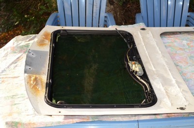

J'ai donc quasiment fini (reste l'habillage à poser et une jonction de barre de toit).
Pour compléter le sujet, voici quelques précisions :
Après le nettoyage de toutes les pièces, j'en ai profité pour vérifier l'ajustement du toit avec le gabarit (on n'est jamais trop prudent :mrgreen: )
Gabarit un peu large à mon goût, il faut absolument que je reste dedans !

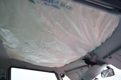

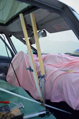

J"ai ensuite protégé l'intérieur de la poussière en mettant un grand plastique ... au plafond !
Coincé comme la moquette précédemment, ne pas oublié de laisser du mou pour la lame lors de la découpe ...

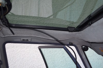

Je me suis mis à hauteur :
C'est là que j'ai pris le taille haie par habitude, mais ça le fait pas bien

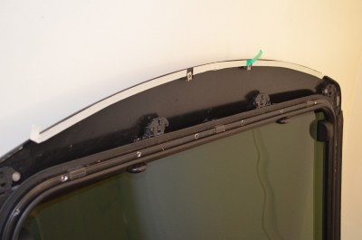

Préparation du toit par la pose d'un double face sous le saute vent :
Ne pas oublier de faire dépasser un bout de la protection pour pouvoir la tirer "délicatement" une fois le TO en place

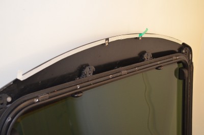

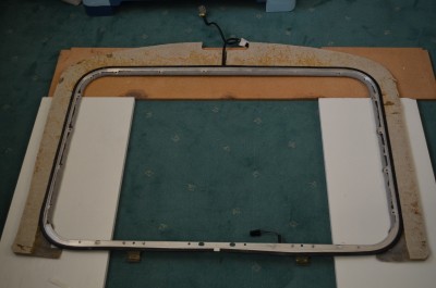

Préparation du cadre :
Evider la moquette et coller les bords sur l'intérieur du cadre : j'ai utilisé le même double-face que le saute vent
Après la découpe et avant de commencer à riveter le cadre, ne pas oublier de mettre les 3 embouts en caoutchouc (photo de Yann) :
Impossible de le faire après rivetage
Avant le positionnement du cadre, ne pas oublier de virer le joint de finition :
Il se remet facilement à la fin et permet de bien tendre la moquette côté TO

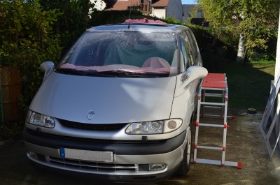

Positionnement du cadre avec TO fermé :
Étais à la Pete ...
Étais à la Pete ...
Je vous passe la séance de rivetage, mais certains utilisent des outils plus performant qu'une simple pince pourrie :mrgreen:
