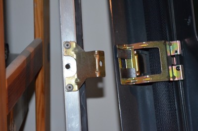

Bon, j'ai décidé de me lancer :oops:
J'ai commencé par enlever ces p$ù*§ns de bouts de rivets (bravo à Yann qui n'a perdu qu'une heure :mrgreen: ), et à nettoyer les différentes pièces.
J'ai essayé d'ajuster le cadre sur le TO, ça a l'air de passer en force, donc probablement pas besoin de serre-joints pour maintenir le cadre lors du rivetage (vous me dites si j'ai faux :cry: )
Mais après, j'ai pas compris comment fixer ces pièces ensembles :
cadre intérieur et Habillage/store
J'ai 2 vis peintes en gris clair mais rien en face ! Comment avez vous fait ?

Pour ta première question pour comment les fixer entre eux : Il y a un gros rivet en plastique pour les fixer entre elles ... je les ai cassé :oops:

je t ai mis 2 vis grise pour remplacer les especes de rivets en plastiques que j ai casses au demontage, comme sur le mien d ailleurs! pour faire tenir ces vis, il faut mettre un espece de cavalier metallique , comme il y a souvent sur les haut parleurs, voit tu ce que je veux dire?

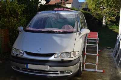

J'ai donc quasiment fini (reste l'habillage à poser et une jonction de barre de toit).
Pour compléter le sujet, voici quelques précisions :

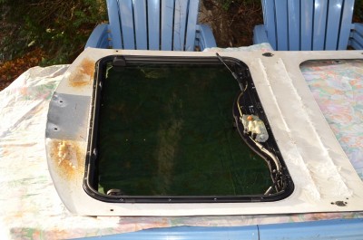

Après le nettoyage de toutes les pièces, j'en ai profité pour vérifier l'ajustement du toit avec le gabarit (on n'est jamais trop prudent :mrgreen: )
Gabarit un peu large à mon goût, il faut absolument que je reste dedans !

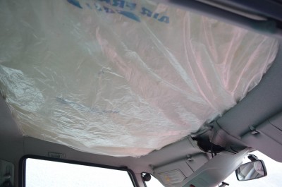

J"ai ensuite protégé l'intérieur de la poussière en mettant un grand plastique ... au plafond !

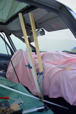

Coincé comme la moquette précédemment, ne pas oublié de laisser du mou pour la lame lors de la découpe ...

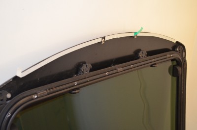

Préparation du toit par la pose d'un double face sous le saute vent :
Ne pas oublier de faire dépasser un bout de la protection pour pouvoir la tirer "délicatement" une fois le TO en place

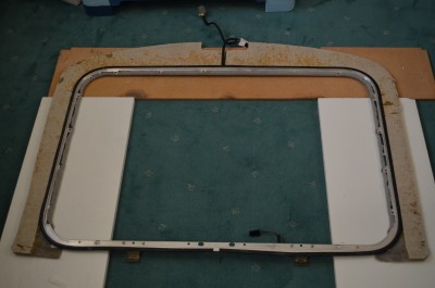

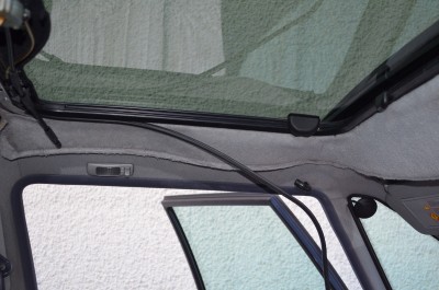

Préparation du cadre :
Evider la moquette et coller les bords sur l'intérieur du cadre : j'ai utilisé le même double-face que le saute vent
Après la découpe et avant de commencer à riveter le cadre, ne pas oublier de mettre les 3 embouts en caoutchouc (photo de Yann) :
Impossible de le faire après rivetage
Avant le positionnement du cadre, ne pas oublier de virer le joint de finition :
Il se remet facilement à la fin et permet de bien tendre la moquette côté TO
