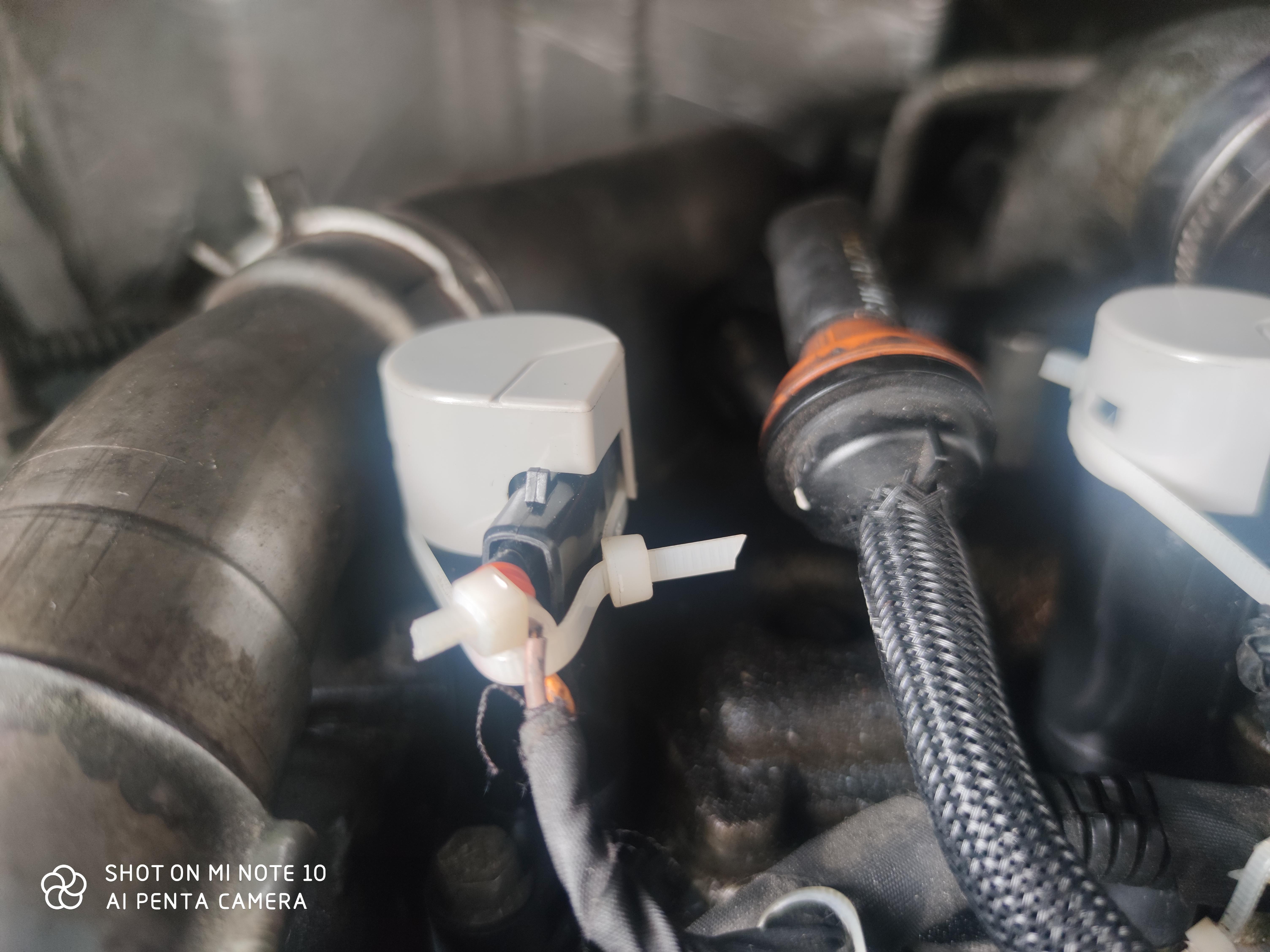

Aujourd'hui j'ai recablé les bobines crayon, avant ça ressemblait à ça

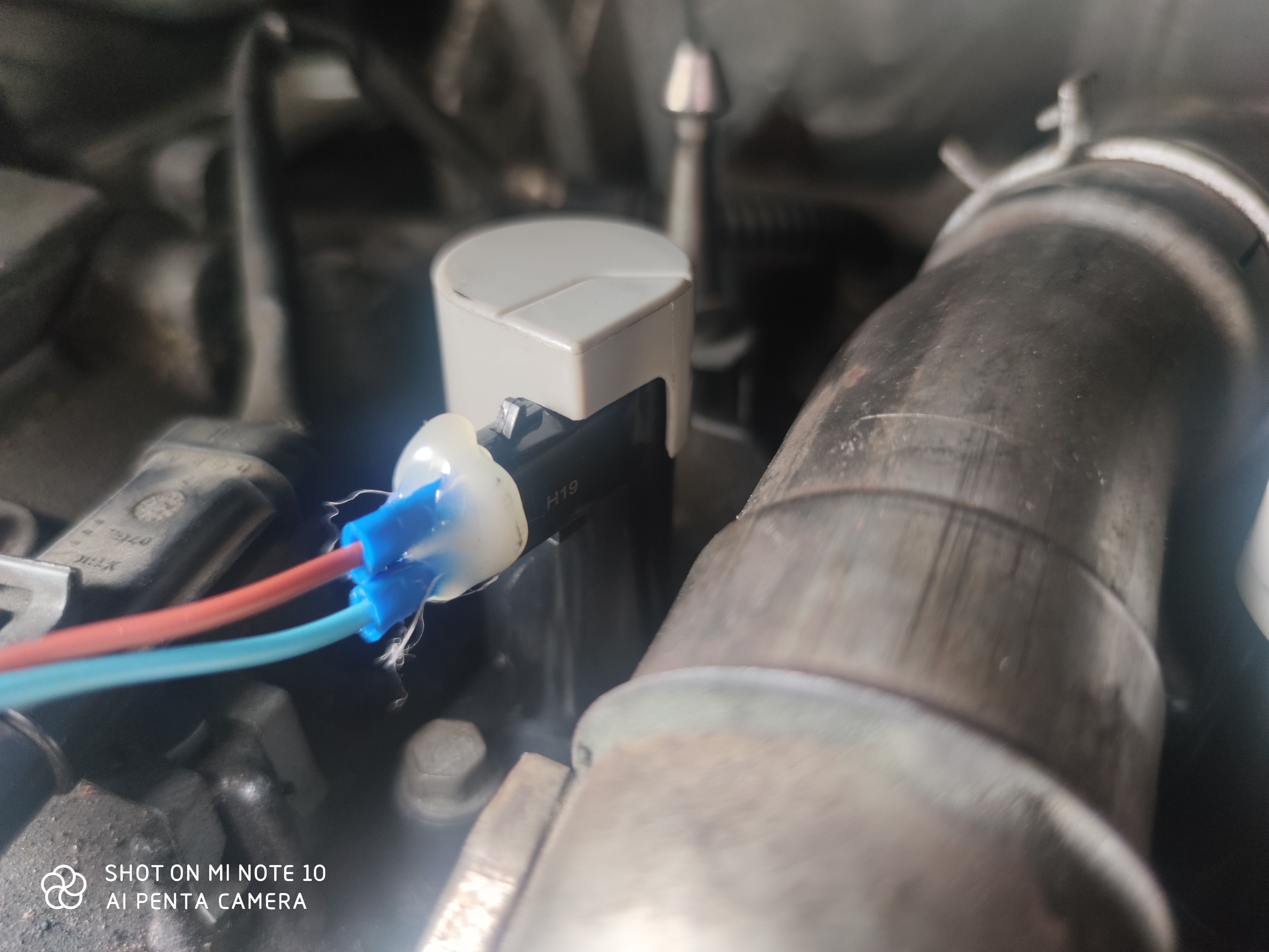

Maintenant c'est comme ça
D'ailleurs savez vous si on peut avoir les prises qui vont sur les bobines crayon ? La ça fonctionne mais je préfère que ça reste provisoire.

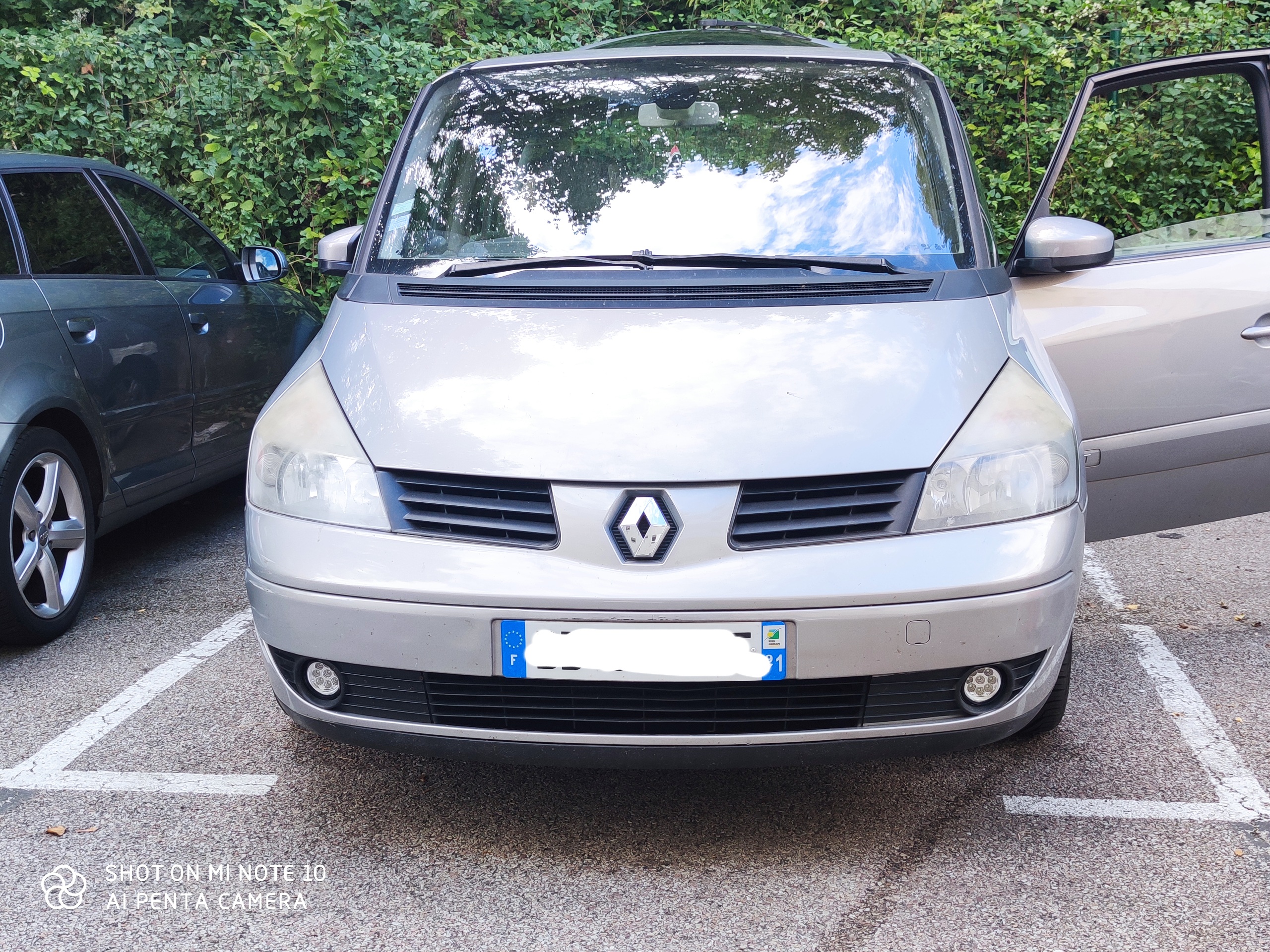

J'ai changé les anti brouillard avant, on passe de ça
À ça
Voilà, je commence à m'occuper de la peinture du cache moteur maintenant
Messages : 3989
Message non lu par Wutch »
Le connecteur se trouve sur le net. J'avais trouvé ca à un moment.Je vais voir si j'avais gardé ca dans un coin.
edit :
le numéro magique :mrgreen:
7283-8226-30
Florian
Messages : 1627
Message non lu par Florian »
Wutch a écrit : 23 août 2020, 19:14 Salut
edit :
7283-8226-30
Haaaa merci beaucoup !!!! J'avais cherché mais ce n'est pas facile sans référence :/
Davidrwt
Messages : 2929
Localisation : Nord (59)
Message non lu par Davidrwt »
edit :
7283-8226-30
Tu assure sur ce coup, ça fait plusieurs moi que je cherche
moulino51
Messages : 2993
Pour ce qui semble un collage a chaud, est-tu sur que cela ne vas pas fondre avec la t° qu'il y a la-dessous :?:
Florian
Messages : 1627
moulino51 a écrit : 23 août 2020, 20:25 Pour ce qui semble un collage a chaud, est-tu sur que cela ne vas pas fondre avec la t° qu'il y a la-dessous :?:
Ça fond à 165 °C, il ne doit pas faire aussi chaud dans cette partie là :wink:
moulino51
Messages : 2993
A voir :lol: :lol:
