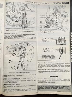

Posté : 21 févr. 2023, 14:08
par Sigma
par5 a écrit : 27 sept. 2022, 18:14
Le réglage se fait en l'écartant ou le rapprochant du longeron sur lequel il est fixé
Bonjour par5

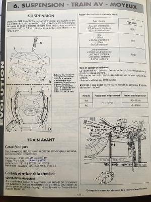

je suis en train d'essayer de compiler des infos pour les donner au mécano qui doit faire le réglage de géométrie ce vendredi... et je ne trouve pas la source de cette image que tu as posté ci-dessus.
J'ai épluché les MR299 et MR300 et contrairement à ta doc il est spécifié "angle de pivot non réglable"...
Pourrais-tu m'indiquer de quelle documentation tu l'as extraite stp?
Aussi s'il y a plus de détails concernant ce réglage de géo dans cette doc je suis intéressé: plus je pourrai fournir d'infos et mieux ça sera.
Est-ce que l'ordre de réglage est bien: angle de chasse > angle de pivot > para ?
Concernant la mise en assiète: j'ai prévu le plein complet (ouch le prix) + les 7 sièges.
Mais comme ils installent les dispositifs pour caler le volant et la pédale de frein, je ne peux pas me mettre côté conducteur AV.
Je prévois quand même de rajouter 2 parpaings pleins juste derrière les sièges AV (total environ 20Kg) + deux caisses d'outils et 4 bidons de 5L pleins (total environ 35/40Kg) répartis sur le plancher devant les sièges AV.
Est-ce que c'est correct?
De toute façons ils ne feront pas de mise en assiète avec quoique ce soit: je leur ai demandé s'ils pouvaient rajouter du lest avec des roues (présentent en nombre sur les rateliers dans leur atelier) et non.
Pas de sangles non plus, ni aucun dispositif d'accroche sur la caisse. Une étape apparemment optionnelle pour un garage qui fait essentiellement du pneu et de la géo...
Ils prévoient aussi de démonter les roues pour les réglages... franchement ça me semble con, parce qu'à chaque fois ils vont devoir les remonter et reposer la voiture pour vérifier leurs réglages...
Donc merci d'avance!

par bédouin
Bordel a cul, c'est lunaire ton truc. :shock:
j'espère que ton mécano est sponsoriser par Doliprane & co :lol:
La photo provient de la RTA de l'espace.

Posté : 22 févr. 2023, 11:11
par par5
Le document sur le réglage de l'angle de pivot provient de la RTA sortie en 98 ,
avec à la fin, les additifs sur les évolutions sur les derniers modèles.
Il se peut très bien que sur les premiers modèles l'angle de pivot ne soit pas réglable.
Ne te casse pas la tête à charger ta voiture avec des objets divers.
Il est préconisé d'utiliser une traverse ou une barre rigide , des sangles et un mètre ruban,
pour la mettre à la bonne assiette.
Tous les garages ont ça dans un coin
Les valeurs de contrôle et réglage de la géométrie ont été corrigées en Novembre 1995 et
s'appliquent à tous les modèles antérieurs.
Sur le carrossage, par contre, il était avant 95 de -0°08' +/- 30' (différence maxi D/G 45') ,
et après il serait devenu { 0° +/- 30' ( non réglable) ] !!!!!! que comprendre ?
Je vais ressortir la RTA et envoyer en pièces jointes ces pages sur le train avant.
Posté : 22 févr. 2023, 11:45
par par5
Voilà les derniers réglages du train avant préconisés pour l'Espace 2
Réglage assiette.jpg (37.05 Kio) Vu 2493 fois
Régl. pivot et chasse.jpg (41.14 Kio) Vu 2493 fois

par Sigma
Bonjour merci beaucoup par5!
Comme je le disais pour la mise en assiète il n'y a rien à attendre des mécanos, d'où mon idée de présenter la voiture chargée.
Je vais y mettre ce que je peux dedans et continuer à croiser les doigts...
Je pense que l'angle de pivot est réglable sur le mien, enfin les marques autour des paliers arrière des triangles sont significatives: il y a déja eu tentative d'ajustement de ces angles au démonte pneu. Mais au final vu les rapports de géo que j'ai déja posté, ces angles n'ont pas été corrigés lors des derniers réglages.
Mais en effet la doc constructeur n'aborde pas du tout ce réglage particulier, il me manque peut être une NT?
Ensuite j'ai toujours eu beaucoup de suspicion sur le contenu des RTA suite à une expérience désastreuse sur un C15 où les infos étaient totalement foireuses et ont conduit à la destruction du moteur. C'est notoirement connu qu'ils fourrent volontairement des erreurs dans ces docs, alors sans être mécano de formation c'est difficile à trier. La revue "expert automobile" était un peu plus fiable apparemment.
Posté : 22 févr. 2023, 12:54
par Sigma
@par5, pourrais tu reposter les deux premières images en meilleure résolution stp?
là j'ai du mal à lire les textes malgré des tentatives de passage aux filtres dans un logiciel d'image.

Cette fois j'ai scanné au lieu de photographier, c'est sans doute plus net.
Même si l'angle de pivot et de carrossage ne sont pas ou peu réglables,
le contrôleur peut vérifier s'ils sont dans les tolérances.
Cela permet de savoir si le véhicule a une petite déformation quelque part.
Réglages train avant Espace.pdf
(2.24 Mio) Téléchargé 78 fois

Parfait! Merci beaucoup!
edit: du coup l'ordre correct selon la RTA serait
angle pivot > angle chasse > para
Bien utile de savoir ça!

par par5
Oui,
Carrossage et pivot pour être sûr qu'il n'y pas de problème de châssis
Ensuite la chasse
en final le parallélisme.
Quand c'est bien réglé, c'est un plaisir de conduire cette voiture
