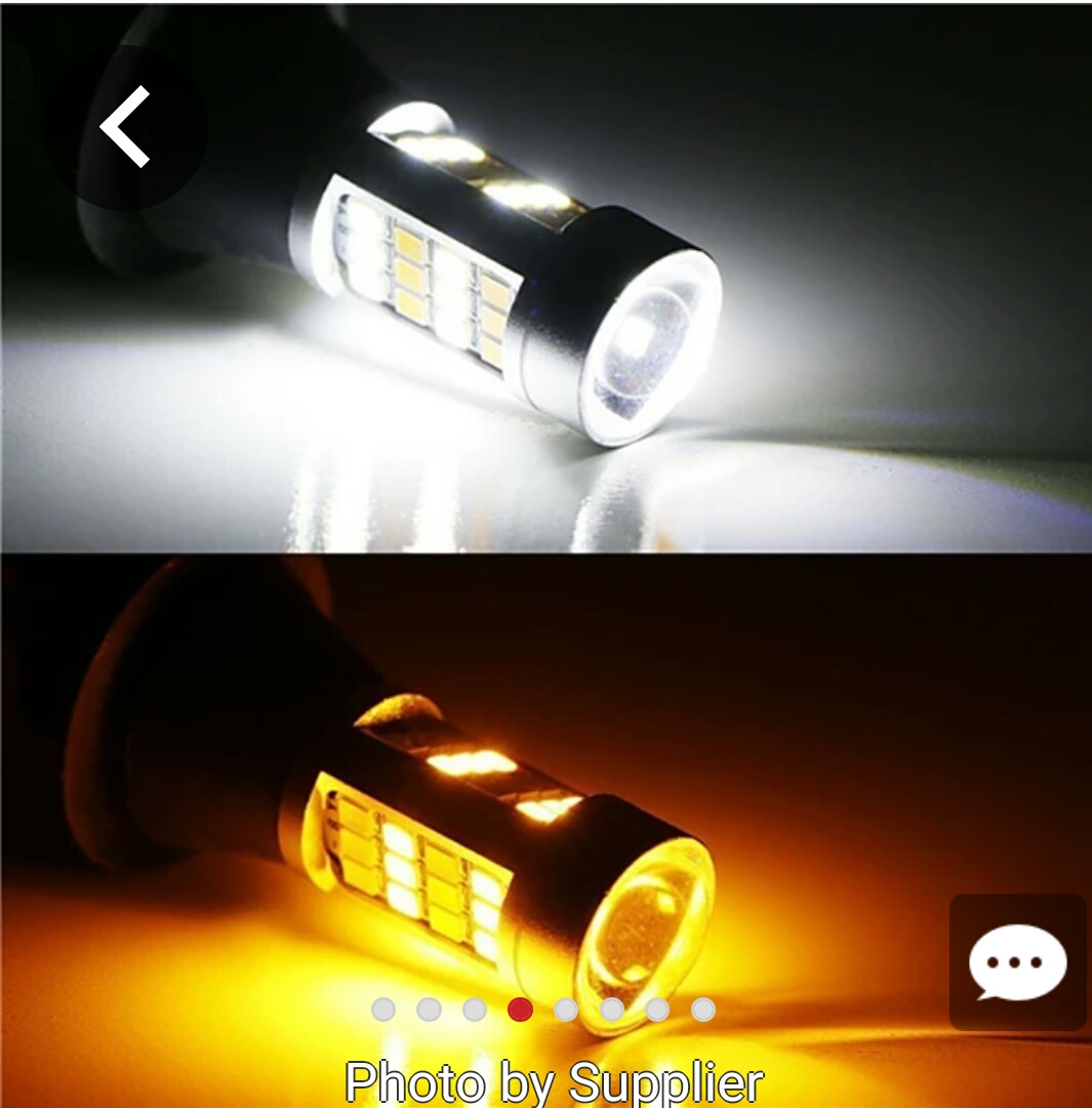

Vous avez aussi la version diurne sur clignotant.
Le clignotant devient diurne lorsqu'il n'est pas utilisé (blanc) et clignotant (jaune) lorsque l'on veut l'allumer pour tourner.

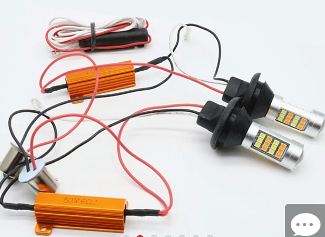

pour la fonction diurne on peut utiliser un allumage automatique au démarrage du véhicule.
Pour info une résistance est en série pour la fonction clignotant.
Ce que j'ai mis sur mon Espace III (15€ les 2). un soir que je ne savais pas quoi faire et depuis j'ai fait pire.

Non, mais il faut respecter quelques règles si l'on veut éviter les courts-circuits et autres aventures.
Il faut maintenir la résistance (la mienne est logée dans l'agrafe qui maintient le câblage du phare (série). l'hygiène câblage doit être propre pas de façon à ce qu'il ne frotte sur des bords de tôle ou mettre de la protection.
La partie diurne, le câblage passe du phare D par la calandre protéger et agrafer tout le long et vient rejoinde le phare G et remonte jusqu'à la boîte fusibles (aile gauche).
Dans la boîte fusibles se trouve le boîtier qui allume les feux diurnes en automatique avec son fusible. Ils sont fixés à l'intérieur.
Son branchement se fait sur la batterie en direct puisque l'allumage se fait par une chute de tension et une remontée qui dépasse 13 V (très fiable et allumage/extinction 100%).
Sur la batterie, le + (à part du mégafuse) et le - ont chacun 3 fixations (M6) pour eviter les superpositions des connexions.
Tout compris un peu moins de 3 heures environ avec fabrication du câblage et démontage calandre et preparation du boîtier automatique. Le tout est démontable pour revenir à l'origine.

La résistance c'est le petit boitier alu orange?
Que veux tu dire par boitier qui allume les feux diurnes? C'est en plus?
