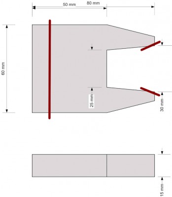

Merci pour vos conseil, je vais surement faire ça, au niveau du support j'ai repéré 4 vis, il va falloir que je sorte le cric pour soutenir le bloc moteur.
Pour la pièce j'ai fait des chanfreins pour que ce soit un peu plus facile et surtout j'ai coupé la longueur de 10/15 mm sinon ça touchait le haut du compartiment moteur pour le raccord du haut
(Je l'ai fabriqué dans du plexi 10mm)

Merci pour ce complément et cette optimisation en imagesccante a écrit : Pour la pièce j'ai fait des chanfreins pour que ce soit un peu plus facile et surtout j'ai coupé la longueur de 10/15 mm sinon ça touchait le haut du compartiment moteur pour le raccord du haut
Bon courage pour le reste

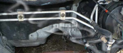

Oui merci pub2n je suis retourné sur le lien que tu m'as donné et j'ai vu ta bidouille, nickel
Est ce que je peux encore abuser car je n'ai pas fini de lire et plus vraiment les yeux en face des trous j'ai peut etre loupé l'info, que faut il utiliser comme tube pour faire le raccord entre la durite d'origine qu'on va couper et le bout de durite qu'on va rajouter ? ( diametre et materiau ? De l'alu je suppose ? Ils ont chez castomachin des tubes de 20mm et 1,2mm d'epaisseur, ça pourrait le faire ?). Et idem pour le bout de tuyau, quel diametre et ça s'achète où ? Desolé pour ces questions c**s mais j'y connais vraiment pas grand chose sorti du petit entretien basique
J'ai l'impression que dans la majorité des cas ça se passe "bien" ce changement de radiateur, non ?
- Espace 3 RXE 2.2dt de Mars 1999 256000 kilomètres
- Grand E3 RXE 2.0 16v BVM 06/99, 197000 kilomètres
- Messages : 196
- Enregistré le : 23 févr. 2013, 12:25
- Localisation : 94
Re: Remplacement aerothermes 2.2dt
Encore moi (vous allez m'avoir sur le dos pendant un moment vu qu'en plus de ces problèmes de chauffage je vais avoir d'autres sujets à traiter
J'ai trouvé dans le tuto la réponse à ma question concernant le matériau à utiliser pour les raccords : de l'alu ! Maintenant la question du diamètre de tube à utiliser. Les raccords neufs mesurent 18mm en externe et 14mm en interne (grosso modo j'ai pas de pied à coulisse). Chez casto, ils vendent du tube rond aluminium brut en 16mm ou 20mm, je n'ai pas la voiture sous la main pour mesurer le diamètre interne des durites, quel serait selon vous le plus adapté ? 16 ou 20 ?
Concernant le bout de durite qui remplacera le raccord métal clipsé existant, auriez vous un bon plan pour se fournir sur le net ? Je viens d'emménager et je ne sais pas où je pourrais trouver ça par chez moi, je ne connais qu'un Norauto mais je n'ai pas vu ça sur leur site internet et comme je suis piéton, que ma femme travaille et que j'ai les enfants c'est un peu la galère.
Merci encore.
Seb
Merci encore.
Seb

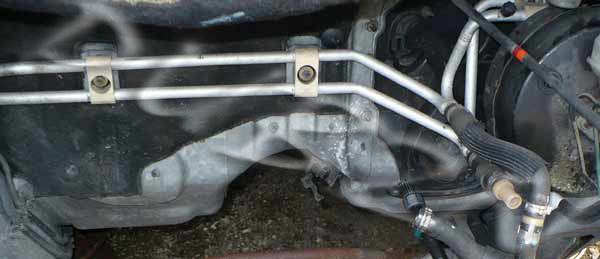

Bon, j'irai acheter un pied à coulisse demain pour mesurer tout ça, je prendrai les 2 sections de tube et je commanderai de la durite silicone ensuite. J'ai d'ailleurs trouvé différents sites internets qui en vendent, je prendrai une barre d'1m.
Autre question concernant le tube alu, le fait qu'il soit lisse et non pas boursouflé comme la majorité des raccords d'eau qu'on peut voir, ne risque pas de poser problème ? Ça tiendra correctement une fois serré ? Ça ne va pas sauter avec la pression ?
Merci.
Merci.
Boujour
S'il a un rebord sur le raccord, ce n'est pas pour ennuyer le monde ... c'est indispensable
Pour les diamètres, je ne vais pas démonter le mien pour savoir, désolé .
Le raccord utilisé pour le tuto pour le raccord silicone vient d'un III.1 2.2 DT de 1997 avec turbo refroidi par eau . Mais si c'est pressé, tu peux encore récupérer les bouts de tuyaux coupés des aérothermes, ils ont surement le bon diamètre
Il te reste sinon, les grossistes en pièces auto ou PL , ils auront surement cela
