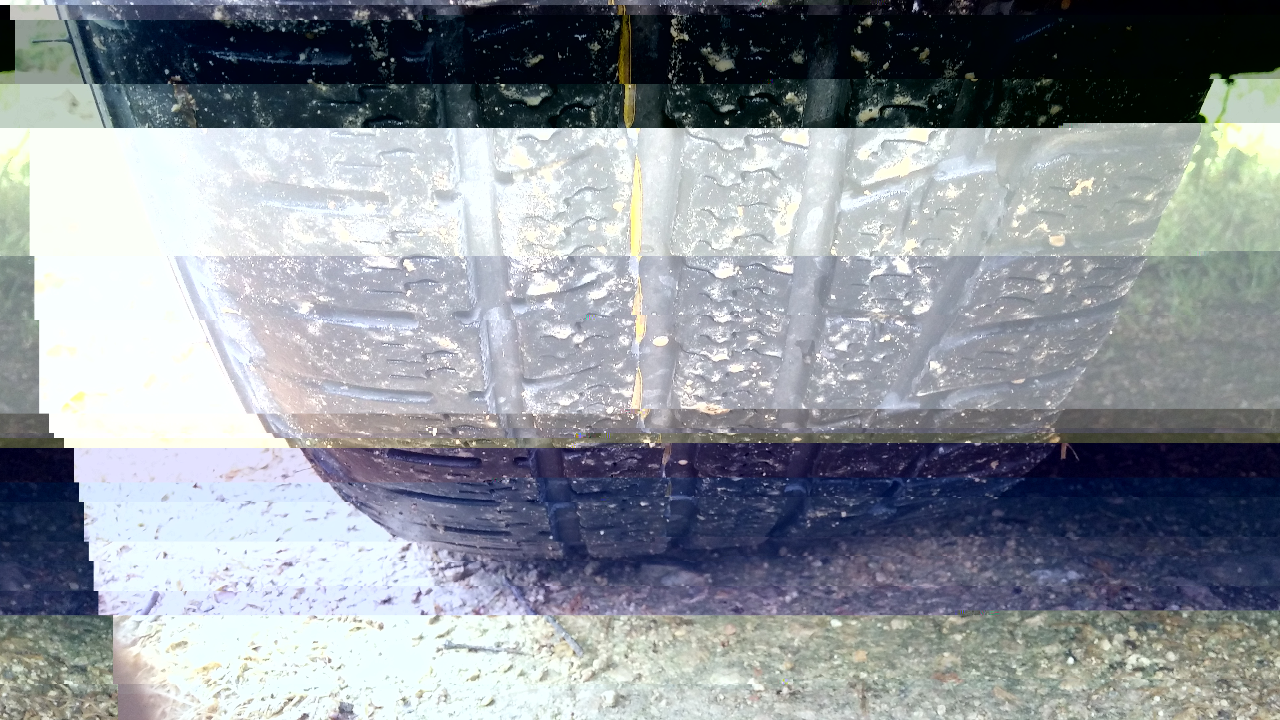

Bonjour, moi j'ai fait monter à l'avant des nokian hiver wr3,
Monté il y a 6000kms voici leur état... Parallélisme refait 5000kms avant montage des pneus, amortisseurs et rotules direction neufs...
Autant dire que je suis dégoûté !

Re: Choix pneumatique / longévité
Je vois pas très bien désolé :'-(
C'est usé à l'extrème bord du pneu c'est ça ?
Si c'est la roue avant droite et que tu as beaucoup de rond point ça ne m'étonnes pas.
Flo.
Flo.

Bonjour je n'y connais pas grand chose mais mes pneu font la même chose et on me dit triangle et rotule axial si sa peut aider
Flo tu peut cliquer sur la photo!
C'est le pneu avant gauche, le droit est pire...
Mes triangles sont neufs d'il y a 4000kms, peut être aurai je du refaire le parallelisme après les avoir changer??
Je roule surgonflé pour limiter ce phénomène, je roule trop vite c'est sur, mais j'attaque pas dans les ronds points ou virage comme un fangio!
Bref 250€ pour 6000kms, c'est moins qu'avec ma moto

Merci en effet en cliquant ça va mieux
Est-ce que tu prend énormément de virage à bon train ?
