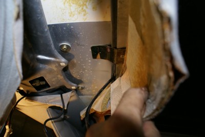

Lors du rivetage, ne pas oublier de mettre la patte métallique en place (photo de Yann) :
Anti-statique à mettre sur la feuille métallique

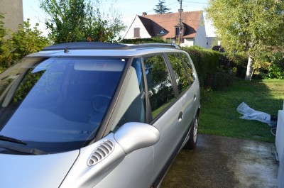

Et voilà le travail 8)
Un des rares exemplaires de l'Espace III avec un toit électrique sans toit manuel derrière

F-E-L-I-C-I-T-A-T-I-O-N-S- !!!!!!!!!!!!!!!!!!!!!!!!!!!!!!!
Maintenant, le toit AR !!!!! :mrgreen:
Re: toit ouvrant
Posté : 01 nov. 2013, 10:09
par ypyann
he ben voila, c est nikel!
un de plus !!

sur le mien je n ai pas mis la patte antistatique, est ce bien important?
Re: toit ouvrant
Posté : 01 nov. 2013, 19:06
par PeteTheCoyote
ypyann a écrit :sur le mien je n ai pas mis la patte antistatique, est ce bien important?
Tu sais, c'est moi qui dit que ça doit être un antistatique, mais en fait j'en sais trop rien :oops: (par déduction). maintenant je ne sais pas si c'est important, je l'ai mis car ta photo montrait d''où venait cette pièce :wink:
