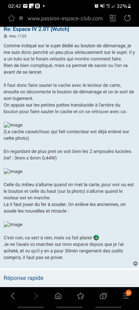

Salut tes photos ne passe pas
je vais voir sur mon V6 si ça marche à l'occasion jamais fait attention

bizarre ca, car normalement il n'y a aucune restriction sur l'accès et c'est des liens https. Si tu fais afficher l'image, ou si tu cliques sur le lien ca dit quoi ?

Je te publie une photo beaucoup plus explicite que une explication à ma façonWutch a écrit : 23 mai 2021, 21:53 bizarre ca, car normalement il n'y a aucune restriction sur l'accès et c'est des liens https. Si tu fais afficher l'image, ou si tu cliques sur le lien ca dit quoi ?

Et si tu laisses ton doigt appuyer sur une image tu peux faire une action genre afficher l'image ? ou afficher l'url de l'image ?
Qu'est ce que ca fait ?

Moi je les vois bien

Ben oui, normalement y a pas de soucis, ça doit venir de son navigateur

J'ai testé sur trois navigateurs et non ça ne marche pas ( peut-être mon anti-virus bitdefender total sécurité) je testerai sur mon PC et de mettre à jours mon naviguateur de smartphoneWutch a écrit : 24 mai 2021, 10:28 Ben oui, normalement y a pas de soucis, ça doit venir de son navigateur

Sur mes PC, y compris le professionnel que j'ai gardé, cela ne marchait pas, même sur smartphone (Androïd) malgré les mises à jour.
Sur un nouveau (un reconditionné de chez Easycash, avec W10, que j'ai acheté 230€), ça fonctionne à la perfection... Allez comprendre !
C'est dommage de passer par un hébergeur extérieur, alors que nous en avons un, inclus dans le forum, qui fonctionne très bien, et qui évite les pertes de photos en cas de migration (parfois forcée, comme vécu l'an dernier).
