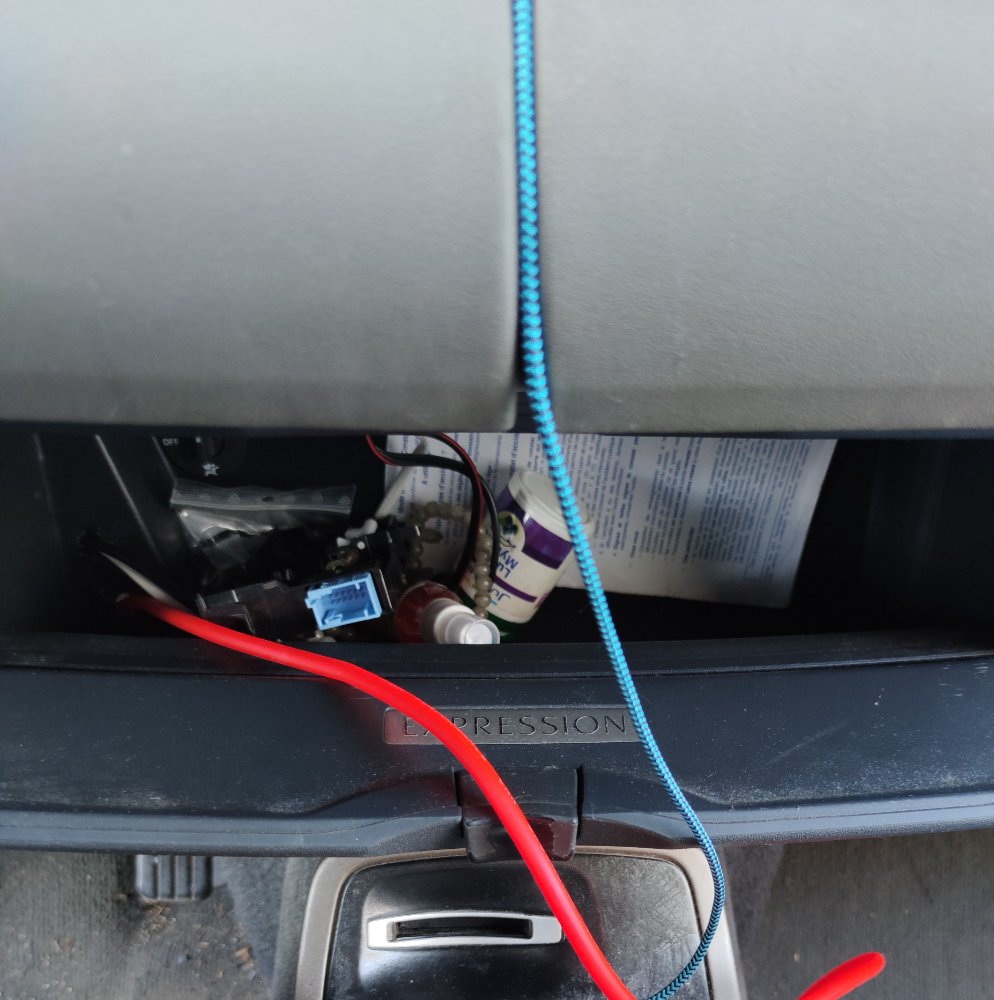

Du coup j'ai commencé à passer les câbles pour l'ampli, le câble du plus passe derrière le plastique noir entre l'aile et la vitre en triangle sur le côté, je fais passer le câble au dessus du pédalier et il arrive dans la boîte à gants centrale, j'ai percé un trou au fond à gauche de celle ci.

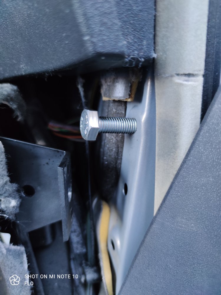

L'ampli sera dans la boîte à gants de droite, n'ayant pas de vis pour raccorder le fil de masse j'ai trouvé derrière le plastique et la moquette en bas à droite des trous inutilisés, diamètre 9, un coup de taraudage, ponçage de la peinture et j'ai mon point de masse avec une vis de 10 (sur la photo je n'avais pas encore poncé). Un trou sur le côté droit de la boîte à gants ou sera l'ampli et j'ai pu passer le câble jusqu'à mon point de masse.
Et le porte fusible vissé sur la boîte à fusibles de la baie moteur, ça ne gêne en rien le démontage du couvercle
