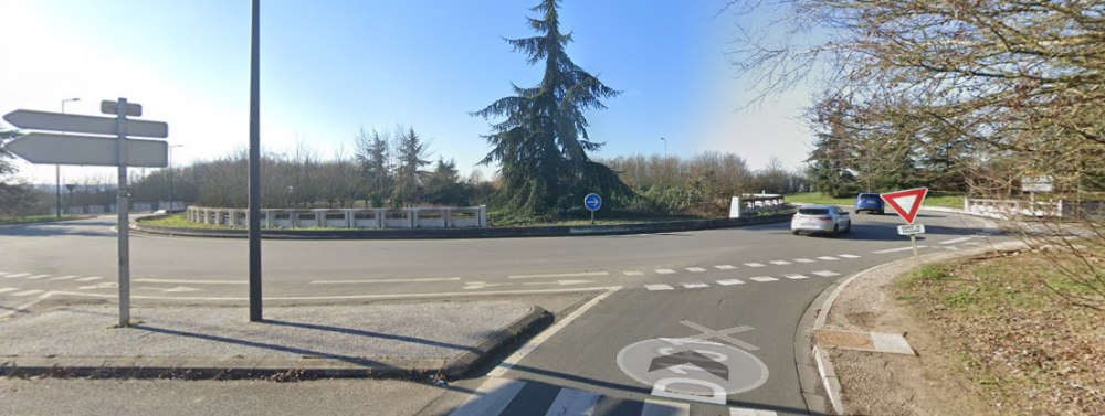

On est bien d'accord qu'on parle de ce genre d'infrastructure? 2 voies + piste cyclable qui traversent 2x2 voies à 90 en dessous, c'est pas petit hein... Dans celui-ci mon Espace glisse vers 45 à l'heure, c'est limité 50.
Tout ce que je demande, c'est un comportement plus sécurisant (pour moi, pas pour mes grand-parents) et surtout un ressenti amélioré. L'augmentation de la vitesse de passage n'est pas recherchée.

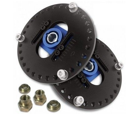

Dans les modifs envisageables, si tu es vraiment fou de ton IV, il existe pas mal de choses intéressantes à imaginer, notemment tenter des coupelles d'amortisseur custom avec des réglages (comme en rallye), ce genre de chose:
Celles-ci sont pour R5 turbo, évidemment il n'y en a pas pour les Espaces IV mais vu le principe c'est faisable à la maison et ça donne un réglage de tirant ou carrossage variable (si j'ai compris le principe).
Sinon pour le haut de l'amorto il existe de simples plaques de renfort, sans réglage donc, mais qui doivent rigidifier la caisse.
J'imagine que ces deux options sont ok vis à vis de la législation, en tout cas la plaque de renfort "simple" serait totalement invisible.

Je pense bien à ce genre de modification! Ou alors au montage d'un boulon excentrique qui joue uniquement sur le carrossage, à la Mercedes, sur le bas de la jambe de force. :) La barre de renfort entre les amortisseurs, je n'y avais pas pensé mais ça pourrait bien aider avec la rigidité. Et c'est le genre de truc qui peut se bricoler à la maison un jour, une belle excuse pour acheter un poste à souder :mrgreen:
La suspension sur mesure, j'y ai pensé aussi. Comme c'est sur mesure, je pense que je peux garder une voiture confortable. Ce sera dans des années si les autres modifications ne suffisent pas et si le budget le permettra par contre (je dépense "sans regarder" mais je compte tout très précisément, hors de question de me laisser à découvert pour une voiture, je préfère économiser et faire quand j'ai les moyens; en fait je regarde très précisément mais j'ignore l'inéquation avec la valeur pécuniaire).
Quand aux ressorts renforcés, ce sera l'étape intermédiaire si besoin, j'ai pensé à acheter en casse différents ressorts de diesel et un vrai compresseur de ressorts, puis faire différente combinaisons tranquillement. Là par contre, c'est du pifomètre et il faut faire attention à pas se planter, faire de nombreux essais pour ne pas mettre la voiture dans un buisson.
.... :roll: c'est quoi tes pneumatiques, des savonnettes :?:

:idea: .... sur ce type de rond point, pas de souci avec mon I Turbo D chaussé en Michelin aux vitesses autorisées.

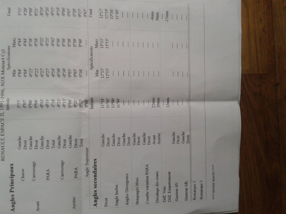

j'ai pu un peu rouler, et franchement c'est pas jojo. Au moindre bossellement de la route ça zigzag faut tout le temps la rattraper au volant, même sensation qu'avec des silent blocs de triangles morts... et testé sur ligne droite à 100km/heure sans vraiment de vent.
Je pense à ce tour qui manque sur l'un des tirants, je me demande si je ne vais pas le tripoter et régler le para à nouveau.
J'ai aussi plusieurs questions:

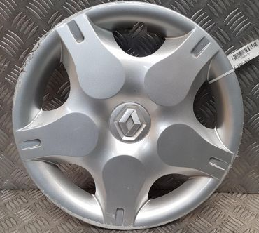

Enjoliveurs: je cherche à en mettre des moins moches que les adaptables style PSA (mais à 5 faux boulons) qui étaient sur la voiture.
J'ai tenté d'autres adaptables moins moches, ils se fixent sans problème sauf que leur diamètre est un poil plus petit que la jante. Donc le bord de jante dépasse et ils sont "voilés" par les plombages qui se prennent sur le bord.
J'ai aussi tenté des vrais renault. Là c'est la misère: ils ne rentrent carrément pas dans la jante! J'en ai pété 3 sur 4, heureusement trouvés vraiment pas chers mais quand même les boules :evil:
Ce sont ceux là:
Capture d’écran_2023-03-16_14-54-34.png (182.09 Kio) Vu 1844 fois
Alors c'est quoi le souci avec les renault? J'aurais pris pile le mauvaise modèle qui se monte sur des jantes bizarres?
Je crois avoir des jantes "normales"...

Tes enjoliveurs renault se montent sur des modèles plus récents , qui ont des jantes différentes.
Les enjoliveurs d'origine de ma r11 TXE grise ne se montent pas sur des jantes de clio 2, pourtant en 13" elle aussi...
Sigma
Messages : 1661
Localisation : en dérapage
Message non lu par Sigma »
Ah ben c'est con :oops:
J'avais vu celui de voodoo avec des enjoliveurs de même génération, bêtement je me suis dit que je pourrais en faire autant.
Merci pour l'info Baccaronze.
Y a t-il une liste de ceux qui se montent sur les 2, toutes séries confondues chez renault?

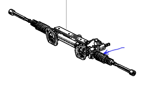

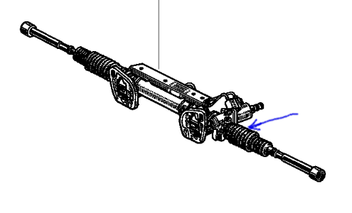

un nouvel épisode, dans la même veine que les précédents; on fait dans le tragique, le drame, et les grands sentiments comme dans toutes les bonnes productions TV actuelles :lol:
Comme la bagnole est un véritable skateboard sur la route, à force de chercher j'ai pu me faire conseiller, via un réseau de passionnés d'anciennes, un garage compétent. J'étais juste parti pour un réglage de géo correct, plein d'espoir comme un idiot, j'aurais dû me douter que ça ne se passerait pas comme prévu.
Le mécano a vu tout de suite un souci: un jeu dans la crémaillère (qui a donc moins de 500 bornes de vie dans la bagnole).
Donc ils ont fait un réglage comme ils ont pu, mais évidemment avec un jeu dans une biellette ça se décale et aucune valeur n'est fixe!
C'est quand même vachement mieux qu'après le passage euromaster... mais ça zigzag toujours autant, je posterai les mesures plus tard pour référence.
Là je me retrouve le cul entre deux chaises: le premier garage de goulamas qui a monté cette crémaillère ne veut plus bosser sur ma bagnole, et même si la pièce est garantie (fournie par AD), la question est de savoir si la main d'oeuvre est prise en charge par le fournisseur de la pièce.
Parce que ma seule solution est de faire executer cet échange par le second garage (qui ne bosse pas avec AD évidemment, ça aurait été trop simple) où j'ai passé la matinée... mais que les 10h de boulot ne soient pas à ma charge évidemment.
Je serais aussi rassuré que ça soit ce second garage qui fasse le boulot, les mecs sont beaucoup plus pointilleux et bossent beaucoup plus proprement.
Ah du bonheur en barre cette voiture... déja 8 mois, beaucoup de frais... et toujours pas moyen de l'utiliser correctement.
Vous avez dit scoumoune???
Du coup je mets tout le reste en standby à nouveau... vraiment pas motivé, et franchement usé par tout ça.
Si je n'avais pas mis toutes mes billes dedans je l'aurai déja balancée dans un fossé.

je ne comprend pas:
tu parles de jeu dans la crémaillère, et une ligne plus loin, cela devient un jeu dans une biellette ??
ce n'est pas tout à fait la même intervention... une se change en 30mn et coute moins de 50€, et l'autre coute 10fois le prix et prend nettement plus de temps à changer (ou à régler, car une crémaillère, cela se règle me semble t'il, au niveau du jeu, au pignon, si toutefois le jeu est la).

Sigma
Messages : 1661
grostoto a écrit : 31 mars 2023, 17:34 salut
je ne comprend pas:
Salut désolé je n'ai pas été très clair: la biellette en sortie de crémaillère côté conducteur se ballade, entre la rotule de direction et le corps de la crémaillère. Même mouvement axial que quand on tourne le volant, mais avec la colone bloquée pour les mesures.
Ca bouge là:

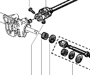

J'avais une autre piste avant ça, pour info: apparemment si l'emmanchement des cardans est un poil décalé par rapport à la goupille, si on peut observer juste un peu de cannelures à ras du cardan, ça peut aussi jouer et se ballader un peu. J'aurais préféré que ça soit ça mon problème: plus facile à résoudre.
@Baccaronze: la vache tu as un moral d'acier de tenir après tout ça! Bravo, moi je découvre mes limites je crois...

Il ne faut pas se décourager, mais avant tout comprendre ce qu'il se passe.
Ce que montre la flèche bleu c'est la rotule axiale de la biellette de direction côté gauche.
Les biellettes étaient elles montées sur la crémaillère neuve ou
ce sont les anciennes qui ont été remontées ?
Ces biellettes sont vissées de chaque côté de la crémaillère et peuvent au bout 3- 400mk
prendre du jeu, mais pas au point de rendre la conduite floue.
Au CT, ils vérifient, en bougeant très légèrement le volant, que les roues réagissent immédiatement sans jeu.
C'est signalé au moindre jeu.

Alors voilà le rapport de géo qui me paume encore plus: notez que les valeurs de chasse ont été inversées G>D par rapport aux dernières mesures.
Notez également le décalage de roues qui là apparait à 22mm initial puis -4mm final :?:
Autant tout est foireux dans ces mesures, je ne comprends pas pourquoi (silent blocs de train arrière fatigués, et donc vraiment HS?).
Et on est encore hors fourchette de valeurs sur pas mal de trucs.

<< avec un jeu dans une biellette ça se décale et aucune valeur n'est fixe >>
Le jeu dans une biellette ne peut faire changer un poil que le parallélisme, les autre angles ne bougent pas.
Mais ce jeu doit se sentir à la main par de petits claquements après avoir soulevé au cric le côté incriminé
Je regarderai les valeurs de ton relevé ce soir , l'écran de mon pro book est trop petit et mon environnement est ensoleillé,,,,,eh oui ça arrive en pays de Loire
