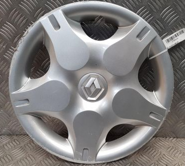

Enjoliveurs: je cherche à en mettre des moins moches que les adaptables style PSA (mais à 5 faux boulons) qui étaient sur la voiture.
J'ai tenté d'autres adaptables moins moches, ils se fixent sans problème sauf que leur diamètre est un poil plus petit que la jante. Donc le bord de jante dépasse et ils sont "voilés" par les plombages qui se prennent sur le bord.
J'ai aussi tenté des vrais renault. Là c'est la misère: ils ne rentrent carrément pas dans la jante! J'en ai pété 3 sur 4, heureusement trouvés vraiment pas chers mais quand même les boules :evil:
Ce sont ceux là:
Capture d’écran_2023-03-16_14-54-34.png (182.09 Kio) Vu 1845 fois
Alors c'est quoi le souci avec les renault? J'aurais pris pile le mauvaise modèle qui se monte sur des jantes bizarres?
Je crois avoir des jantes "normales"...

Posté : 16 mars 2023, 16:46
par Baccaronze
Tes enjoliveurs renault se montent sur des modèles plus récents , qui ont des jantes différentes.
Les enjoliveurs d'origine de ma r11 TXE grise ne se montent pas sur des jantes de clio 2, pourtant en 13" elle aussi...
Posté : 16 mars 2023, 18:24
par Sigma
Ah ben c'est con :oops:
J'avais vu celui de voodoo avec des enjoliveurs de même génération, bêtement je me suis dit que je pourrais en faire autant.
Merci pour l'info Baccaronze.
Y a t-il une liste de ceux qui se montent sur les 2, toutes séries confondues chez renault?

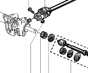

La direction est floue, ça flotte, c'est fatigant de tenir une trajectoire, et l'effet n'est pas rassurant.
On m'a dit que c'était possible qu'il manque de serrage à la jonction "biellette"/crémaillère là où il y a une rondelle à lamelle ("non démontable" sans une astuce, vu sur le forum).
Ce truc ne peut pas se desserrer tout seul à priori, et les boites qui reconditionnent les pièces font des montages testés, non?
Cette crémaillère neuve c'est la seule compensation que j'ai eu de la part de l'ancien proprio, suite à ses mensonges, CT fallacieux, et factures de garage bidon...
C'est rageant, parce que si c'est juste un serrage c'est idiot de faire encore souffrir la mécanique (notemment les pauv' tuyaux de freins) en déposant/reposant toute la crémaillère. Si j'y touche et que le jeu est dans le boitier, j'aurais bousillé ma "garantie" sur la pièce.
Le pire c'est que le mécano qui m'a changé les demi-coquilles silent blocs de fixation n'a pas vu de jeu, pour lui tout était ok. Entre temps, pas de Km, pas de chocs, pas de charge... quelques bornes seulement.
J'avais une autre piste avant ça, pour info: apparemment si l'emmanchement des cardans est un poil décalé par rapport à la goupille, si on peut observer juste un peu de cannelures à ras du cardan, ça peut aussi jouer et se ballader un peu. J'aurais préféré que ça soit ça mon problème: plus facile à résoudre.

Il ne faut pas se décourager, mais avant tout comprendre ce qu'il se passe.
Ce que montre la flèche bleu c'est la rotule axiale de la biellette de direction côté gauche.
Les biellettes étaient elles montées sur la crémaillère neuve ou
ce sont les anciennes qui ont été remontées ?
Ces biellettes sont vissées de chaque côté de la crémaillère et peuvent au bout 3- 400mk
prendre du jeu, mais pas au point de rendre la conduite floue.
Au CT, ils vérifient, en bougeant très légèrement le volant, que les roues réagissent immédiatement sans jeu.
C'est signalé au moindre jeu.

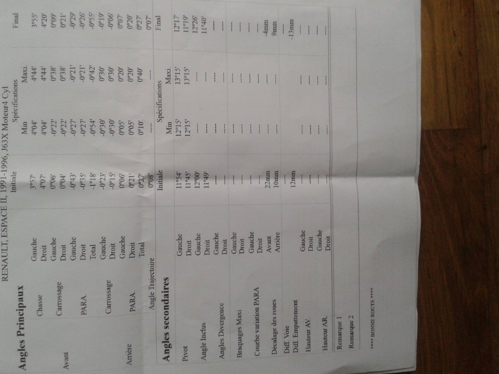

J'essaye bien de comprendre mais en regardant les mesures ça me perd encore plus...
Oui les bielettes étaient fournies et déja montées sur la crémaillère reconditionnée. A part le fait que les premiers qui ont monté cette crémaillère étaient de gros bourrins, et ont tordu un des tuyaux HP de DA (apparement du bol ça ne fuit pas), la pièce n'a pas plus souffert de l'usure.
Seules les rotules côté roue n'étaient pas fournies, donc j'ai monté des neuves évidemment.
Au CT et au redémontage pour changer les demi coquilles silent blocs, aucun jeu n'a été décelé.
Alors voilà le rapport de géo qui me paume encore plus: notez que les valeurs de chasse ont été inversées G>D par rapport aux dernières mesures.
Notez également le décalage de roues qui là apparait à 22mm initial puis -4mm final :?:
Autant tout est foireux dans ces mesures, je ne comprends pas pourquoi (silent blocs de train arrière fatigués, et donc vraiment HS?).
Et on est encore hors fourchette de valeurs sur pas mal de trucs.
Je reviens sur mon idée de départ qui monte en mayo plus le temps passe: voiture accidentée, maquillée grâce à la connivence d'un garage, et redressée à peu près...
Ce qui est sûr c'est que je n'irai pas jusqu'à un passage au marbre pour vérifier l'intégrité du chassis: là j'en ai ma claque.
edit: je viens de tester voiture au sol, moteur à l'arret, en tournant un peu le volant j'ai l'impression que les roues réagissent bien.
Je ne sens pas de flottement, ni de "délai" pour faire bouger les roues...
Vraiment je ne pige pas ce que le mec m'a montré hier sur le pont. Peut-être que le bloque-volant n'était pas en place, alors quid des mesures???
La question, c'est si AD prend en charge la MO, ce diagnostique de crémaillère déféctueuse va engager le garage vis-à-vis de AD... si au final lors du controle de la pièce en usine il apparail qu'elle est ok finalement. Qu'est-ce qui va se passer?

<< avec un jeu dans une biellette ça se décale et aucune valeur n'est fixe >>
Le jeu dans une biellette ne peut faire changer un poil que le parallélisme, les autre angles ne bougent pas.
Mais ce jeu doit se sentir à la main par de petits claquements après avoir soulevé au cric le côté incriminé
Je regarderai les valeurs de ton relevé ce soir , l'écran de mon pro book est trop petit et mon environnement est ensoleillé,,,,,eh oui ça arrive en pays de Loire
