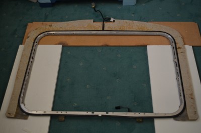

Salut PasMaster,
je suis très étonné que tu n'aies pas le faisceau dont tu parles car il est directement sur le cadre intérieur :
Petit connecteur côté moteur en bas sur la photo, et connecteur bouton + console de l'autre
Le fil court dans le joint du cadre, et j'ai eu peur de l'avoir pincé mais je n'y ai pensé qu'après avoir monté riveté :oops:
Ou alors ton vendeur a coupé le faisceau pour aller plus vite :evil:
