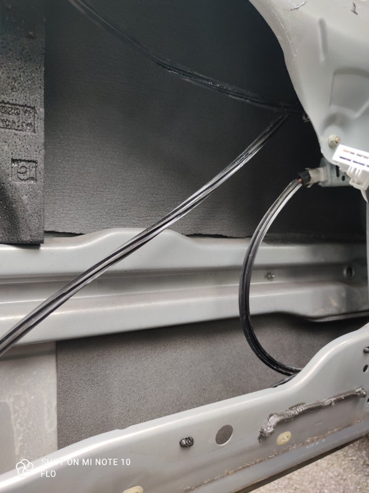

Une photo du passage des câbles rca et le fil du remote ainsi que les câbles des enceintes, le câble d'alimentation passe par un trou fait à côté
Et la il y a un trou d'origine que j'ai agrandit pour passer les rca et le fil du remote
(c'est l'emplacement du cabasse).

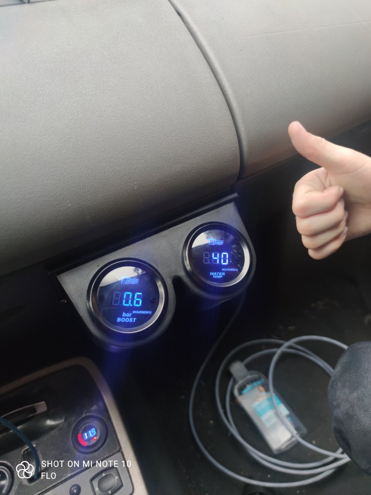

Sinon j'ai installé un mano de pression turbo et un thermomètre
Le turbo prend 0.8 bar en pic, quelques fois j'ai vu 0.9, mais quand il y a une grosse demande de couple.
Le moteur était éteint, on simulait une pression pour tester le câblage. Et la température mini du thermomètre est de 40 degrés.
Le capteur de pression est sur la durit en plastique qui passe au dessus et devant le moteur, le capteur de température sur la durit qui va entre le boîtier d'eau et le radiateur.
