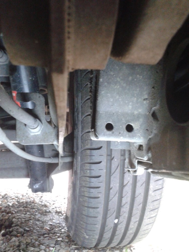

Je viens de passer sous la bagnole pour redresser les feuillures que TOUS les garages chez qui elle est passé ont baisé... rien à faire personne ne sait comment bosser sur ces caisses. Renault ou Matra n'ont donc jamais communiqué aux pros à ce sujet? Pourtant c'est le tout premier chapitre des MR.
Bon c'est pas très grave, mais sur toute la longueur de la caisse, des deux côtés, les bas de caisse sont décollés, et AVD y a carrément des bouts cassés qui ont été perdus.
Et j'ai vu que les bras du train arrière sont "voilés". J'avais vu le gars du CT se prendre dessus, à 10/15cm de l'ancrage chassis côté silent bloc pour la lever. Heureusement il s'était bien positionné pour l'avant: sur les poutrelles du berceau.
Résultat quand on regarde dans l'axe des bras on voit que ça "twist" un peu. Vraiment super chouette, si j'ai bien vu ça fait partie de l'essieu ces bras...
Et le "pli" se trouve au niveau des fixations des tuyaux de freins, donc pas moyen de taper comme un calu à la masse pour tenter de redresser. C'est pas énorme comme "pli" mais c'est visible à l'oeil.

On peut avoir une photo de ton essieu AR vrillé ?

@ marcus67: c'est surtout au niveau des bras que c'est un peu voilé.
Pas d'accès côté droit, mais c'est sensiblement pareil que le côté gauche: Vu l'endroit où ça plie, c'est sûr que c'est un levage à l'arrache. Et je l'ai vu faire au CT, alors possible que ça ne soit pas la première fois qu'on l'ait fait.
Ca me semble encore assez droit pour ne pas plier d'un coup et céder (à la Espace 4), mais par principe je n'aime pas trop voir ça surtout dans ce contexte de géométrie foireuse.
Et contrairement aux trains arrière d'autres voitures, ceux de l'Espace 2 ne se trouvent pas vraiment chez les reconditionneurs... même en Pologne.
Savez-vous si ceux des Espace 3 sont identiques?
