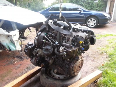

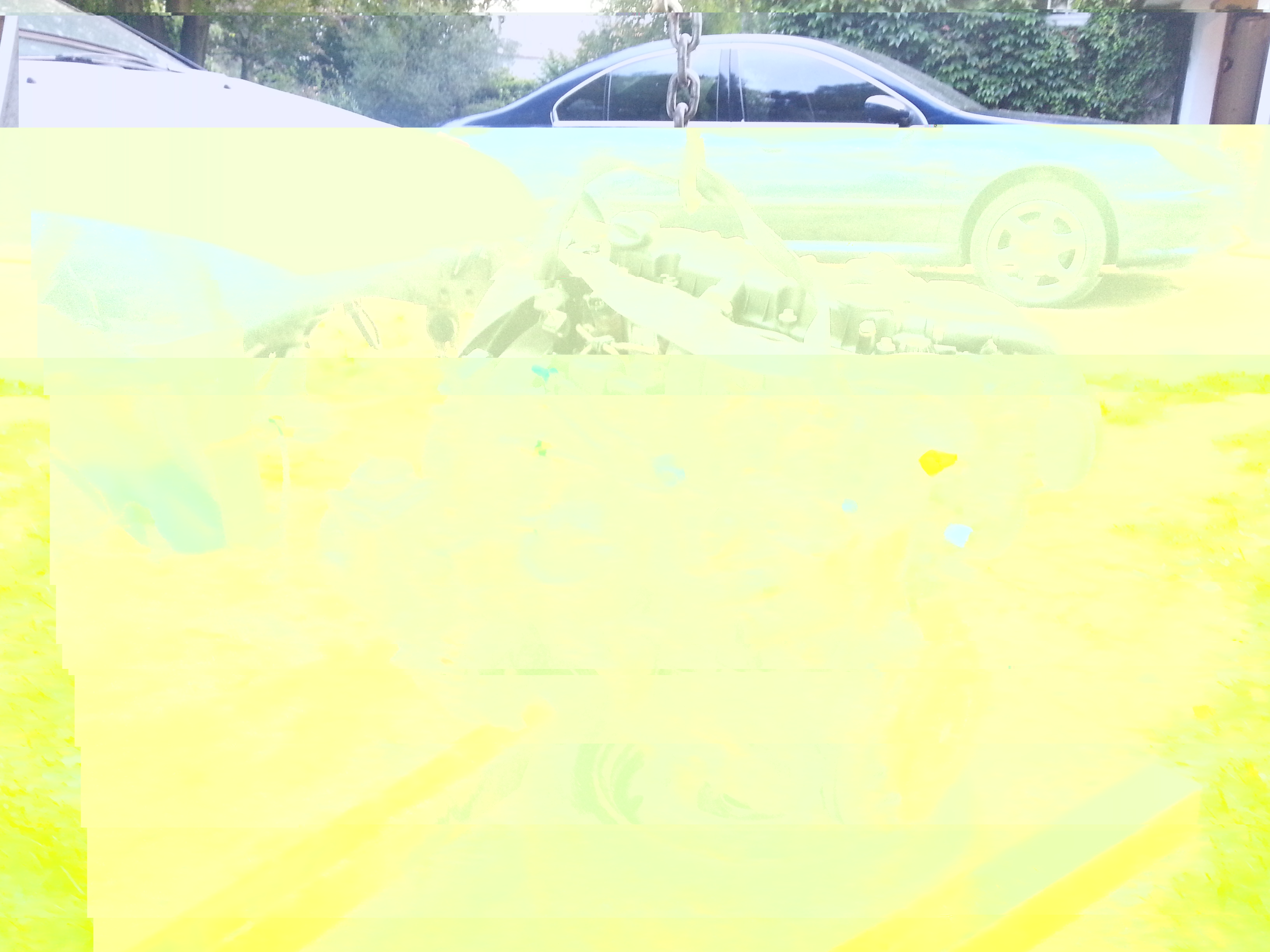

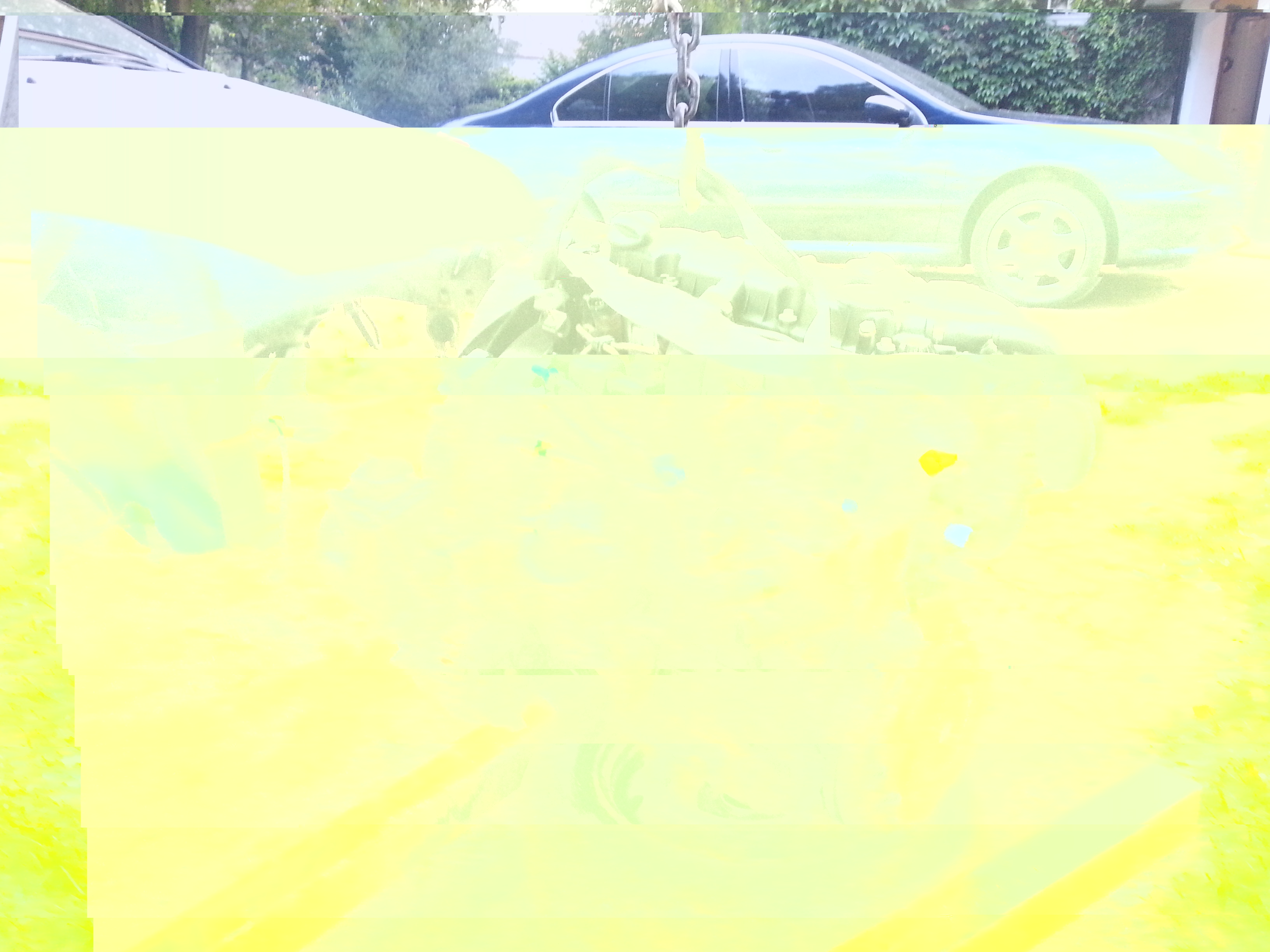

Eh voilà ..... moteur à terre ... sorti sous un soleil de plomb avec
Thierry !!!!!! Ce soir on est " rincés " lol Mais super moments !!! demain visite de la Savoie
en vitesse...... et vendredi retour à la maison !!!!!!

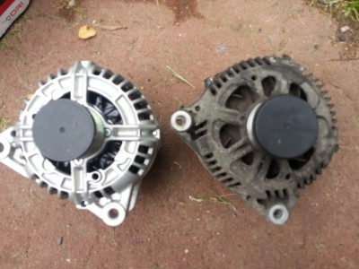

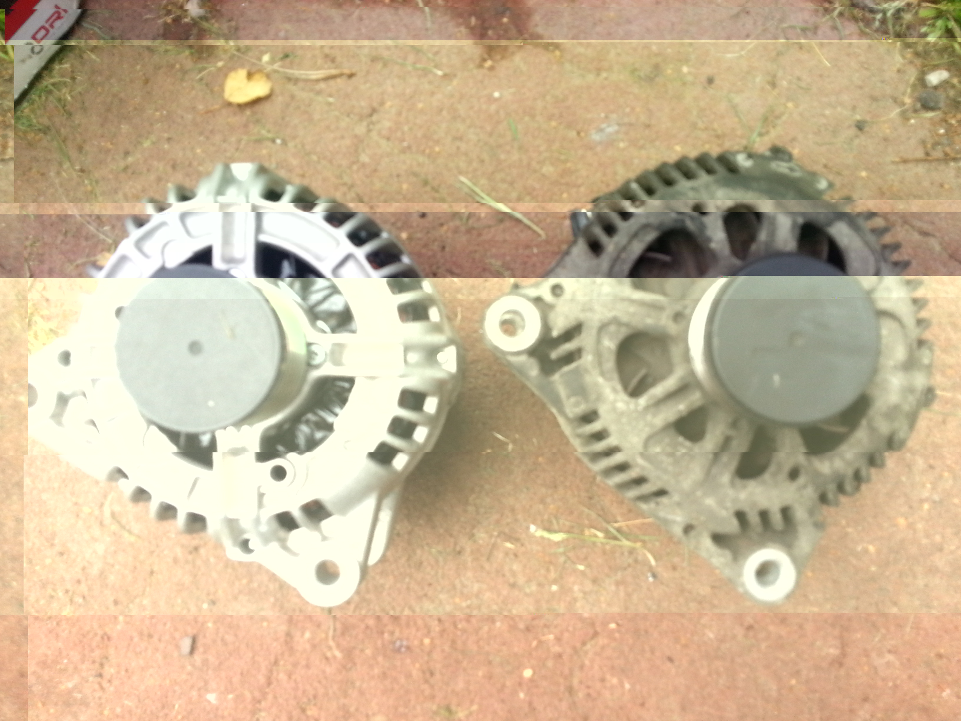

Ca y est mes pieces sont arrivées
je viens d'aller les chercher .....................donc aujourd'hui changement de l'alternateur de la 607 qui a cramé ... ( 250 euros ) et demain j'attaque
le camion 16v avec le moteur de thierry ( chtimi73 )

Bon quelques news ...................................pas encore eu le temps de m'occuper du camion
Ce matin changement de l'alternateur sur la 607....................une belle M.... a changer ......pas d'acces , il faut demonter un max de trucs..........
meme le filtre a huile doit etre enlever ils ont mis les boulons derriere
Mais bon , il etait plus qu'en fin de vie ............odeur de brulé et fumée sous le capot Apres midi , depose du groupe moteur-boite de la 206 ...................tout seul comme un grand j'ai le dos en compote

Bon ce soir ce sera devinette .............................
Je pense avoir trouver l'origine de ma panne ..........................je m'explique :
j'ai commencer a demonter l'ancien moteur ..............et j'ai eu une surprise
Donc petit indice : un boulon coter distri en haut sur le carter alu , s'est fait la valise .............ce qui a donc occasionner " l'efilochage "
de la courroie d'accessoires dont les morceaux ont occasionner une autre casse
Comme je l'ai deja dis : on sais que la distri est en place , que le demarreur lance .......mais le moteur tourne dans le vide
Alors a votre avis qu'est-ce que j'ai pu decouvrir en commençant a demonter ? ( chtimi73 tu es hors jeu , tu connais la reponse )
aller je vous donne la soirée , apres je revele la chose avec des photos
Alain
Alain
