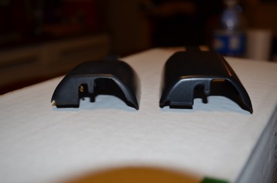

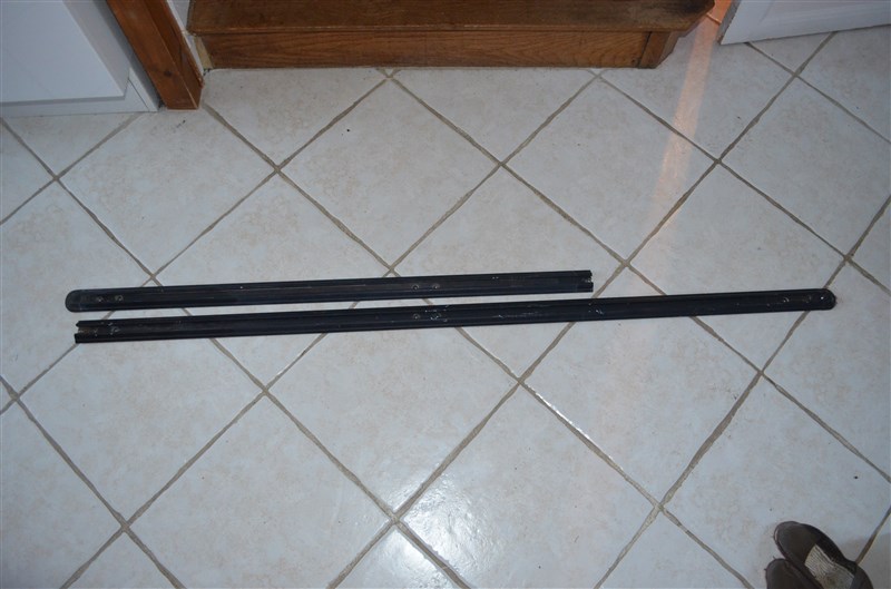

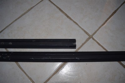

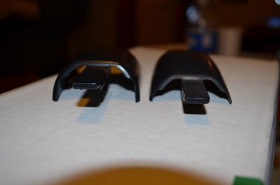

Non, les rails étant plus épais, il faudrait pouvoir remettre de la matière
Il m'en manquait un et j'avais fini par en acheter un chez Rino et ça ne vaut que quelques euros (pour une fois)
Voici les différences :
![DSC_0562 (800x530).jpg (153.79 Kio) Consulté 3254 fois Au gauche le court, à droite le long](./download/file.php?id=31569&t=1&sid=9000aaa7bea6533605f9ab34a5870926)
- Au gauche le court, à droite le long
Tu noteras que de l'arrière, il n'y a pas de différence car on est du côté des rails du TO
![DSC_0563 (800x530).jpg (146.7 Kio) Consulté 3254 fois Au gauche le long, à droite le court](./download/file.php?id=31570&t=1&sid=9000aaa7bea6533605f9ab34a5870926)
- Au gauche le long, à droite le court
Pour le rail, la taille est de 100,2 cm
hors embout en plastique (103,6 cm avec) :
![DSC_0664.JPG (68.75 Kio) Consulté 3254 fois Petit trou à l'extrémité du rail court](./download/file.php?id=31572&t=1&sid=9000aaa7bea6533605f9ab34a5870926)
- Petit trou à l'extrémité du rail court
Le trou supplémentaire sert à fixer l'adaptateur (il faut percer le toit
![Crying or Very sad :cry:](./images/smilies/icon_cry.gif)
La conséquence de mettre un TO électrique est que tu ne peux plus mettre la galerie aussi loin qu'avant : ça va toujours pour un coffre de toit, mais ce n'est plus possible pour transporter des plaques de BA13
