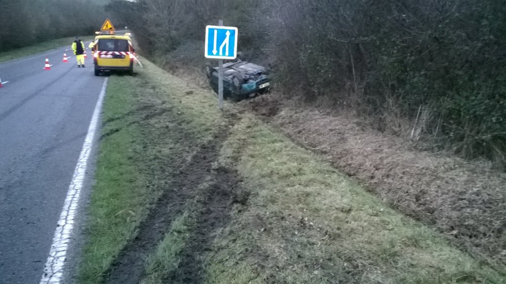

Voila ce qui se passe quand une araignée tombe du pare-soleil,
fin de la première Twingo familiale, passagers indemnes, même pas une égratignure, merci la ceinture !

J'ai vérifié la date, ce n'est pas le 1er avril, car pendant son embardée, des roues passent à gauche et d'autres à droite du panneau. Y fait fort

ah la vache quel carton pour cette petite Twingo! Heureusement que vous vous en êtes bien sortis!
Effectivement je ne comprends pas les traces autour du panneau
edit: j'ai pigé le panneau a été rajouté: y a pas 3 voies à cet endroit
Tout ça à cause d'un passager clandestin!

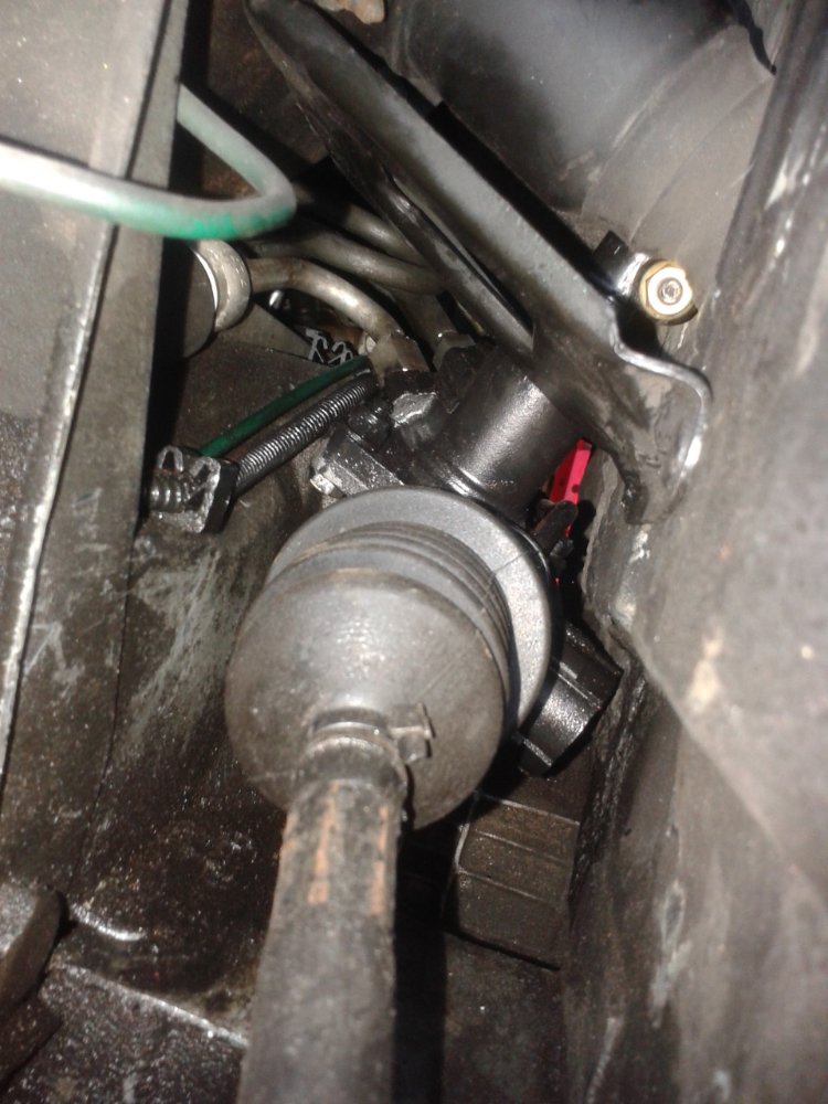

Merci pour vos conseils!

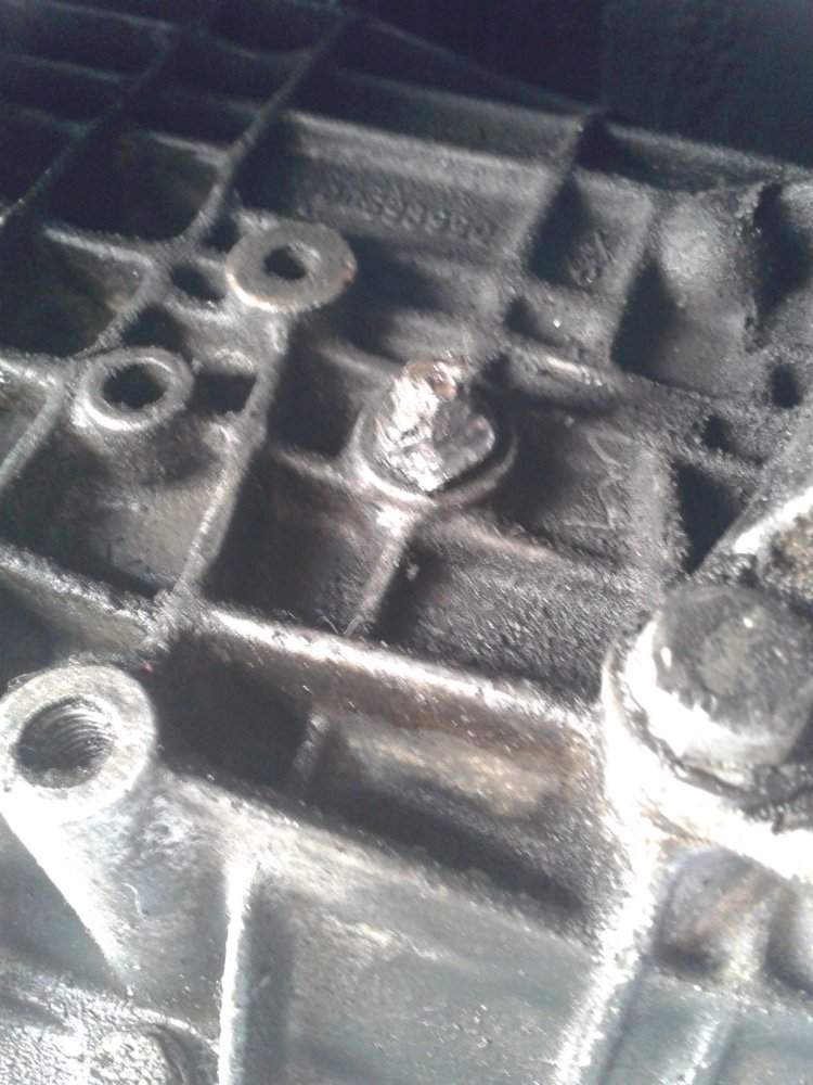

J'ai eu un coup de main grâce à un petit assistant qui a bien voulu jouer du volant...
Et là
La crémaillère se ballade bien! La saleté!
Je vais revérifier ça demain, mais j'ai bel et bien l'impression qu'elle glisse de 1 ou 2mm quand on braque, moteur à l'arret et roues au sol.
La main sur la bielette G je sens bien un "cloc" mou comme je l'ai décrit, pas franc, et il faut bien osciller sur le volant pour le sentir.
Mais vu sur la fixation côté passager, là ça se décale un poil.
Alors c'est le pâté:
Comme le garage que j'ai vu avant le weekend a diagnostiqué un jeu dans la crémaillère, c'est parti pour une prise en charge via garantie de la pièce. Avec un sacré bazar, parce que c'est le premier garage qui devrait payer la MO du second garage... + à la fin vérification de la pièce par AD (normal: garantie).
Tout le monde est ok pour que ça se passe comme ça... sauf que d'un coup tout bascule vu qu'il y a eu retouche pour rectifier la fixation foireuse faite par le premier garage (par qu'ils m'ont envoyé bouler quand j'ai voulu qu'il le refasse eux!).
Et là revient ce truc de silent bloc... je vais voir si je peux refaire le serrage, quelle misère pour accéder aux vis côté conducteur. Et impossible de débrancher les raccords HP: celui en U a été plié à raz de l'écrou de serrage par le premier garage. Sûr qu'au démontage ça va péter, et comme vous le savez c'est introuvable.
J'ai peur d'un truc: que le serrage soit déja au max. Ca voudrait dire que les arceaux de fixations sont déformés? ou que les silent blocs de crémaillère d'Espace I ne sont pas vraiment adaptés au II ?
Ceux montés sont les SASIC 4001457 et 4001557... le plus fin côté conducteur, il me semble que c'est correct.
Du coup si pas moyen de serrer plus fort, j'y balance de l'epoxy à votre avis![Twisted Evil :twisted:](./images/smilies/icon_twisted.gif)
Et là
![Shocked :shock:](./images/smilies/icon_eek.gif)

- Messages : 8025
bin..., il y a bien 2 voies, on voit la fleche de rabbatement plus loin, qui rejoint la voie inverse un peu plus loin (après le passage en voie unique dans ce sens de circulation).
par définition, un montage sur caoutchouc a forcement de la souplesse, c'est un peu le principe de montage... si tu veux un montage fixe et rigide, alors vire les caoutchouc..
d'ailleurs perso, je n'ai jamais vu de montage de crémaillère sur silentbloc (c'est spécifique à ces vieux véhicules, mais je n'ai jamais bosser sur du aussi vieux).
pour moi un légé flou est donc normal.
mais le jeu "cloc cloc" pas normal.

J'avais pas vu la flèche au sol!
Alors les gars de la DDE on vite replanté le panneau quand ils sont arrivés?
- Messages : 8025
la je n'ai pas compris, effectivement pour le panneau..

HS on
.... le conducteur a (mal) interprété et anticipé l'indication du panneau

Tu sais que ça serait bien si c'était faisable.
Mais vu comme c'est fait, à part souder des pattes sur la crémaillère directement, je ne vois pas beaucoup d'autre soluces.
Il faudrait qu'on trouve une crémaillère éléctrique compatible, sans grosse modif à faire pour l'installer. Comme ça peinards pour longtemps et on récupère quelques bourrins sur le moteur en prime.
viewtopic.php?f=7&t=39307
La question de la souplesse du montage sur le II, le problème c'est que je n'ai pas d'expérience d'une crémaillère et direction en bon état et bien réglée sur cette voiture. Je n'ai pas idée si ce que j'observe comme mouvement est ok ou non.
Le "cloc" ça m'ennuie parce que je n'ai pas pu vérifier le cardan de colone... ça taperait peut être plus franchement que ce que je sens
- Messages : 8025
je ne dis pas qu'il faut modifier, j'essaie de faire comprendre qu'une liaison élastique sera forcement mobile... donc techniquement, la crémaillère ne peut que bouger légèrement vu qu'elle est tenu par silentbloc.
Concrètement tu t'inquiètes car la crémaillère oscille légèrement: je maintiens que c'est normal vu le systeme de fixation: 1mm de bougé me semble normal.
par contre, le jeu 'cloc-cloc' n'est pas normal (biellette), mais peu venir simplement d'un oublie de serrage..
personnellement, garanti ou pas, je fais sauter le rilsan, et je contrôle.
le cardan de la colonne, j'en ai déjà changé, car cela vieilli assez mal en général: mais c'est assez facilement décelable.

La vache, pov' Twingo! La mienne j'ai pu la garder sur la route, je m'attendais pleinement à voir un animal traverser (j'avais choppé mon sanglier deux mois avant) donc j'étais tendu et prêt à réagir. Par contre les pneus ont crissé et plus personne n'a dormi dans la voiture jusqu'à l'arrivée. Et j'ai croisé une famille sangliers sur la départementale plus loin, donc mon attention était justifiée. Le coup de l'araignée, c'était la deuxième fois qu'on me faisait des frayeurs pour ça. Après une journée en plein soleil, j'ai aspiré les cadavres et je n'en ai plus entendu parler
Sigma, ne peux-tu pas demander au garage AD (du fait de la garantie) de faire le contrôle? Comme ça, tu as le cœur net sur l'état du montage et tu préserves ta garantie.
Si biellette mal serrée tu sais dans quel garage râler. Si c'est le cardan, peut-être qu'ils ne l'ont pas vu. Pas bien propre comme travail mais bon, à la limite du pardonnable (contrairement à la biellette), tu dois pouvoir refaire ça au prix de quelques contorsions au sol sous la voiture. Si ce sont les silent-blocks, ça aurait du être remarqué dans tous les garages je pense mais tu as le plus de chance d'obtenir gain de cause dans le dernier à avoir touché la voiture, au cas où ils n'étaient pas tout à fait morts lors du passage au premier garage.
Par contre, si ce sont les premiers escrocs qui ont l'enseigne AD, c'est mort pour ce plan![Sad :(](./images/smilies/icon_sad.gif)
Si tu veux vraiment supprimer les SB, j'imagine que tu peux faire tourner deux cylindres percés dans de l'acier pour chemiser les vis, + rajout d'une grande rondelle pour les épauler. Mais je ne suis pas sûr comment c'est foutu là dedans.
Pour le levage, tu peux mettre la RTA mais la meilleure solution reste d'être à côté et de les faire ch**r avec. Comment m'avais-tu décrit une situation similaire? Quand on montee la lune à un idiot, il regarde toujours le doigt
Ils verront la RTA mais il y a toutes les chances qu'ils te refassent le coup. Il y a eu quelques Alfa Roméo 4C avec chassis troué pour mauvais levage. Selon Alfa, irréparable (chassis carbone). Selon moi, réparable mais très cher, même pour une voiture à ce prix. Alors si tu penses que des sagouins vont prendre soin d'une vieille caisse française cabossée plus vieille que leur ainé, détrompe-toi!

Exact, première chose qu'ils ont fait avant même de savoir s'il y avait des blessés ! Plus fort, une patrouille de police qui passait quelques minutes après a commencé à engueuler ma femme (passagère) pour avoir abîmé le panneau de signalisation ! Le flic s'est pris une avoinée par ma femme dont il se souviendra, il est remonté dans sa voiture et reparti sans un mot !
Remise sur ses roues, le poteau avait plié la caisse au milieu, donc épave, mais le moteur a démarré au premier coup de démarreur !
Fin de la Twingo verte.
Désolé de ce hors sujet, mais l'épisode de l'araignée est un grand classique des sorties de route.

- Messages : 8025
il faut un outil spécifique pour les serrer (outil qui peut ètre une clef à griffe s'il y a la place à la mettre).
sur l'image, c'est l'extrémité gauche de la biellette sur l'image, dans le rectangle pointillé.

La pompe DA commence à siffler légèrement à la moindre contrainte, et le silent bloc crémaillère côté conducteur suinte un peu (huile DA ou LDF ???) c'est pas normal dans tous les cas.

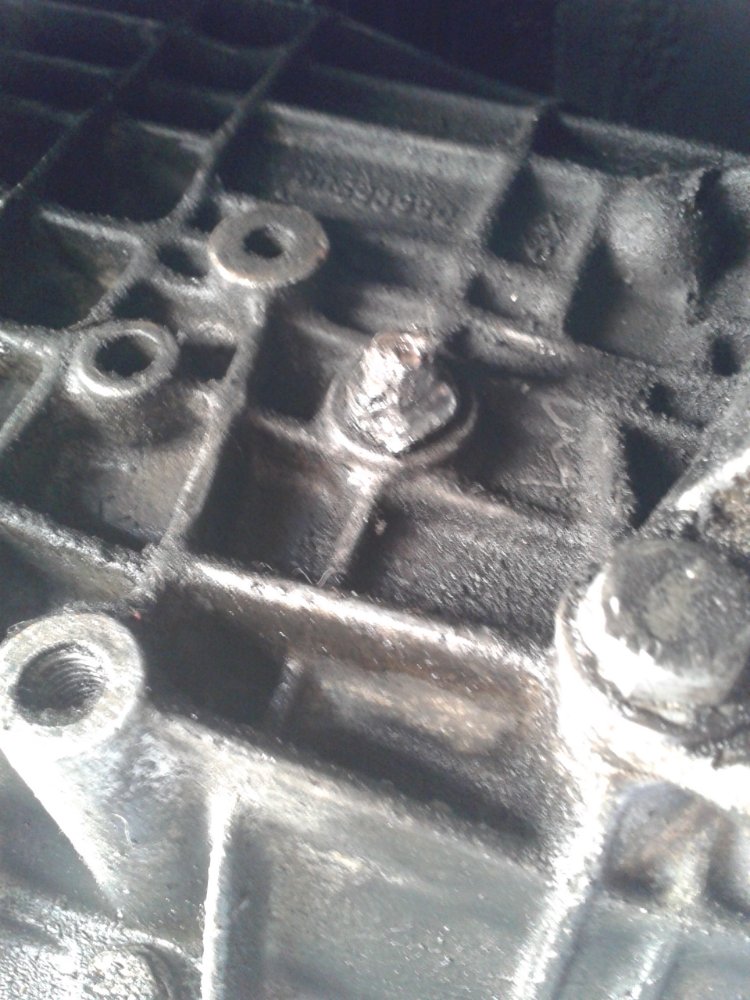

Alors j'ai voulu faire au moins un truc bien: vidange de la boite comme j'avais tout sous la main pour le faire.
Sauf que le bouchon de remplissage était déja réduit à l'état de moignon serré à bloc + monté à la pate à joint par les précédents bricolos qui sont intervenus.
J'ai juste réussi à empirer le truc: prise impossible à la grosse clef à griffe car moignon "conifié", la pince étau + marteau ça n'a pas fonctionné non plus...
Le burin, ça a juste dégommé encore plus de métal.

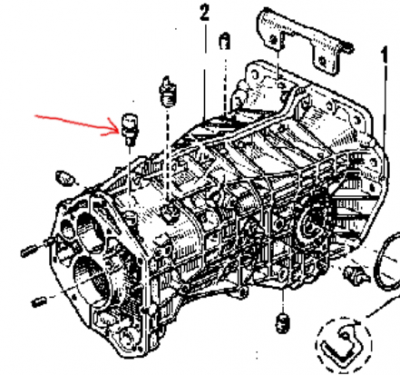

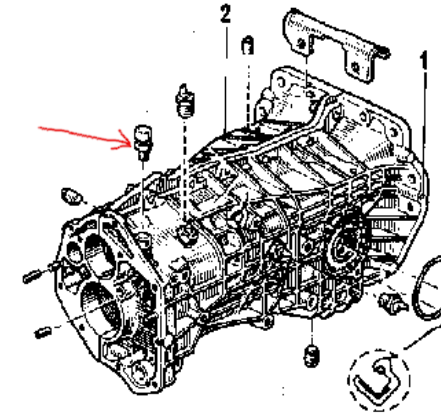

Voilà où ça en était avant quelques derniers coups de burin: Là je me demande si cette boite à une mise à l'air quelque part?
Et si c'est quand même praticable pour y glisser un tuyau.
Est-ce que c'est ce bidule pointé par la flèche? Sur photo on voit un bouchon noir à cet endroit... Ca serait ma seule soluce, j'ai tenté de voir avec un garage d'anciennes mais le gars est complet jusque fin juin... et dans les garages "conventionnels" c'est même pas la peine de demander: souder un écrou sur un bouchon de boite ça ne se fait pas.
Alors évidemment je n'ai pas touché au bouchon de vidange, il est en très bon état et j'ai la bonne clef (finalement trouvé la Facom qui va bien en plus d'une douille pour cliquet). J'espère l'avoir facilement si il y a moyen de remplir la boite par le haut ensuite.
J'aimerais au moins sauver cette boite. J'ai bien lu le sujet très intéressant de Jeune6troeniste sur la conduite sans embrayage, mais ça n'aborde pas beaucoup le cas de la conduite sans boite![Rolling Eyes :roll:](./images/smilies/icon_rolleyes.gif)

- Messages : 8025
avec un burin très fin, et un gros marteau, avec délicatesse il doit tourner.
s'il y a la place, mettre une douille en force dessus et tournevis à frapper.
