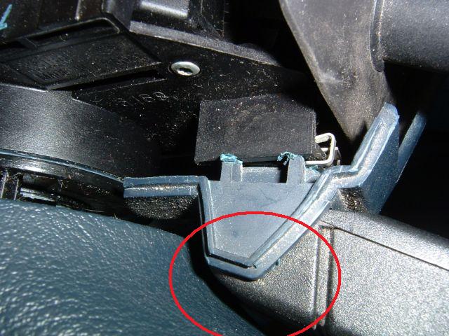

tu tournes le volant pour dégager l'accès
tu déclips le cache de la commande auto radio et tu accedes à la vis de fixation

pour tourner, j'ai tourné, et moteur éteint cela fait les brasdom89 a écrit :tu tournes le volant pour dégager l'accès
déclipser le cache, c'est à dire celui que tu as cerclé ?
il sort comment ? en baculant vers moi ?

tu as bon pour les deux questions

- plus de buée quand je met le chauffage ... sauf de temps en temps ....
- en fait des qu'il pleut, elle s'embue toute seule. bien moins qu'avant, mais toujours un peu.
- aucun problème de buée quand il ne pleut pas, même avec chauffage à donf. la buée est vraiment liée a la météo extérieure.
j'ajoute que j'ai bien remplacé par des aérothermes NEUFS, bien sur.
ça semble bizarre qu'ils fuient déjà
qq'un a une suggestion ?
un truc d’évacuation bouché avec de l'eau qui stagne dedans ?
les filtres habitacles qui baignent dans l'eau sale ?
Matra a vraiment mit un vrai chien bouilli et séché puis re humidifié dans mon moteur ?
un chien lyophilisé ???
help

Salut Djo,
Tu n'aurais pas un peu d'eau qui passe par un des rétros

Re: [Tuto]Changer seul son aérotherme (radiateur de chauffag
ben m.... si j'avais pensé à ça !!!
c'est possible ??? ça communique entre rétro et intérieur ?

Oui, un aperçu ici

ben oui, le liquide s'est pulvérisé un peu partout dans les gaines , cela s'appelle le second effet du Matrachien
Dégraisse bien ton pare brise aussi, il en reste toujours un peu
L'odeur va rester là quelques temps
oui, j'ai vu cela. Ce n'est pas tant la dépose du pédalier que l'accès aux raccords qui m'inquiète : je verrai sur place, si le copain qui doit m'aider a encore le tempsDjo a écrit :coté conducteur c'est un peu plus chiant : il faut déposer le pédalier et la colonne de direction (merci matra...)
par contre, tant qu'a être si près du but, se serait con de ne pas aller au bout et changer les 2 d'un coup.
c'est toi qui voit.
(parce que seul, je en vois pas comment passer des deux côtés du tablier
pour la buée, c'est assez normal qu'elle apparaisse par temps humide, c'est la vapeur d'eau qui dépose sur la paroi froide, pas forcément tes radiateurs fuient
si ton pare-brise a une zone contaminée par le liquide de refroidissement, à cause de la fuite précédente, tu peux essayer de frotter avec un papier journal
pour l'odeur, tu peux essayer les bombes pour désinfecter la clim , en passant par les filtres d'habitacle
vérifie quand même que l'écoulement de clim n'est pas bouché : le plus simple est de voir l'écoulement sous l'avant de la voiture quand la clim est en marche
s'il est bouché, tu vas rire, il faut déposer la boite gants

c'est vrai que l’accès aux raccords est chiant, surtout de ce coté. mais si tu découpes le collecteurs plastique par l’intérieur, tu verras tu pourras sortir les tuyaux juste ce qu'il faut pour qu'il manque 10 cm pour être a l'aise : être ingénieur c'est un métier
il restera juste ce qu'il faut pour attraper le flexible avec le bout de tes doigts.. pour enlever les clips, j’espère juste que tu galérera moins que moi.
je te conseille de déposer la batterie, le vase d’expansion et le filtre a air (si c'est comme sur le F3R 8V) , le gain de place est bien utile pour coincer son coude dans les coins.
de mon coté pour la dépose de la boite a gants, même pas peur. ce fera juste la 3° fois ...
mais je doute fortement que la condens de clim soit en cause : je n'ai pas mis le clim depuis de longs mois et la buée est vraiment liée à la pluviométrie ext.
je vais fouiner du coté des rétros... et des filtres habitacles.
bon courage à toi pour la suite !

GeorgesetCie à parlé d'eau qui stagne dans les boîtes à air des filtres à cause de conduits bouchés , si cela peut aiderDjo a écrit :

merci, oui : je crois pas mal a cette piste,
car quand je vois la m.... mélangée de terre, feuille, boue et autre qui peut s’infiltrer de partout dans ce tank en plastique, je penche pour un bouillon de culture digne de la création de l'humanité qqpart bien caché.
tant qu'il y a de la vie y'a de l'espoir....

merci de la confirmation, effectivement oter le vase d'expansion devrait aider, et une fois vidanger cela doit être assez simple de le dégagerDjo a écrit :...je te conseille de déposer la batterie, le vase d’expansion et le filtre a air (si c'est comme sur le F3R 8V) , le gain de place est bien utile pour coincer son coude dans les coins.
je me méfie, j'ai vu que les colliers des durites sont sertis : je vais voir si je peux le déplacer sans avoir à les couper
ta description me semble assez proche de ce que je vais trouver, je n'ai pas des bras de 2m averc 3 articulations entre le coude et le poignet : j'y vais, je vous raconterai, avec les photos pour aider les prochainsDjo a écrit :...si tu découpes le collecteurs plastique par l’intérieur, tu verras tu pourras sortir les tuyaux juste ce qu'il faut pour qu'il manque 10 cm pour être a l'aise : être ingénieur c'est un métier.
il restera juste ce qu'il faut pour attraper le flexible avec le bout de tes doigts.. pour enlever les clips, j’espère juste que tu galérera moins que moi..
