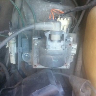

- Messages : 10573
Re: Remise en route de l'Espace"1" TXE
ton message m'interpelait, je n'avais pas de souvenance de 3 connecteurs sur mon 2000 TXEEAime a écrit :Bonjour Tout le Monde !
Super David est passé par là, cette après-midi.
Bilan, après 1h30 de contrôle des résistances et autres arrivées électriques :
- Capteurs PMH (l'ancien et le nouveau : 217 et 227...), donc OK de ce côté là. J'ai donc un capteur PMH d'avance.
- Bobine HT : OK (Zut, j'en ai acheté une trop vite.... Tant pis, je vais me la faire rembourser..)
- Arrivées de jus : OK, la lampe témoin s'illumine....
Mais alors, d'où qu' c'est-y qu'ça vient, rougnetoudou.......![]()
La suite en image !![]()
Le fautif est là :
Il ne manque rien, là ????![]()
Oui, les broches du capteur PMH !
Je me rappelle, lors de la sortie du moteur, que le câble du PMH, tout comme le câble du détecteur de cliquetis étaient restés brochés, et lors de la sortie, ben............ Craaaaac !!!![]()
Bon, ben dès l'arrivée de la Bobine, retour, et commande du module électronique !
Bon, pas trop perdu ma journée quand même, passé un excellent moment avec David et son Fils, et j'ai réussi, entre 2 averses, à changer le démarreur de la Moto (pas à dire, les Flats BMW, à entretenir, c'est le pied !!!!![]()

- Davidrwt
- Messages : 2929
- Localisation : Nord (59)
Bonjour Oval, je me suis fait la même réflexion après avoir fait quelque recherche sur internet.
Pourquoi avoir un capteur sur une fiche si il y a pas de connexion
Nous avons testé comme suite :
Capteur pmh
ok
Alim module
ok
Bobine d'allumage Primaire et secondaire(teste a l'ohmmètre)
ok
Alim de la bobine d'allumage en sortie de module
rien pas d'alim.
Les testes on été fait selon les valeurs que Harry a donner et ceux de la rta avec mon testeur (pas ceux a 5€ dans le commerce)
Voila donc pour moi la panne penche du coté du module d'allumage.

- Messages : 20219
Bonjour les Amis !!!orval56 a écrit :ton message m'interpelait, je n'avais pas de souvenance de 3 connecteurs sur mon 2000 TXEEAime a écrit :Bonjour Tout le Monde !
Le fautif est là :
je viens d'aller voir et c'est pareil que le tien![]()
j'ai bien un connecteur qui vient au milieu et un à droite (en regardant)
donc à gauche, s'il n'y en a pas, normal de pas avoir de broches...
Ca, ce n'est pas banal, alors !!!
Bon, on sera fixé cette semaine, je dois recevoir le module mercredi ou jeudi.

- Messages : 20219
Bonjour à tous !!
Nouveau module reçu, inspection, et bizarrement, comme le signale Vincent... Pas de broches sur le connecteur PMH..
Installation, branchement, et......................................... Ca ne démarre toujours pas !!!
L'essence arrive bien, mais ça s'arrête là.....
Quelles pistes à explorer ?? Tête et doigt d'allumeur ? Calculateur ????
J'avoue en perdre mon latin (si,si, j'ai des bases ................. !!!

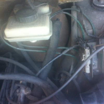

Salut Eric,EAime a écrit : Nouveau module reçu, inspection, et bizarrement, comme le signale Vincent... Pas de broches sur le connecteur PMH..
Installation, branchement, et......................................... Ca ne démarre toujours pas !!!![]()
Je l'ai dit
- Messages : 20219
Salut Vincent !orval56 a écrit :ben oui, y'a rien à brancher dessus !!
uniquement au milieu et à droite en regardant
Alors là, je n'y comprends plus rien !!!
C'est pourtant de là que j'ai retiré la prise du PMH....
Je n 'ai pas touché aux 2 prises du milieu et de droite du module, lorsque j'ai tout débranché !!!
Harry, ton pmh est branché à quel endroit ????????
- Messages : 20219
Salut Thierry,pontiac a écrit :Salut Eric,EAime a écrit : Nouveau module reçu, inspection, et bizarrement, comme le signale Vincent... Pas de broches sur le connecteur PMH..
Je l'ai dittête d'allumeur... doigt distributeur... fils de bougies... et surtout vérifier le bon sens de câblage ( cela arrive même au meilleurs de se planter
Je n'ai pas débranché les fils de bougies, lorsque j'ai changé le joint d'allumeur.... Donc, soit la tête d'allumage, soit le doigt, se sont détériorés au démontage.....
Pour l'instant, j'essaie de comprendre le branchement du PMH, et après je vois ce problème..... On tourne autour, sans trouver........ et ça me gave un peu !!!!
harry
- Messages : 2322
Bonjour.
Je t'explique. Sur le J7R le capteur pmh va au calculateur d'injection et le calculateur d'injection est raccordé au module d'allumage électronique.
Comme je l'ai déjà dit, sur la RTA page 95 les schémas sont inversés, le J7R est celui d'en bas et le J6R , celui d'en haut.
Donc ton capteur pmh est raccordé sur le connecteur noir, qui est derrière le connecteur blanc(celui qui va au potar), qui se situe à gauche du module d'allumage.
Harry. A+

- Messages : 20219
Nom de dieu, j'ai tout faux depuis le départ !!!!
J'étais persuadé que le PMH se branchait là.....
Bon, je regarde demain matin !!!!
Merci, en tous cas !!!!
