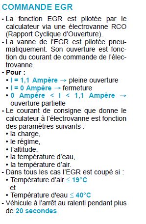

Une t' it question en passant vite fait concernant la vanne EGR
A quel moment elle s' ouvre, ou bien à qu' elle vitesse ??
Philou
Messages : 2046
Localisation : Toulon
Re: Mon nouvel Espace III
Message non lu par SAHRO »
Salut Philou
:mrgreen:
Messages : 8362
Merci pour ces infos
