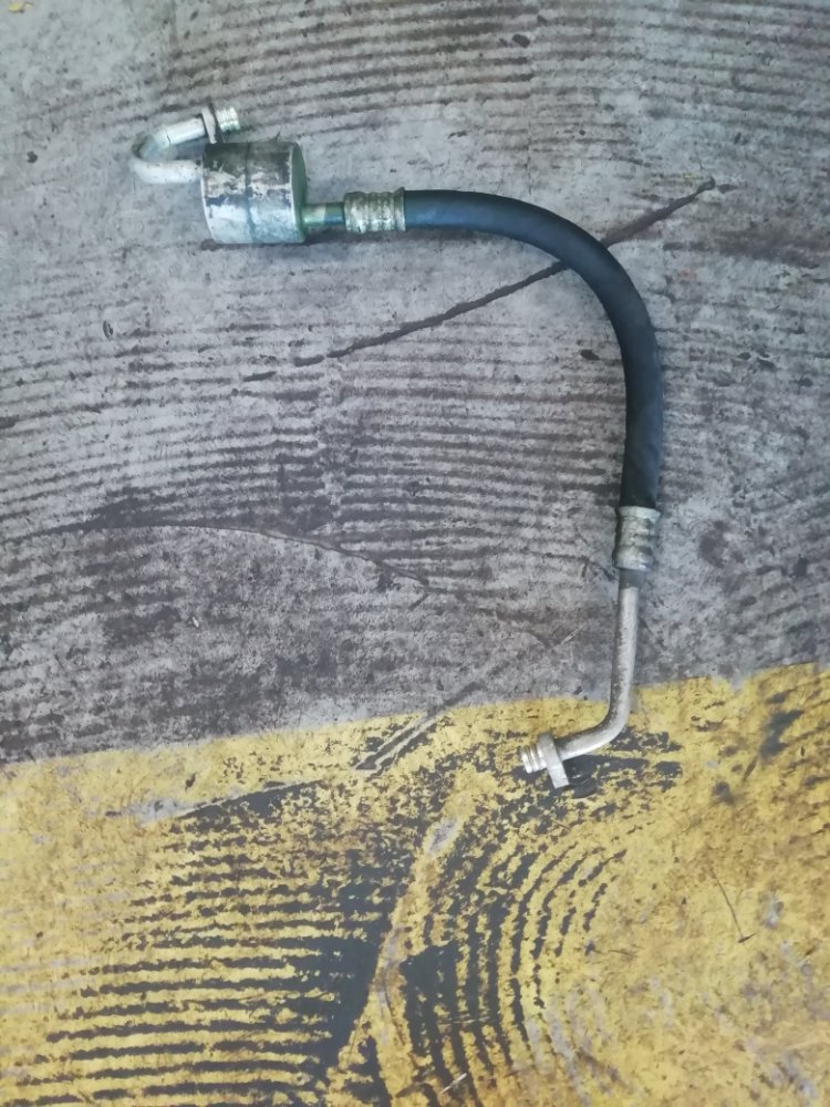

N'étant pas en forme, je décide de faire changer l’alternateur par le petit "reno" à coté de chez moi dont j'ai toujours été satisfait....
On vous tiens au courant.....
Ce vendredi 13, appel du garage... " nous avons un problème: pour changer l'alternateur, on a du démonter le compresseur de clim.....et le tuyau a cassé..
Je m'en suis pris plein la figure!!! "
" Que faisons nous? "
Ben vous réparez!!
" Bon ben lundi je vais chercher un tuyau, comme c'est vieux, j'espère en trouver!!! "
Lundi matin, Totor va se transporter au garage !!!!!
Préparez les extincteurs... ça va chauffer !!!
Ben vous réparez!!

chauffer ou pas n'avancera pas le dossier....
très fragile cette pièce, qui est en alu et qui se corrode avec le temps.
cette pièce n'existe plus chez renault, c'est uniquement de l'occaz... compliqué à trouver.
cherchez plutôt sur le forum une bonne âme qui a cela dans un carton..

Lundi je vais y aller pour voir quelle est celle qui a lâché: HP ou BP..... et "l'aider dans ses recherches" éventuellement... de toute façon, il est honnête il m'a dit qu'il prenait tout à sa charge... mais il fallait qu'il trouve la pièce.
La solution de la "bonne âme" n'est pas a utiliser ici car si il y avait un problème, il pourrait dégager sa responsabilité.
Je considère qu'il doit me rendre le véhicule dans le même état que je lui ai confié, à lui de se débrouiller...
Je dis"chauffer" car j'ai cru comprendre que comme mon Espace était vieux, ce n'était pas si grave et que je pouvais rouler sans clim.

s'il t(offre alternateur et montage en échange de l'absence de clim, je te recommande d'accepter.. et de réparer la clim toi même, tu seras gagnant..

Malheureusement on comprends bien pourquoi les garages sont de moins en moins partant pour entretenir nos (vieux) vaisseaux
- Messages : 8824
Re: La vie du DCI de Totor
+1.. si on tombe sur une personne non conciliante (qui n'accepte pas de rouler sans sa clim), alors le garage se met dans une galère pour réparer et trouver la pièce que renault ne fournit plus.
Pour peu que la pièce d'occasion lâche moins de 6 mois après, et le garage fini par y être de sa poche !!!
Même si je comprend le client, si le garage fait un effort sur le prix de l'intervention, je pense qu'il y a moyen de s'entendre, et de pouvoir rester client (sinon, je pense que la prochaine fois, le devis de la vidange sera à 800€, histoire d’être sur de ne pas revoir ce client qui ne comprend pas qu'une pièce de 20ans peut casser sur une intervention, que c'est la faute à pas de chance, et pas de la faute du garage si cette pièce en n'existe plus en neuf).
Après on peut toujours dire qu'il aurait dû d'abord vider la clim, puis démonter ce tuyau pour ne pas le casser, mais à la base il n'est pas sensé cassé à la moindre sollicitation.

sauf que là, les pièces n'ont pas 20 ans, clim refaite par un spécialiste en mars 2017 et à 428218km soit 30000 lm et 5 ans....
Tout changé, dont les durites, pour cause de limaille dans le circuit suite au compresseur qui a tourné à sec suite à une double panne du pressostat ( facture de 1560 caouettes ) !!!....
"" Après on peut toujours dire qu'il aurait dû d'abord vider la clim, puis démonter ce tuyau pour ne pas le casser, mais à la base il n'est pas sensé cassé à la moindre sollicitation. ""
Tout à fait!!! il a voulu gagner du temps et, paf!!! un vendredi 13 en plus!
Pour ce qui est des pièces, on semble trouver du neuf à l'étranger, même si je dois participer un peu pour la "vétusté" et "souffrir" les délais de livraison!!!
De plus je compte bien aller à Monthléry le 1er octobre dans un véhicule climatisé afin de ne pas consommer plus que mon Espace, fut il un DCI

Voila la "bête".... on voit la fente bien nette en haut sur le coude...
Il va le faire ressouder....
J'ai peur que cela ne dure que ce que durent les roses avec les vibrations....
Qu'en pensez vous?
Qu'en pensez vous?

Des nouvelles....
Il a amené la pièce à la soudure..... je lui avait dit que cela ne tiendrai pas, il a voulu le faire quand même... il devait tout remonter ce matin...
Je "devais" récupérer mon DCI ce soir..
Pas de nouvelles, j'appelle... monsieur je suis désolé mais ça fuit au niveau de la soudure.. sinon le reste fonctionne..
Bilan je viens de commander la pièce en Italie, reste plus qu'à attendre qu'elle arrive... et cette fois ci, il pourra tout remonter, sans rien casser d'autre , j'espère....
Par contre je vais "toucher deux mots" au patron (que je connais bien) sur les qualités de son nouvel employé....
Ben vous réparez!!
Pour enlever l'alternateur sur le DCI, il n'y a pas besoin de démonter le compresseur mais seulement de déplacer le radiateur en enlevant son support inférieur (2 vis). Et vous en profitez pour la repeindre.
On passe au dessus puis derrière le compresseur et on descend l'alternateur vers le bas.
C'est de cette façon que j'ai remplacé l'alternateur et pour remonter même chemin.
On ne touche pas au compresseur ni à ses tuyaux. Il est vrai que c'est galère pour trouver un passage.

Bonsoir, lui apparemment ne le savait pas, c'est un "ancien citroeniste"qui ne connaît pas les Rino...
J'espère qu'il me posera la nouvelle durite sans encombre....
Pour Yves, faut il tout redémontrer ou cela se fait sans?

Totor je suis désolé mais peux tu être plus précis sur la question ? Remonter uniquement le tuyau de clim je suppose ?
Je regarde plus précisément et je te dis ce qu'il en est, mais pour moi oui.

Exact le tuyau de clim.... sortir le HS et mettre le bon
Totor33
Simca 1501
Ford Escort 940.
Simca 1301 - 230 000 km
504 TI BVA
R18 GTD
R21 Nevada GTD - 243 000 km
Simca 1501
Ford Escort 940.
504 TI BVA
R18 GTD
- Messages : 3854
Si c'est le gros tuyau avec mufleur donc le basse pression clim. Il peut le remplacer sans rien démonter ou peut-être le tuyau amont filtre d'air pour faire un peu de place.
Fais attention a ce qu'il remette le collier filtré sur la patte qui est fixé sur le boitier étouffoir (ou ex).
Emboiter le tuyau sur le compresseur et mettre la vis
Mettre le collier autour du tuyau et prévisser.
Fixer le tuyau au compresseur.
Finir de serrer le collier.
C'est pour éviter de le mettre en contrainte et le risque de fuite au compresseur.
