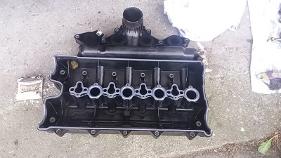

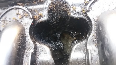

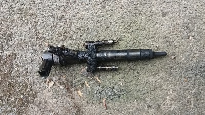

Bonjour a tous,
J'ai repris les travaux sur l'espace suite au dernier ct et un long temps d'arret
Voila la tète de l'injecteur en cause

Re: Remise en état de mon IV (fin de l'aventure)
Super mon gars mélange d'huile coquefié + mousse du cache moteur?
J'arrive à ce remontage dans peux de temps
Mélange huile et combustion.Somaxgt a écrit :Super mon gars mélange d'huile coquefié + mousse du cache moteur?
La mousse est viré
Ta pas trop galère pour le sortir?
Si ta une technique particulière je suis preneur de toutes les bonnes pratiques
- Davidrwt
- Messages : 2929
- Localisation : Nord (59)
Faire chauffer le moteur et une fois chaud desserer la bride par quelque tours et accélérer, l'injecteur va mo ter gentiment jusqu'à entendre la chambre de combustion calqué comme un bruit d'injecteur hs.Somaxgt a écrit :Ta pas trop galère pour le sortir?
Et finir de le sortir manuellement.
Attention cela fait beaucoup de vapeur de combustion et si c'est enfermer cela devient vite irrespirable donc soit faire a l'extérieur ou dans une piece bien aéré.
Vachement bien pensé ton truc. Je prend pour un prochaine fois.

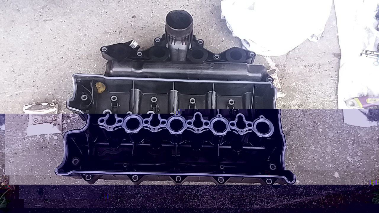

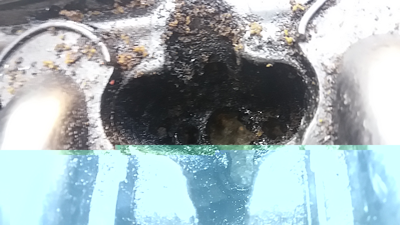

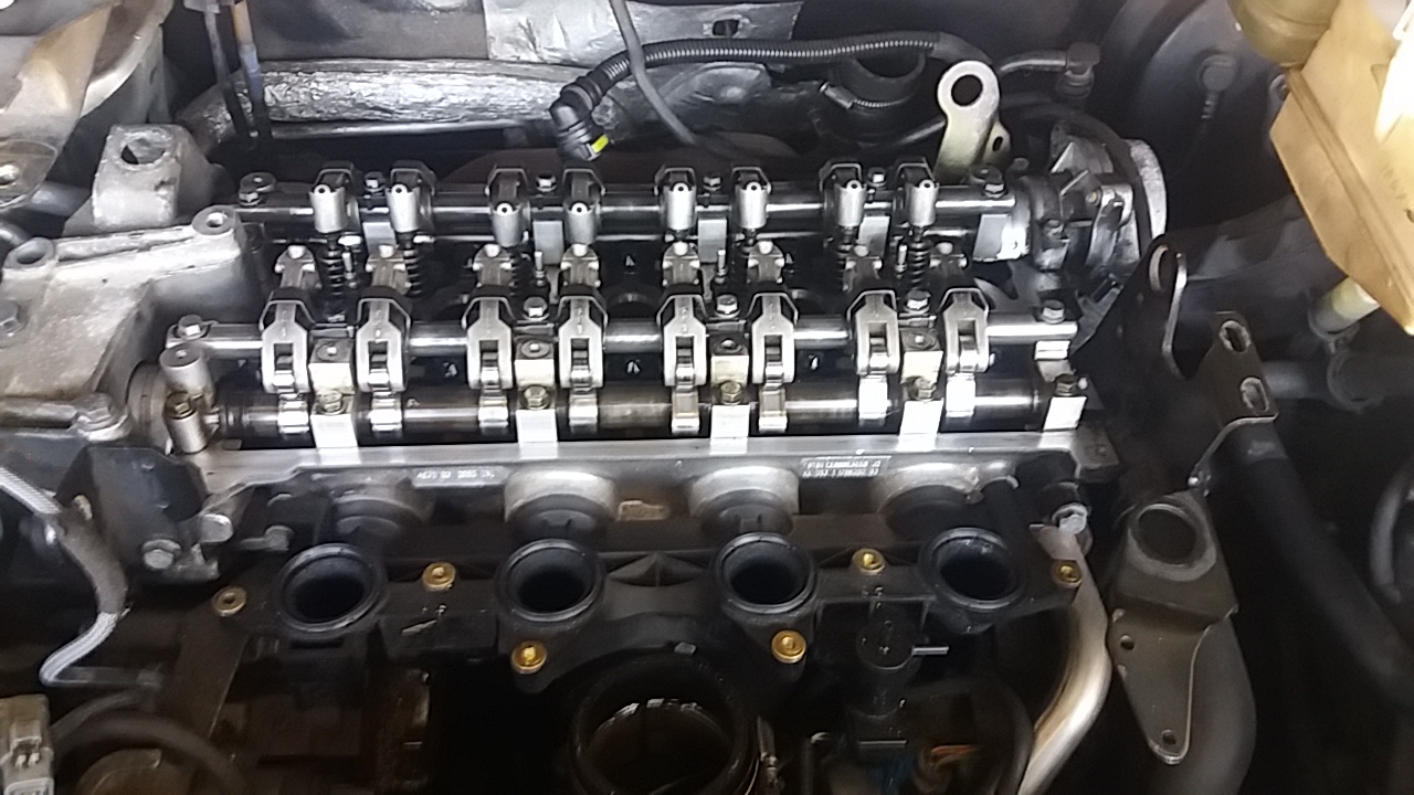

Bon je continue avec ce week-end de disponible
Ce moteur va m'achever une vis de coincer sur la protection sous moteur, galère le nettoyage du puit et pour finir le joint de couvre culasse qui voulait pas resté en place.

Bonjour à tous
Voilà l'espace est de nouveau en route il démarre impec et tout à l'air de tourner rond.
Mais comme tout bon espace 4 celui si me fait des petite misère comme les warnings qui marche plus et le bouton de rétro casser (j'en est un d'avance donc ca va)
