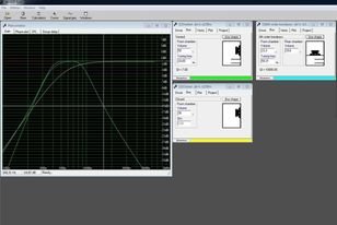

Après avoir cherché et rentré les données dans un logiciel de simulation de caisson de basses, j'avais 3 choix différents, caisson clos, bass reflex ou passe bande type 4 :
Caisson clos ( en jaune ), entièrement clos donc, l'avantage est qu'il demande des dimensions assez réduites.
Caisson bass reflex ( le vert ) il y a un évent, il est un peu plus imposant que le clos, les basses sont plus profondes et il faut un bon ampli pour bien tenir la membrane car elle n'est plus amortie par le volume d'air clos du caisson clos ( ca s'appelle le damping d'un ampli sa capacité à tenir la membrane ).
Et le caisson passe bande type ( le bleu ) 4 est un mix des deux, d'un coté du sub on a un volume clos et de l'autre un volume avec un évent. L'avantage est qu'il cumule les avantages des deux autres, à savoir basses franches et profondes, qu'il a un énorme rendement, son défaut est qu'il est imposant, et que sa fabrication demande de la précision sinon le résultat sera dégueulasse, surtout sur l'évent.
Je suis parti sur la fabrication d'un passe bande, et si je merdais je pouvais toujours me rabattre sur un caisson clos ( qui était mon idée première ).
