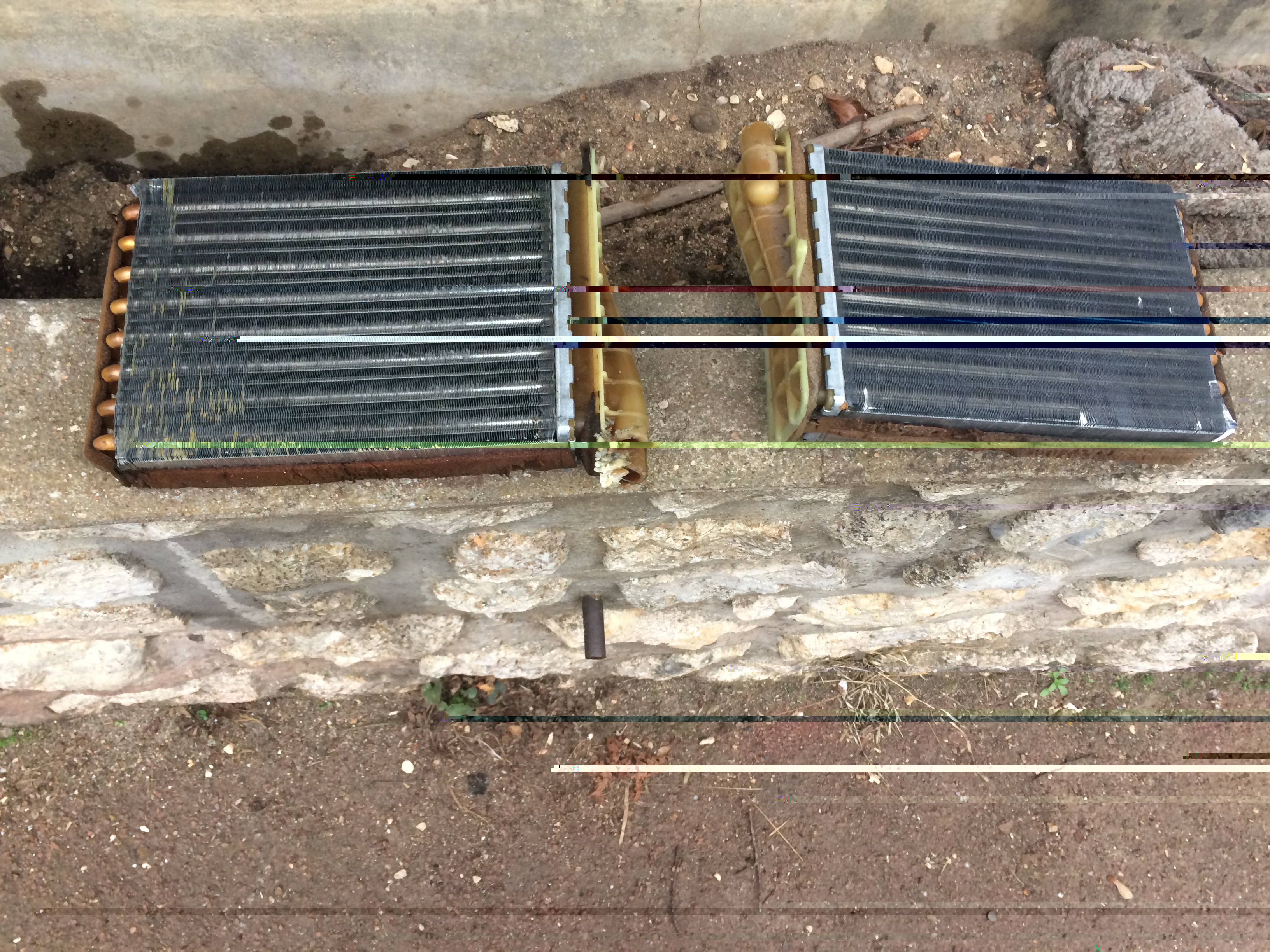

et voici les xxxxxxx (auto censure) déposés, à gauche le fuyard, à droite le qui fuit pas encore mais qui finira par le faire
pour le moment j'en ai eu pour 3h, si le temps le permet, aujourd'hui je ferai la partie sous moteur

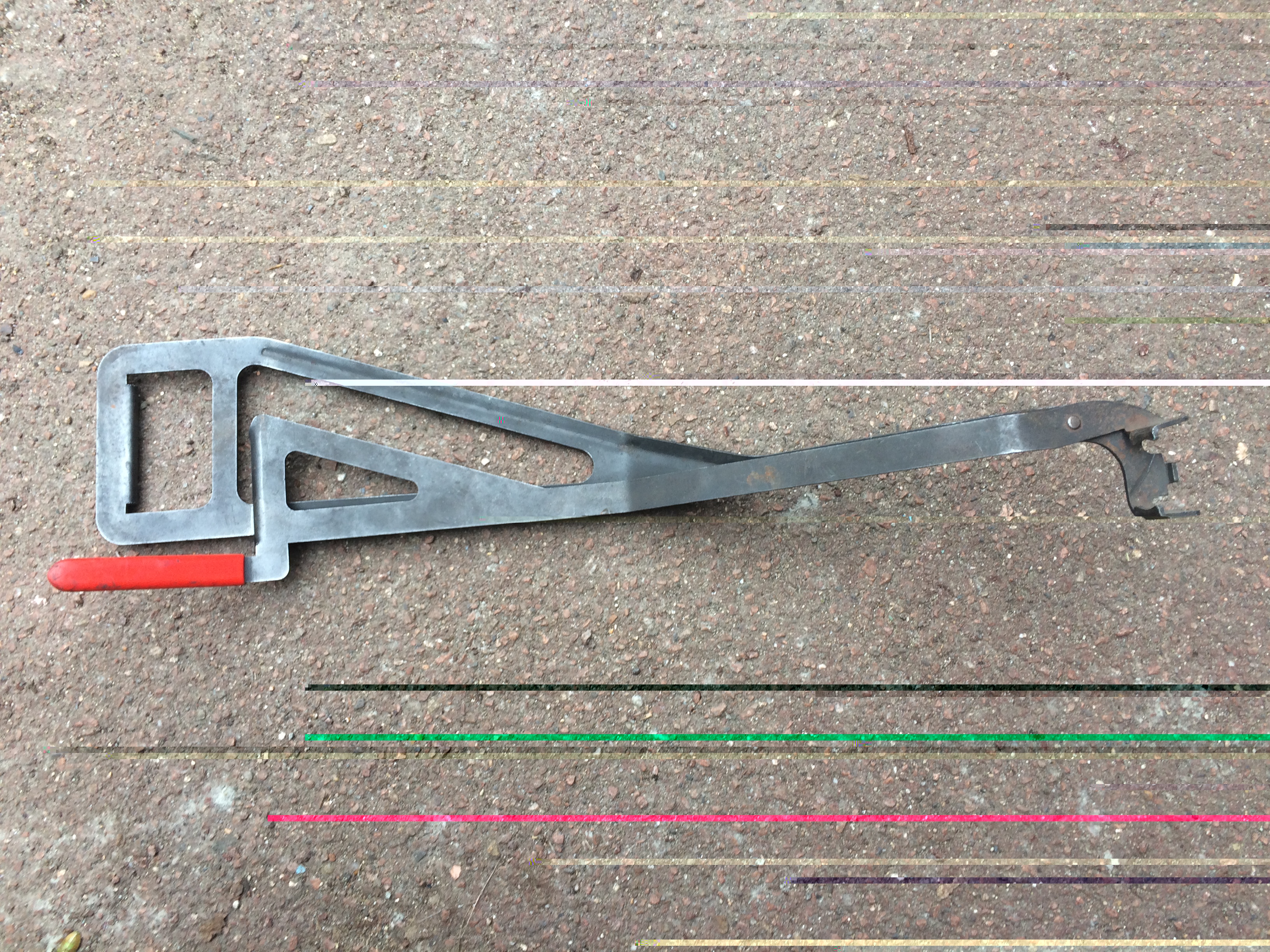

Grâce à ce super tuto je me suis aussi attelé à changer mes deux aérothermes. Avec mes grosses paluches j'en ai chi..... La plus grosse misère aura été de reclipser la durite supérieure côté passager sur l'embout de l'aérotherme. Cela ne voulait pas se clipser et impossible d'utiliser la pince. Finalement en insérant un embout plat de tournevis dans le collier cela a marché. Je pensais que ce serait plus tendu côté chauffeur mais en fait en 15 minutes c'était plié ( déclipsage et reclipsage). En tout une très grosse journée.
Mon espace ayant 379000 kms je devrais être tranquille désormais.
Par contre j' avais aussi acheter la soi disant clef ad hoc....une vraie merde! Inutilisable !
Prochain chantier, le train avant.
