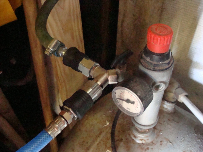

encore des petits achat pour mon compresseur :D

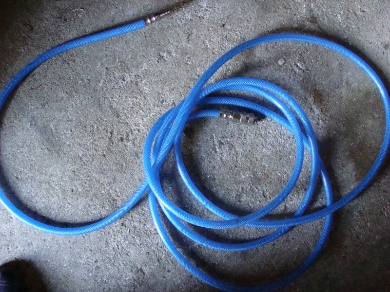

un tuyau de 5m avec les 2 raccord rapide deja dessus pour moi bricoler dans mon petit atelier
un raccord a 2 vois + les 2 raccord rapide avec , donc un qui va dans mon petit atelier et l'autre dans le garage

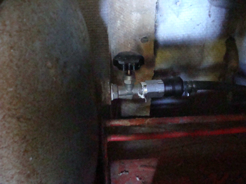

encore un raccord rapide sur la sorti directe la cuve et la j'ai 10 bars et j'ai mis un soufflette dessus :mrgreen:
donc la il est installer et il bouge plus le bougre :lol:
ensuite j'ai aussi racheter 6 embout pour les raccord rapide , car il y en avait dessus mais pas les bon
la j’attent une clé a cliquet pneumatique trouver sur leboncoin a pas cher :P
et c'est pas fini , comme j'ai donc racheter un tuyau de 5m et récupérer donc le vieux comme ca je peut aller au fond du garage

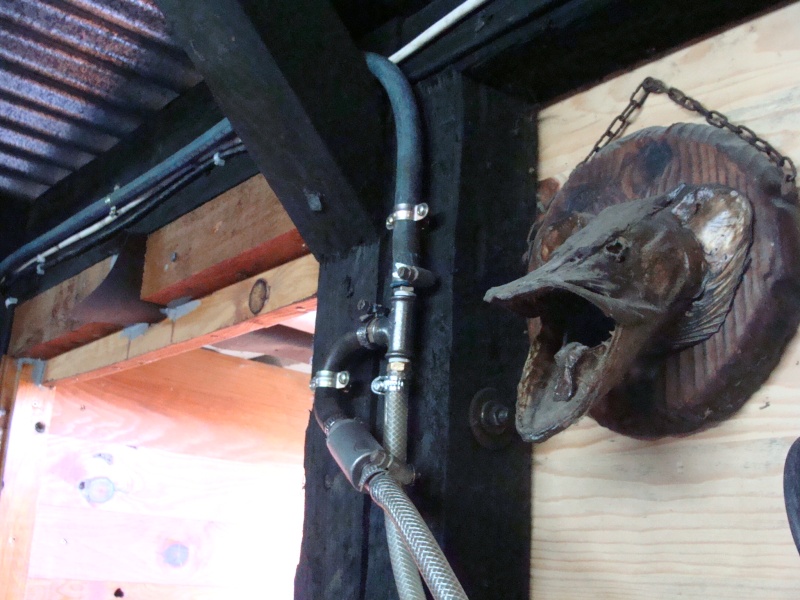

donc installation

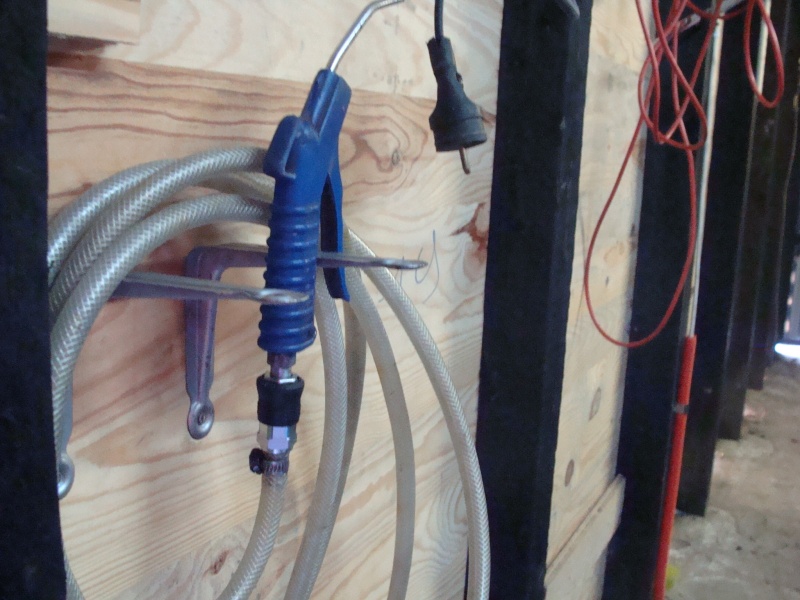

et sur mon tuyau dans le garage j'ai aussi mis un raccord rapide comme ca je peut mettre se que je veut très vite
total des 4 raccord rapide femelle + les 6 embout malle + le tuyau de 5m avec les 2 raccord de serti + un raccord a 2 vois total 56 euros c'est pas donner mais bon la maintenant c'est nickel :wink:

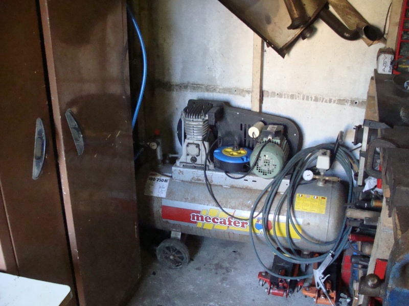

j'ai pas vu jusqu'a aujourd'hui les photos avec l'emplacement du compresseur;
donc, si vous permetez;
1 - la cote ventilation est mise au mauvais endroit, trop proche du mur, pas de refroidisment. il etai mieux de faire une admision d'air frache pour l'air qui rentre dedans le compreseur. je mantien ma opinion sur le filtre hepa aussi.
2 - pas de decanteur en fin/bout du ligne /sur mur.
3 - sur les roues en plastique masif et le petit suport en tube, vous avez rien d'ammortisement pour le compresseur, et il est indispensable pour un bon rendiment. pour ca je vous ai suggere les grosses gommes des 2 roulettes de quad.

il est pas complètement coller au mur il est a 10 cm
et je vous rassure l'air frais arrive très bien sur le moteur et compresseur :wink:
pour les roue pas de souci il a pas de vibration et même très silencieux je trouve par rapport a d'autre que j'ai vu :wink:
