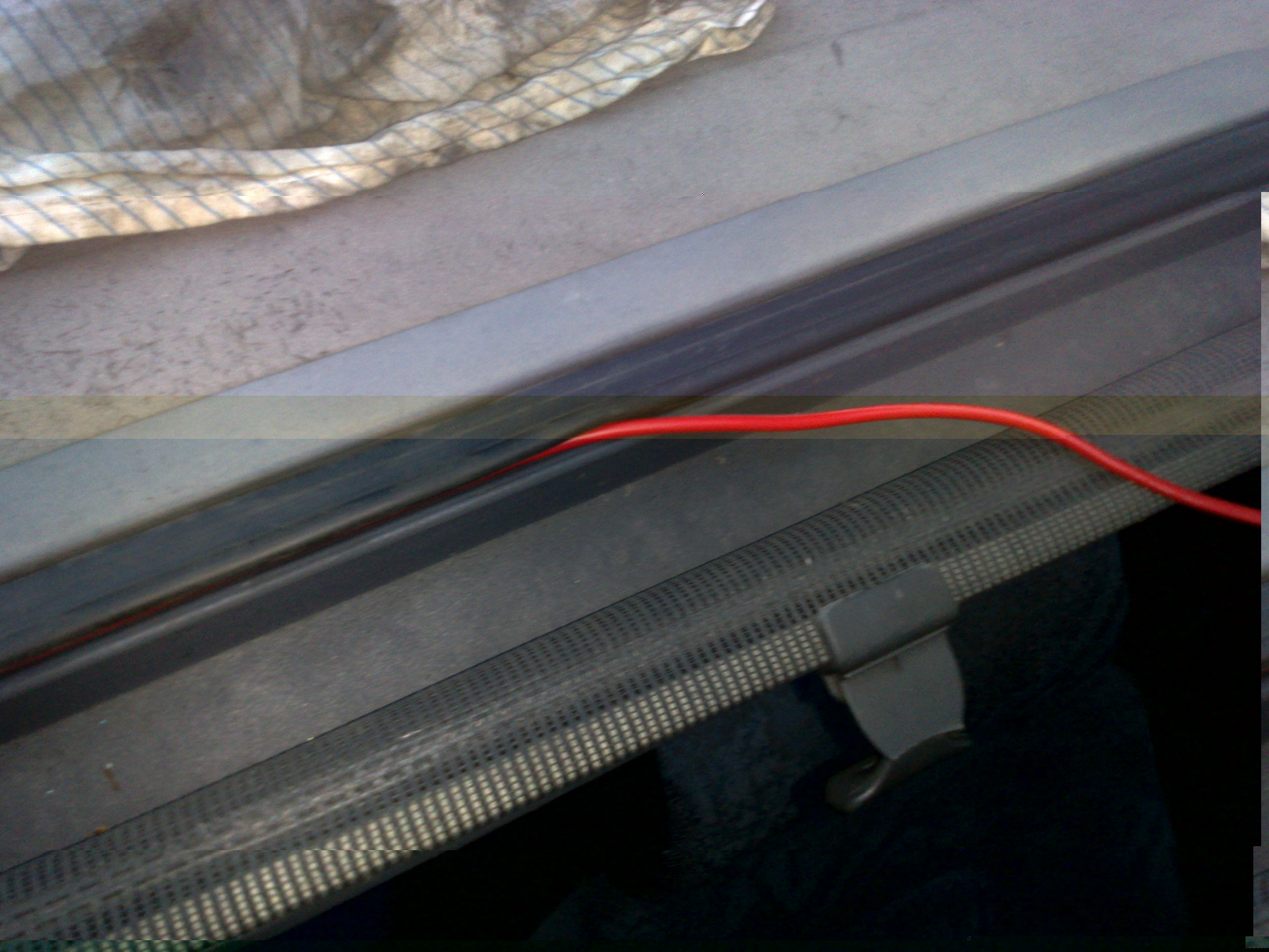

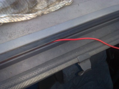

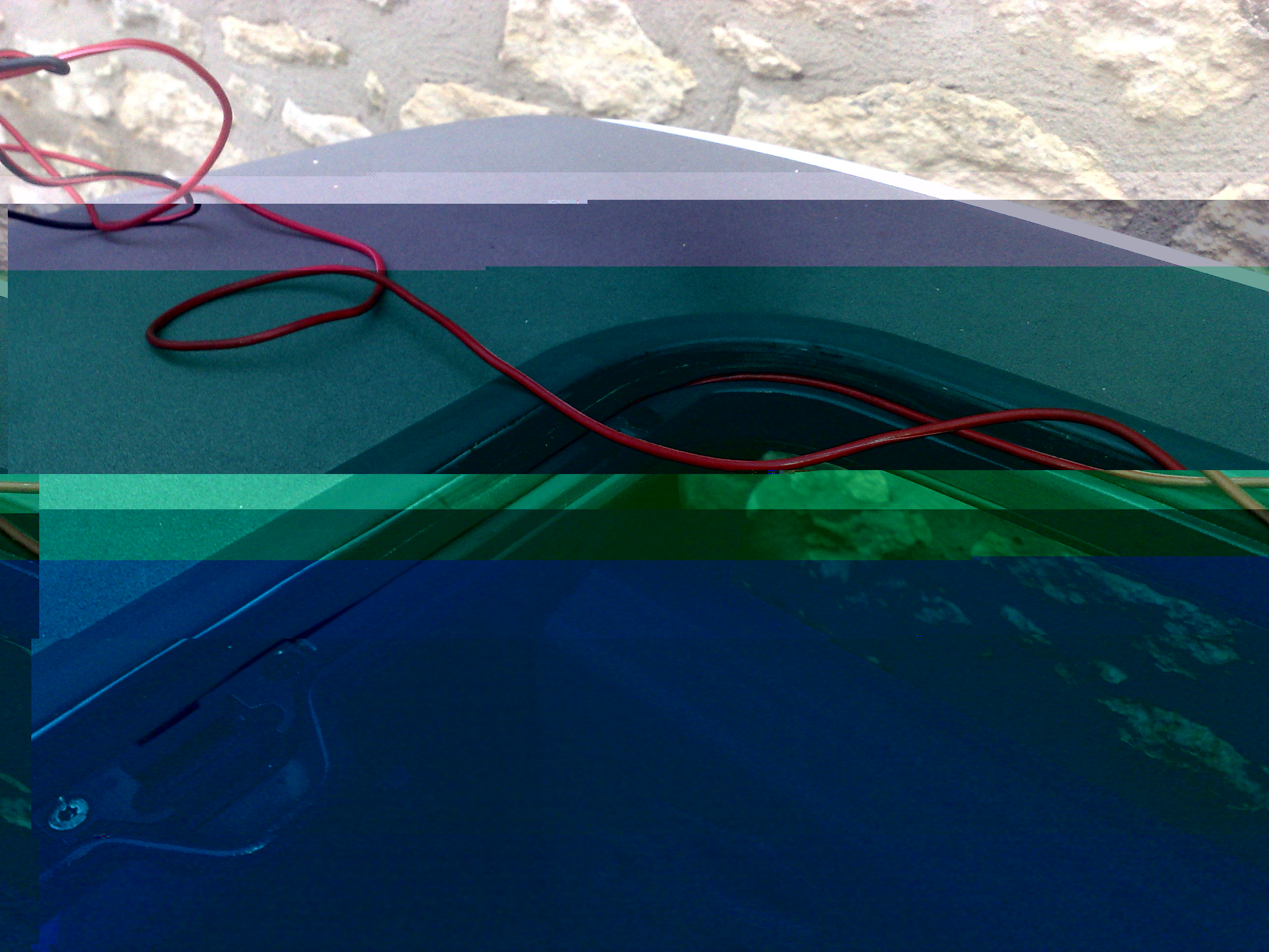

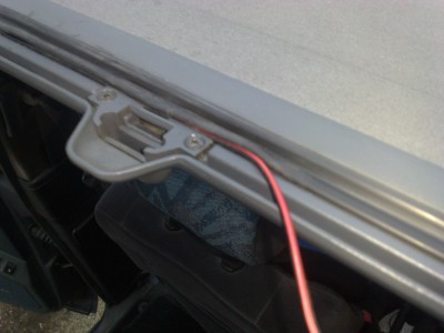

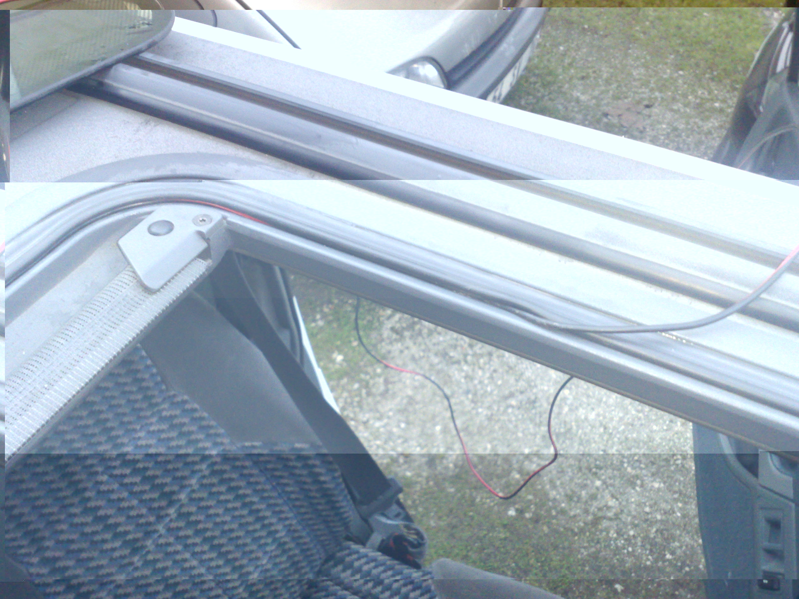

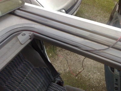

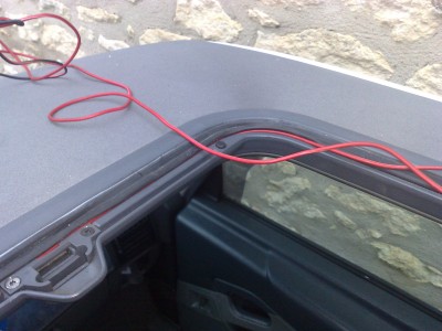

Aujourd'hui il a plu un peu plus que les autres jours et mes 2 camions ont pris l'eau par les toit ouvrants :(
certes c'est du goute a goute, mais suffisant pour que le ciel de toit s'imbibe et une flaque d'eau sur la moquette! :evil:
pourtant j'avais démonté mes toit ouvrant pour bien nettoyer les joints, mais ça na tenu que quelques mois :(
j'ai chercher sur le forum une astuce, et je suis tombé sur celle de Dan, (je l'ais faite, mais ça re fuit!)
si ça ne s'arrange pas, je vais finir par les condamné au silicone, sa me fait chier! :(

caribou :
mon truc ne fonctionne que si les joints ne sont pas trop ecrasés :(
malheureusement, après 20 ans au moins, il faudrait trouver a les remplacer...
ou sinon effectuer une renovation en ajoutant un petit bourelet ???

Bonsoir.

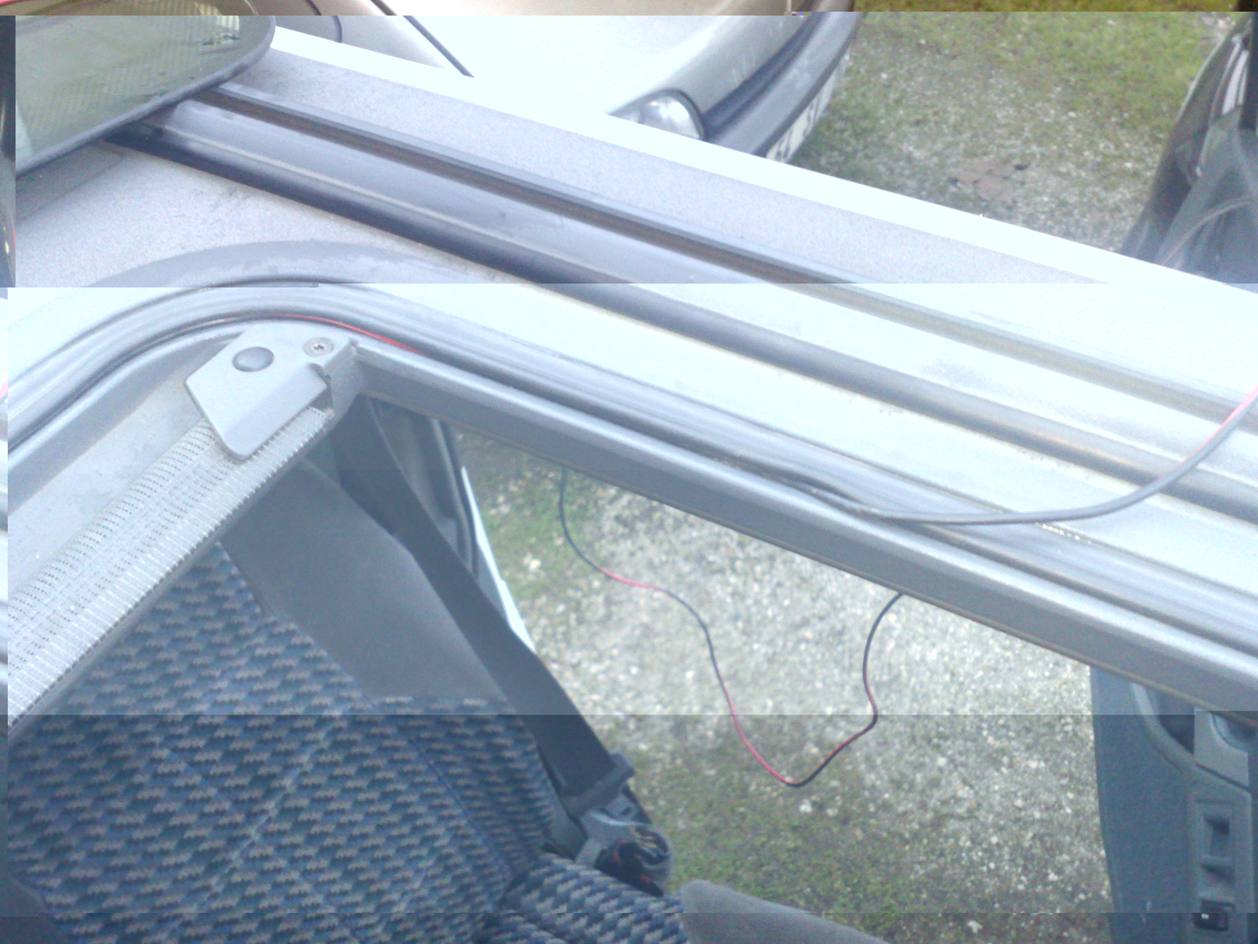

Il me semble que l'espace avait une solution en passant un fil souple de 2.5mm°(il n'y a pas de carré sur mon clavier, alors j'ai décidé que ce serait un rond :D ) à l'intérieur du joint.
On peut aussi masser le joint (je vous voit venir, bande de vicieux :mrgreen: :mrgreen: :mrgreen: )
avec de la vaseline.
Une dernière solution consiste à remplir le joint avec une seringue et du silicone,
et laisser sécher avant de refermer le toit.

Salut Dan,
comme tu le dit, je pense qu'ils sont bien écrasés! l'idéal serai de les remplacés, mais je n’ose même pas imaginé le prix d'un joint :oops:
Comment tu ti prendrai pour lui ajouté le petit bourrelet?
harry a écrit :Bonsoir.
Je trouve ça une bonne idée de passé un fil souple de 2.5mm a l’intérieur du joint pour lui redonner du volume, mais comment passé le fil?
le joint est il creux?
j'ai pas de vaseline (en même pas j'en est pas l'utilité :lol: ) j'ai seulement un rénovateur pour joints de portes de chez VW :wink:

la il faut que je trouve une solution rapidement, car sa fait de la condensation à l’intérieur des vitres, comme si j'avais dormi dedans, et sa me fait des plis dans le tissus du ciel de toit...

en fouillant j'ai trouvé ça :
https://www.passion-espace-club.com/view ... nt#p191100
a voir...

Salut au pire essaye de coller sur le pourtour de la vitre du toit ouvrant un bourrelet isolant que l'on se sert pour les portes de maison. :wink: Cela fera une épaisseur en plus,reste souple,et existe en plusieurs tailles et épaisseur me semble t'il. :wink:

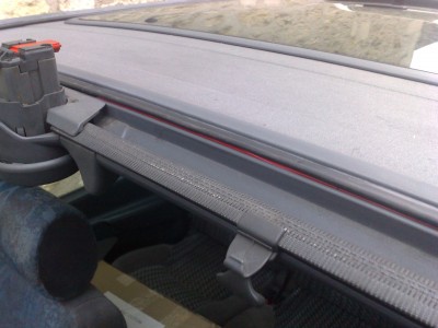

Merki Dan, j'ai fait un tour :wink:

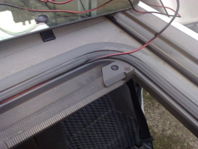

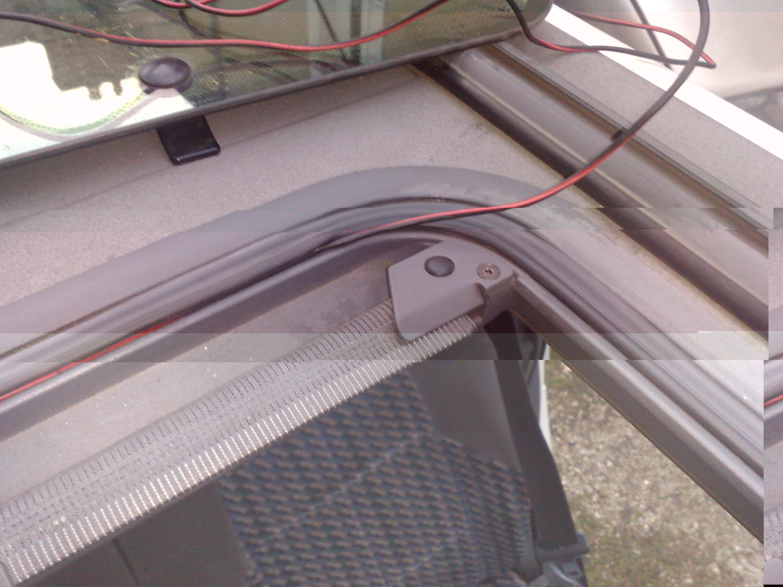

p23 a écrit :Salut au pire essaye de coller sur le pourtour de la vitre du toit ouvrant un bourrelet isolant que l'on se sert pour les portes de maison. :wink: Cela fera une épaisseur en plus,reste souple,et existe en plusieurs tailles et épaisseur me semble t'il. :wink:
Effectivement c'est une idée, mais comme j'en avait pas sous les mains, j'ai opté pour le fil électrique placé sous le joint, afin de lui redonner une petite épaisseur :mrgreen:
Voila, les 4 toits ouvrant sont fait!
Reste a voir si cela fonctionne, demain il annonce de la pluie toute la journée, verdict demain :wink:

Salut les amis,
Bon le verdict vient de tombé ....... roulement de tambour ....non? tant pis je ferais sans :mrgreen:
Cette nuit, il a plus que bien plu, et et.....et :roll: pas une seule goute d'eau n'est rentré :D
reste maintenant a attendre le séchage du ciel de toit pour quel se retende et c'est bon :wink:
Donc le fil électrique sous le joint, fait bien sont job :mrgreen: :wink:

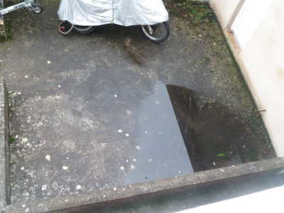

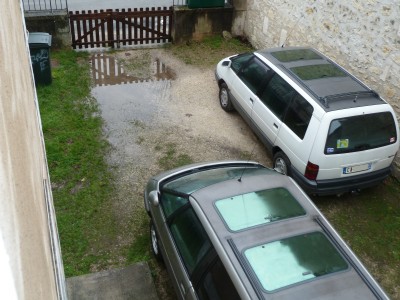

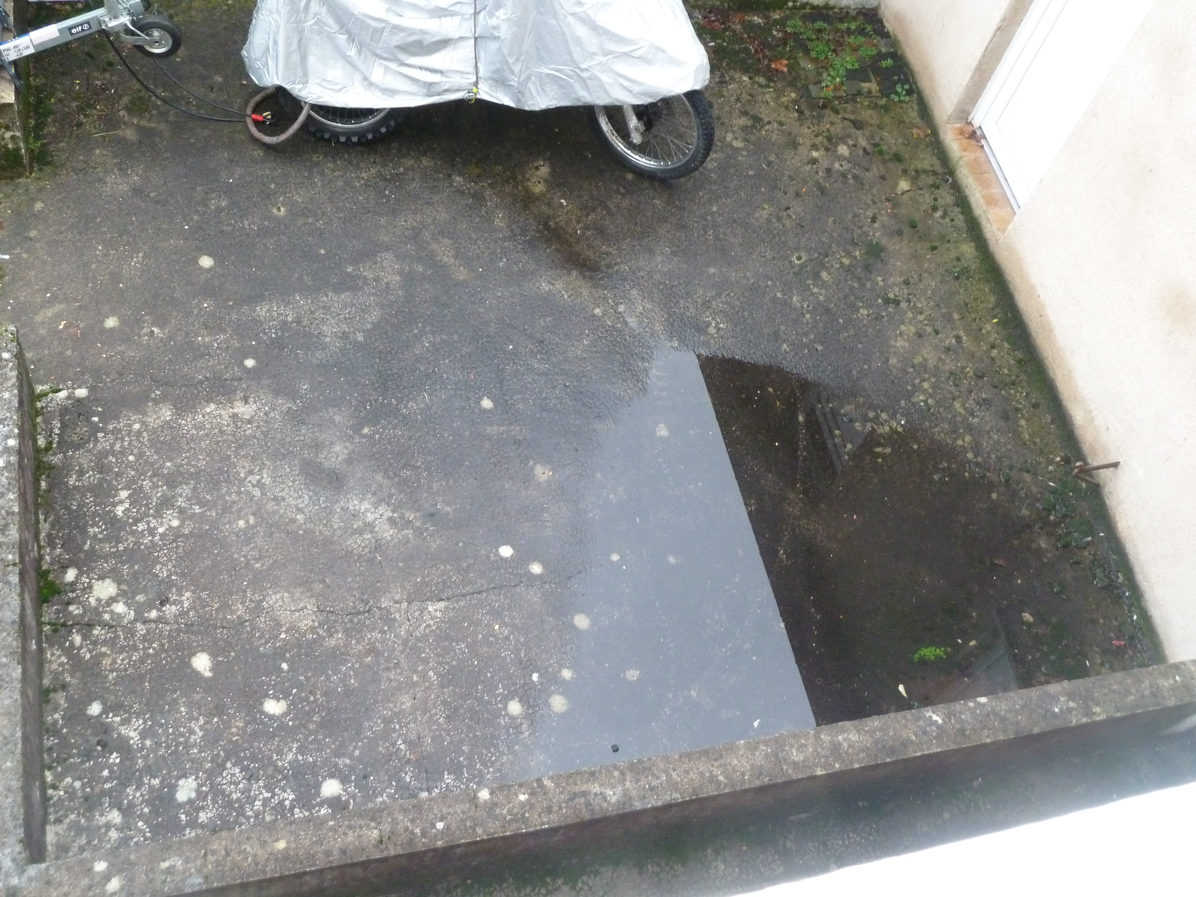

Oui de retour :mrgreen: et nan la pluie c'est arrêter pour le moment, mais ma cour et une vrais piscine a oiseaux :lol:

Ah bin ça... va tu as encore de la marge... ce sera plus inquiétant quand ce sera piscine mare pour canards :mrgreen: :mrgreen:
Grizzly Sauvage
Messages : 1923
Année : 1993
:lol: :lol: :lol: tu m'étonne :mrgreen:
Photos des piscines à oiseaux :

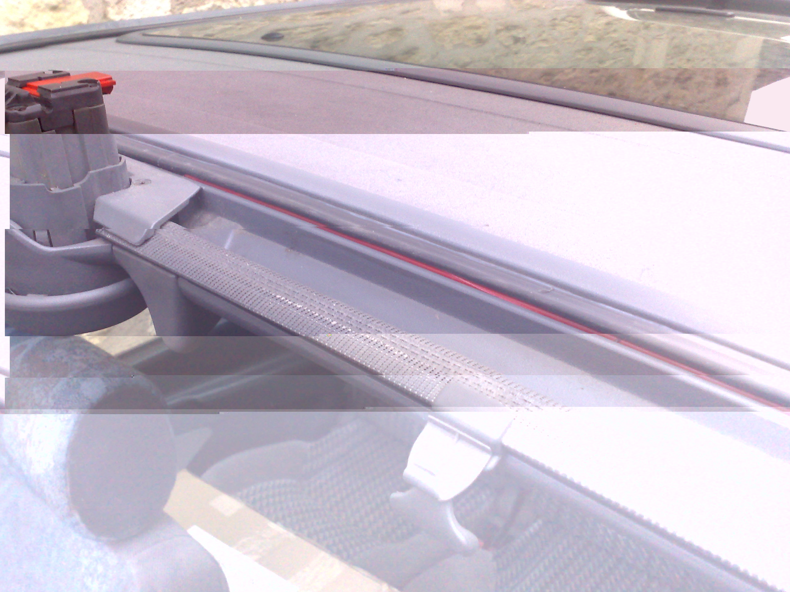

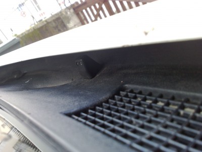

Brun's.
Et remerciement collégiale pour l'astuce de l'espace, un dépannage à la roumaine qui fonctionne.
Grizzly Sauvage a écrit :La franchement, je suis plié, il y en à un qui cherche encore le bouton "TPACPC" sur un autre post :lol: :lol: :lol: :lol: :lol:

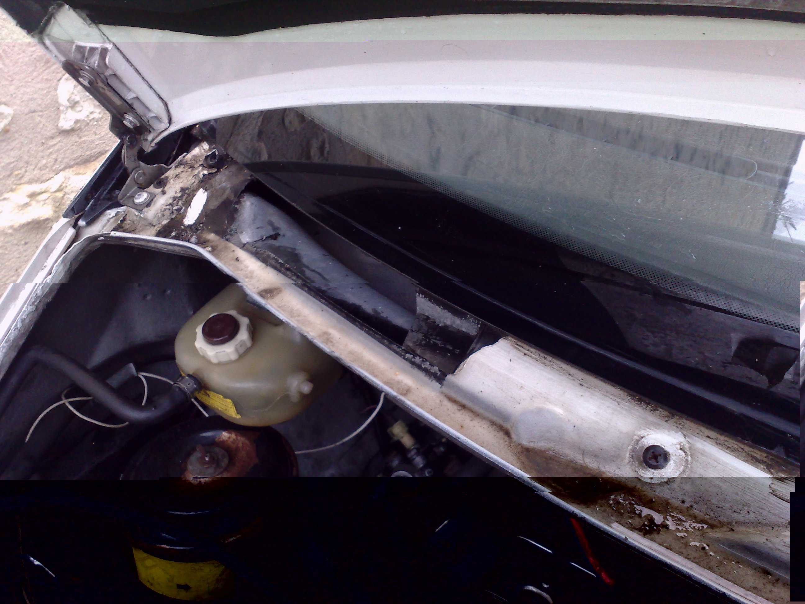

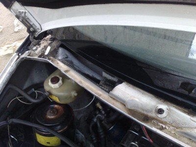

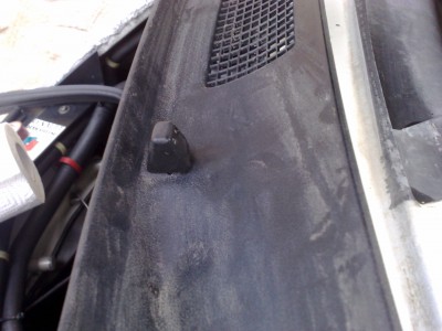

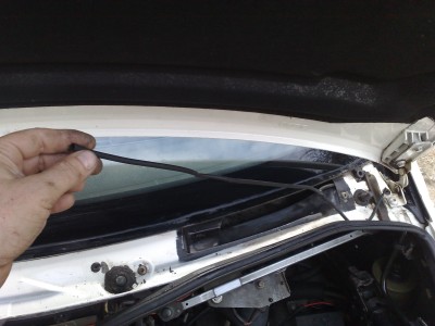

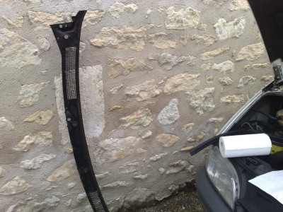

Pour tué le temps, (médiocre par chez moi!!!) je me suis mis a faire une nouvelle modification.
Le but est d'avoir des essuies glaces Aerotwin, mais vient le problème des laves glace qui ne s’adapte pas dessus,
j'ai donc fait mes modif, a savoir que j'ai récupérer 2 buses lave glace "clio" que j'ai adapté dans la baie de pare brise (modif faite sur mon camion blanc) :wink: cela a pour but de ne pas percé le capot moteur et de les rendre totalement discret :mrgreen:
Places a quelques photos :mrgreen:
Démontage de la "baie de pare brise et nettoyage!
Préparation des rallonges des tuyau a la bonne dimension
pose des buses
remontage de la baie de pare brise avec les nouvelles buses
et le travail une fois fini :mrgreen:
Ont ne vois pas les buses :mrgreen:
