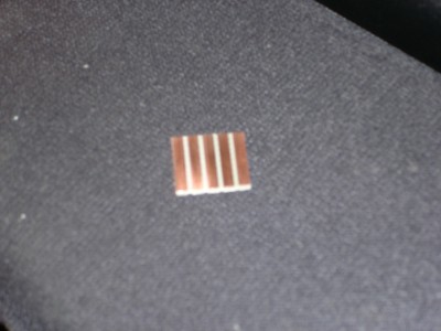

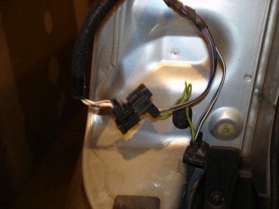

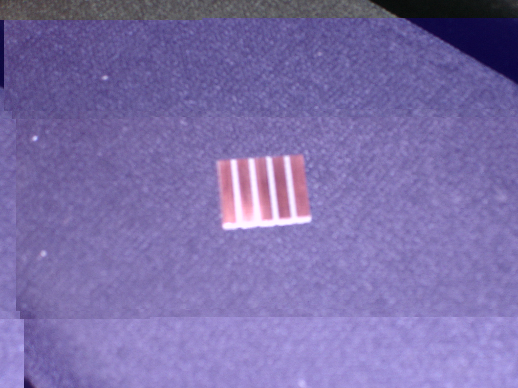

En fait le circuit imprimé doit faire plutôt 17.5 de longx19.5 de large et une épaisseur de 1.6 car j’ai essayé hier et c'est plutôt ces cotes je ferais une photo si vous voulez

salut tous le monde

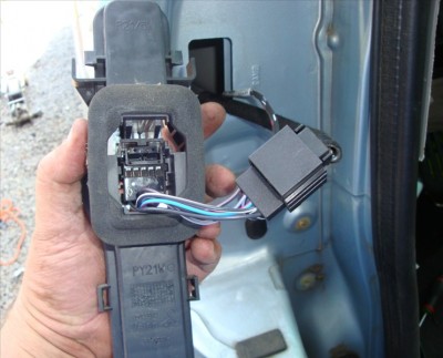

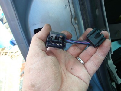

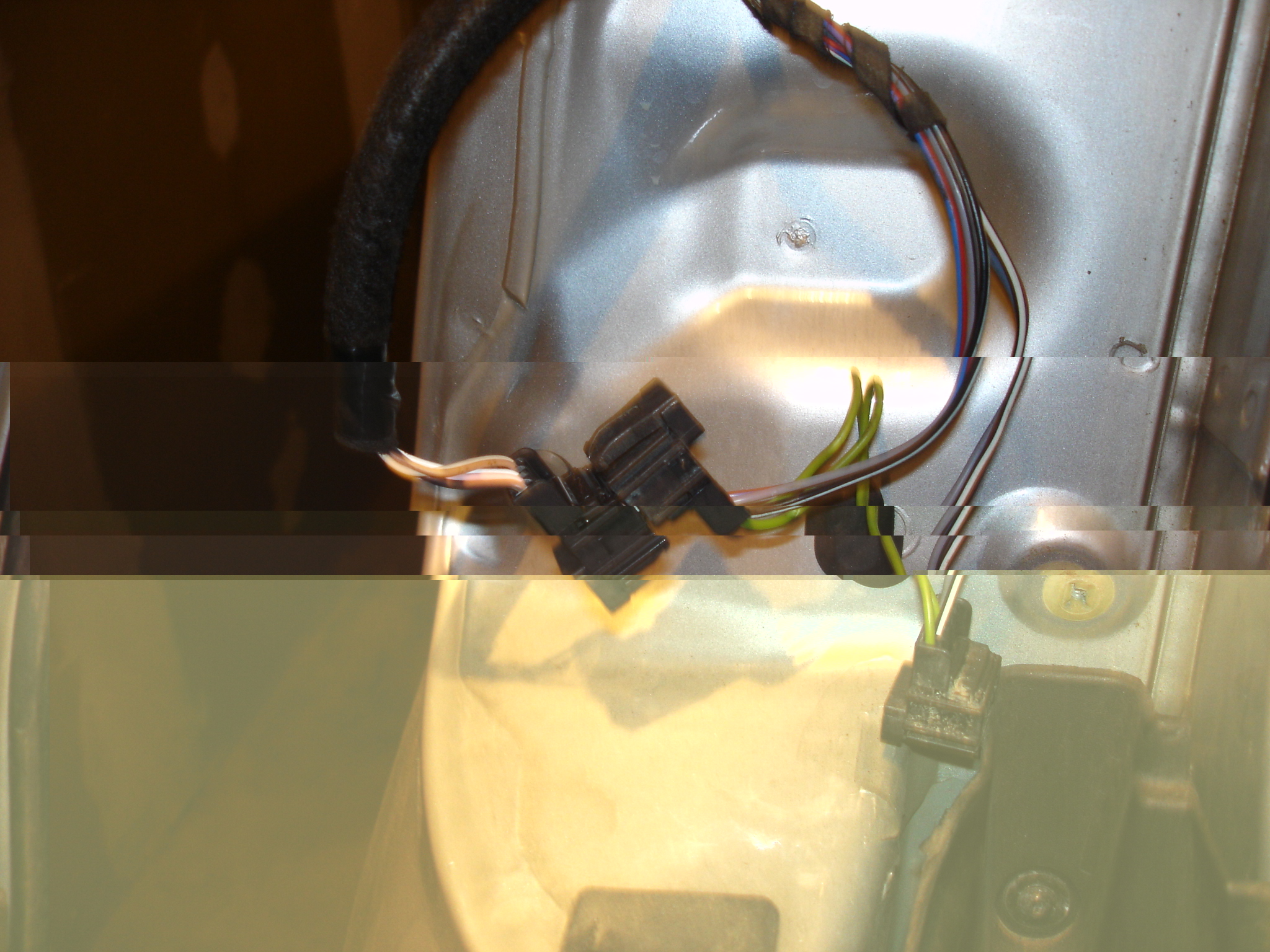

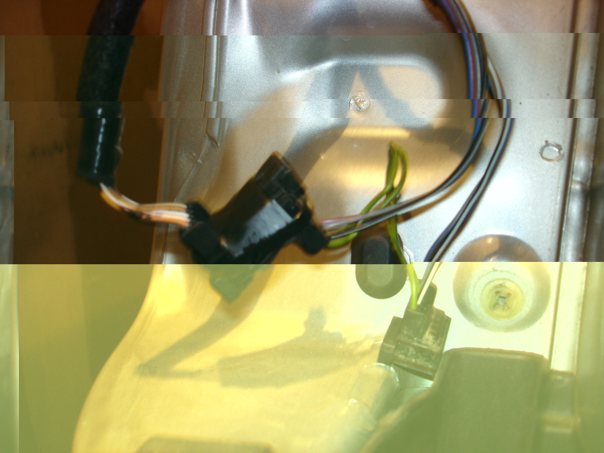

voici le petit circuit qui manquait que j'ai fait( un de chaque coté!!) alors quand vous achetez un attelage d'occasion faites bien attention a ce qu'il y ai ces deux petits circuits imprimés sinon vous etes cuit!!!!à moins de faire un boulot de couper les fils mais dans ce cas si vous démonté un jour se sera pas top!!

Re: Faisceau attelage
il faut bien mettre les connecteurs à contre sens aussi sinon c'est pas bon est ce exact pour vous aussi??

Ok pour l'instant j'ai réussi à tout brancher et tout fonctionne sauf trois fils dont je ne sais pas à quoi ils servent je pense comme dit plus aux anti brouillard mais je vois pas comment les connecter car ce sont des cosses femelles isolées
c'est pour ca que j'aimerais bien cette notice ne m'oublie pas des que tu pourras y accéder
si quelqu'un entre temps la met ce sera avec grand plaisir bien sur
en tout cas pas de souci avec le TDB et les Radars de recul tout fonctionne à merveille

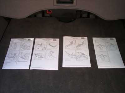

voilà la doc est retrouvée (où je pensais, au garage)
le scan réparé, quelques soucis ce matin.
je viens de terminer le travail (pas de scan des pages 18 et 19, elles sont vierges pour d'éventuelles annotations)
bonne lecture et bon montage

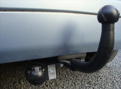

Merci pour la doc orval56!
Au niveau des boules d'attelage, savez-vous s'il existe des boules rétractables? (j'avais vu ça sur un avantime: génial)!

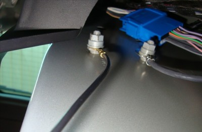

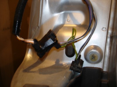

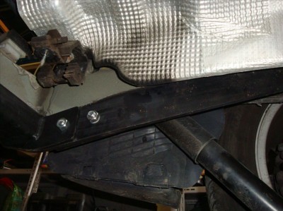

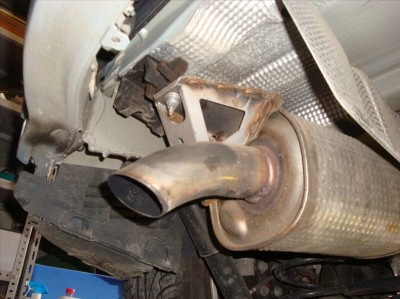

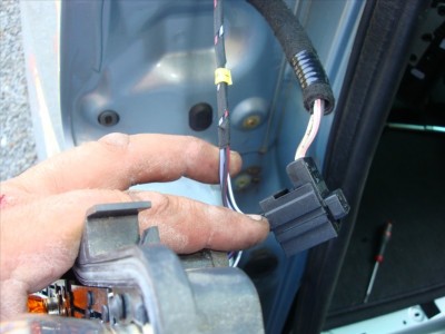

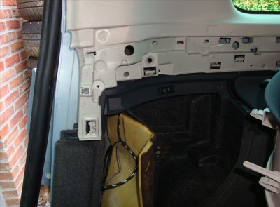

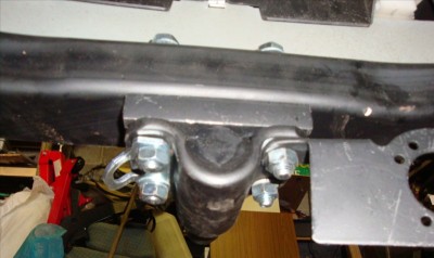

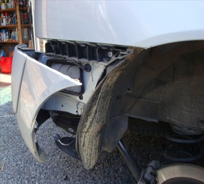

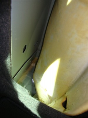

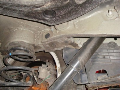

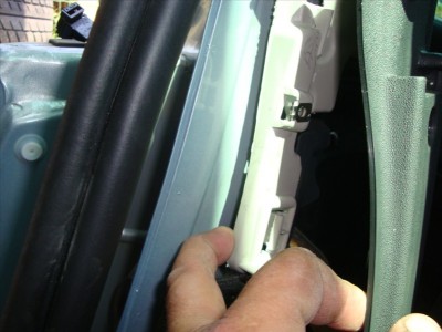

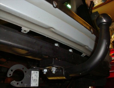

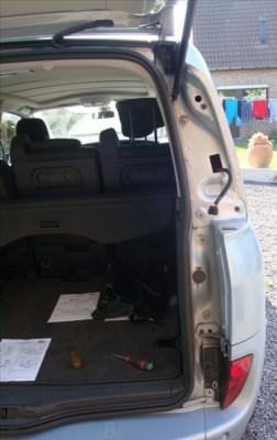

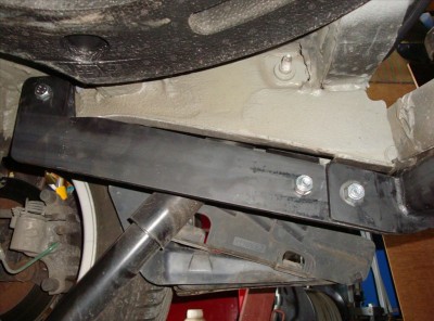

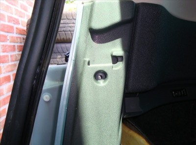

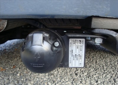

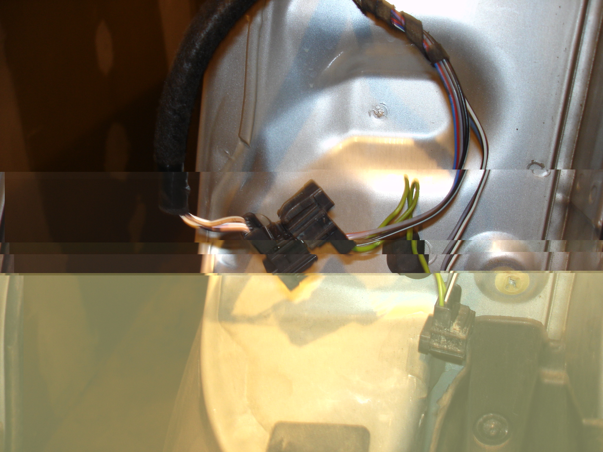

le montage en photos
retirer la roue de secours
démonter la partie arrière (intérieur)
démonter le pare choc
retirer les roues pour faciliter certains démontages ou remontages
retirer l'échappement arrière
- Messages : 10590
la suite
Bonjour á tous,
super orval 56 moi j'avais pas eu le temps de faire des photos, ton attelage est une adaptation mais est ce que tu sais si le faisceau et un faisceau origine renault?? car par rapport au mien le connecteur est mieux fait car le tien il a un connecteur mâle et un femelle donc dans ce cas pas besoin de petit circuit imprimé pour les connecter entre eux comme moi
bon les deux câbles de droite c'est bien pour les AB mais je vois maintenant qu'il faut les connecter aux fils des AB en coupant les fils
Merci encore pour le schéma
Ha oui je voulais préciser moi il n'a ni fallu que je retire l’échappement arrière, ni le par choc avec l'attelage d'origine renault et compter 1H30 pour le montage

oui, d'origine renault (moins cher qu'ailleurs) références sur la première page du schéma de montage.champisere a écrit : est ce que tu sais si le faisceau et un faisceau origine renault??
origine de l'attelage : GDW belgium (Waregem)
salut,
d' accord c' est peu être le mien de faisceau qui n' est pas d'origine renault? pourtant il me semble que oui ?ou alors ils ont change de connecteur.....
par contre sur la notice je comprends pas pourquoi ils font démonter toute la garniture du passage de l' aile arrière car ca ne sert a rien même eux dans leur schéma ils ne passent rien après ??? quelqu'un a une idée???
Salut champisere,
Personnelement j'ai monté mon attelage il y a moins d'un mois et j'ai mis plus de temps à passer le faisceau que de monter la féraille. Pour repondre à ta question sur les garnitures tu es obligé de démonter TOUTE la garniture du passage des ailes pour pouvoir retirer les garnitures qui sont derrière la radio avec le chargeur pour le côté gauche et derrière le cric pour le côté droit. En retirant ces deux dernière garniture tu as acces directement à la mousse insonorisante (jaune) que tu vois sur les photos un peu plus haut. Et à partir de là tu pourra passer correctement ton faisceau.
J'éspère que je t'aurais un peu aidé
bon courage
bon courage
bonjour,
Ok je comprends mieux car moi en fait je me suis pas fait ch.... j'ai passé le faisceau entre la moquette et la mousse ,pas entre la mousse et la tôle de chaque coté des ailes et d'ailleurs pour moi le résultat est le même des-fois ils faut pas toujours suivre à la lettre à mon avis non?
enfin c'est mon avis personnelle
Pour tes connecteurs c’était les même que les mien ou pas?
Je suis d'accord avec toi pour le côté droit tu n'est pas obligé de passer le faisceau en dessous de la mousse, mais pour le coté gauche comment t'as fait puisqu'il faut faire passer le faisceau par le trou prevu à cette effet pour alimenter ta prise?
Sinon pour ma part c'est le meme faiscau que Orval avec les connectiques d'origine (pour le montage y a rien de tel) avec une prise en 7 broches, j'aurais pu prendre 13 mais j'en voyais vraiment pas l'utilité pour mon cas puisque je n'est absolument pas l'intention de tracter une caravane. Le faisceau ma couter 46,39 euros. L'attelage complet neuf avec le faisceau spécifique et les frais de port: 215 euros
Je pense que sa reste correcte non?
Bonne journée
Bonne journée
re,
a ce prix la ça ne peut pas être un attelage d'origine renault .... le mien oui ça en est un avec le faisceau également je pense, pour passer du coté gauche j'ai coupé en deux le passe fil plastique pour l'étanchéité et pour la mousse j'ai fait un tout petit trou pour passer les fils et une fois passer j'ai bien remis tout ça en place et je peux t'assurer que c'est étanche et à l'air et à l'eau.
Tiens j'ai une question qui me turlupine avez vous eu a couper les deux cache plastique (G et D) sous la voiture ou les deux bras fixé sur les longerons passent??
Re,
En effet je ne l'ai pas acheter chez reno, la marque c'est thule. Et moi j'ai bien decoupé les plastiques gauche et droite, en plus je peux meme te dire que sur ces plastiques reno a tracé a l'endroit ou on doit découper
Merde alors j'ai po vu de marquage pour la découpe peux tu mettre un photo des plastiques montés et découpé STP
